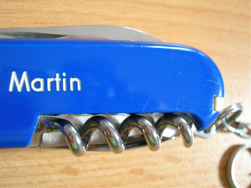

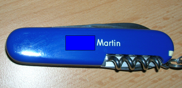

Hi
Ich habe ein Victorinox Spartan mit blauen Celidor Griffschalen als Werbegeschenk erhalten. Da ist mein Name eingraviert und mit weissem (?) aufgefüllt. Sieht gut aus. Habe zwei Bilder davon unten verlinkt.
Gravieren geht also sicher auch auf Celidor. Die Tiefe der Gravur schätze ich auf knapp 1 mm. Ich trage es sehr häufig in meiner Hosentasche seit 2 Jahren und wie du auf den Bildern sehen kannst, ist die Gravur noch einwandfrei.
