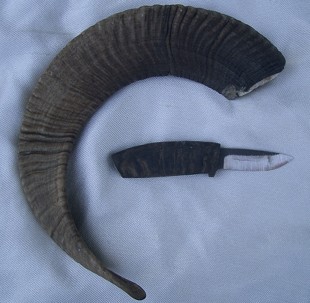

Ich wollte ja erst bellen, wenn ich es fertig habe, jetzt poste ich aber schon mal, weil ich auf erhebliche Spannungsprobleme stosse. Nämlich beim störrischen Schaf: Muffelhorn gegen Stahl. Aktuell gewinnt das blöde Schaf.
Das ist die Ausgangssituation
Das wollte ich: Schafhorn, Kochen, Formen und unter hohem Pressdruck auf das Eisen pressen.

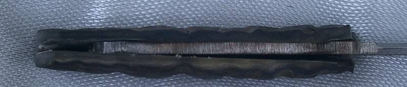

Ich hab wirklich lange gepresst und gewartet und das Wasser bei über 40° in der Sonne rausgedrocknet. Ergebnis:
es klafft, da brauche ich mir keine Hoffnung machen, dass der Kleber das Horn auf dem Griff hält, wer anderer Meinung ist, kanns ja mal Kund tun.

da wirst Du mit dem störrischen Schaf immer wieder Probleme haben. So wie ich das sehe, hast Du das Horn oben ganz gelassen und nur einen Schlitz reingefräst, oder täuscht das?
Warum machst du nicht zwei Schalen und fräst oder feilst den Erl raus, dann kannst Du ohne besonderen Druck auszuüben, beide Schalen an den Erl kleben und die Kanten gut überschleifen. Man wird kaum was sehen.

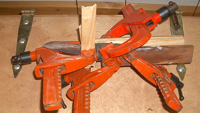

ich würde die kochaktion noch mal wiederholen - das geht.
Juergen hat recht es geht! und weil er recht hat, geht das Metall gleich retour, damits ein Messer wird, ich mach nur den Griff :)
Hier ein Bildchen nachdem es mir am Rücken aufgebrochen ist, aber es geht. prinzip ist verstanden, jetzt liegt es nur an der Hornqualität, sprich wandstärke - und ganz vorsichtig formen.
