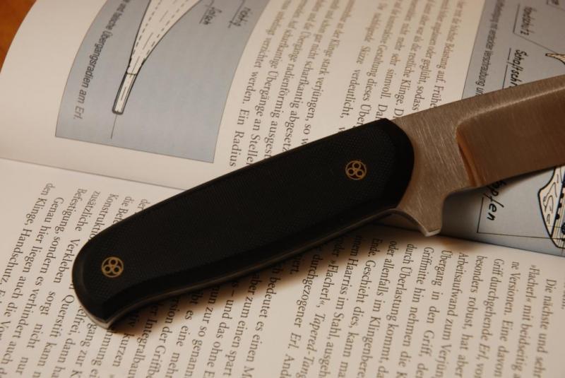

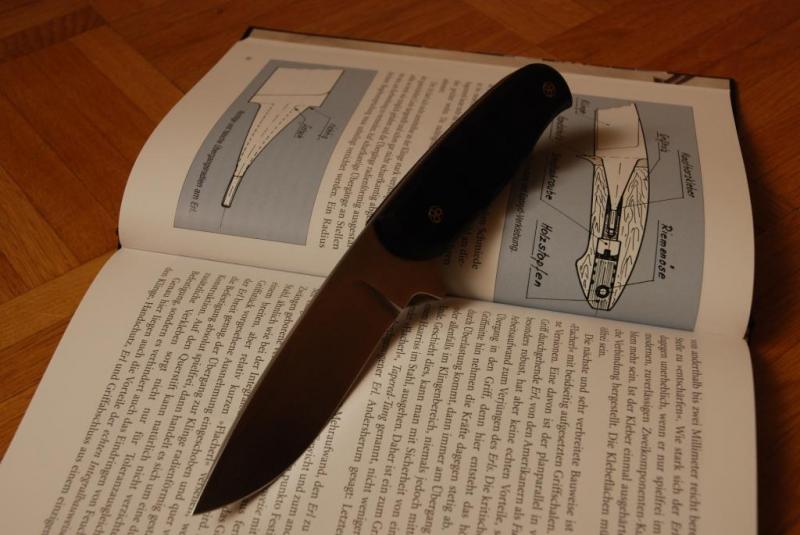

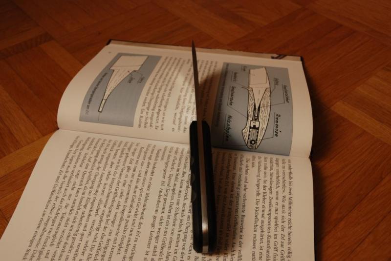

Hallo Messerliebhaber,

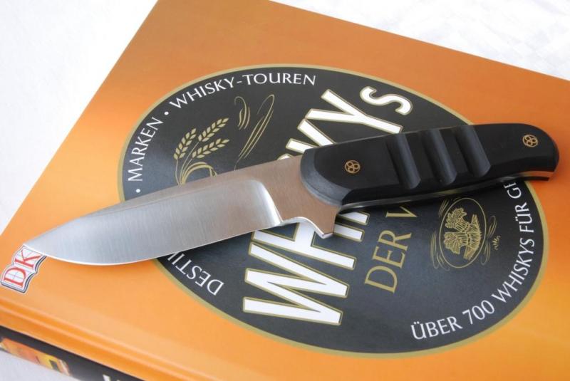

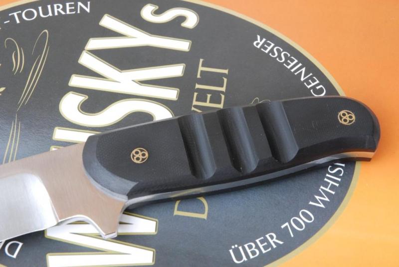

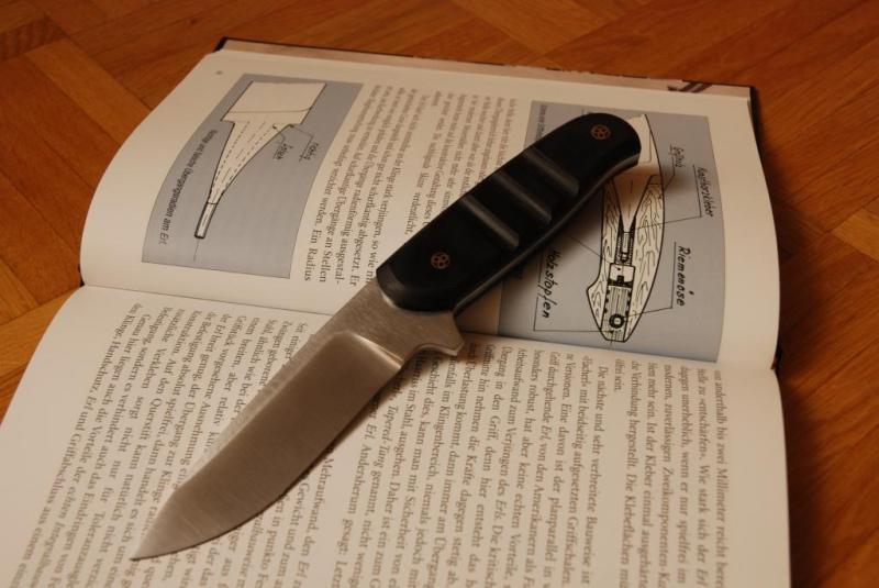

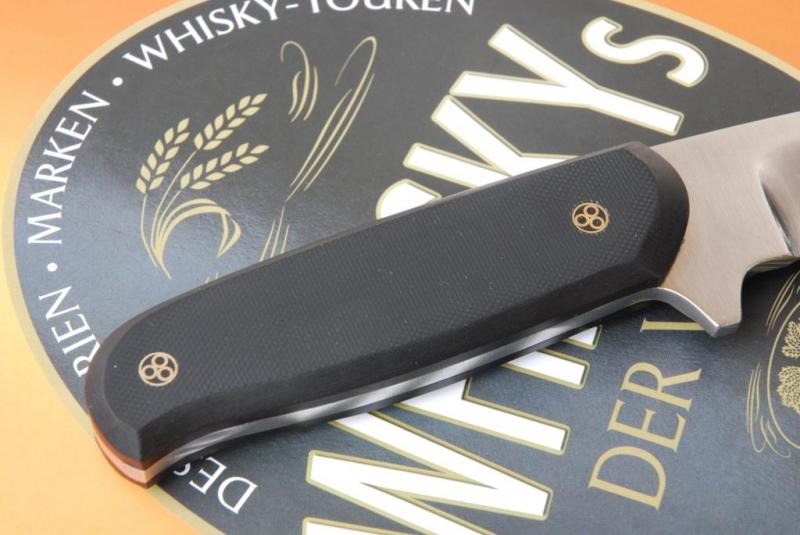

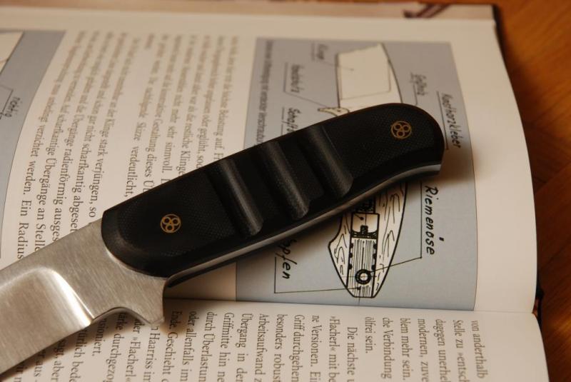

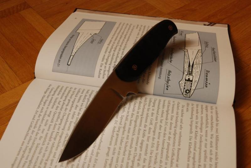

heute möchte ich euch auch mal etwas zeigen.
Da ich nicht so begabt bin komplette Messer zu bauen (und auch meist nicht die Zeit dazu finde), habe ich vom Herrn Schanz eine Viper Regular als Fertigklinge gekauft und selbst Griffschalen angefertigt.
Material der Griffschalen ist G10 schwarz mit Mosaikpins aus Messing welche schwarz gefüllt sind.
Auf einer Seite habe ich den Griffschalen drei Rinnen verpasst die das Messer griffiger werden lassen. Ursprünglich hatte ich vor diese Rinnen auch auf der anderen Seite einzubauen, hatte dann aber bedenken, dass a) ich es nicht schön symetrisch hinbekomme b) die Rillen in die Handinnenfläche drücken. Also habe ich es gelassen. Außerdem spürt man so intuitiv wie man das Messer gerade hält bzw. zieht.
Maße des Messers:
Gesamtlänge: 22cm
Klingenlänge: 11,2 cm davon 10cm scharf
Klingendicke: 4mm
Gewicht: 201g
Verwendete Werkzeuge: Handsäge, Tischbohrmaschine, Raspeln, Feilen, Schleifpapier sowie einen Fächerschleifer an der Bohrmaschine (über biegsame Welle)
Das ist das erste Mal, dass ich Griffschalen aus G10 gebaut hab und es ist auch das erste Mal, dass ich die Pins perfekt eben ohne spürbaren Übergang zu den Griffschalen hinbekommen habe.
Das G10 ist richtig hart, das hab ich erst beim Bearbeiten schätzen gelernt. Ich habs zwar auch an ein paar anderen Messern (Serienmesser), habe aber die Stabilität bis jetzt immer unterschätzt.
So genug geredet, hier die Bilder:
Über Anregungen und/oder konstruktive Kritik freue ich mich. Eine Bekleidung soll das Messer natürlich auch noch bekommen, weiß nur noch nicht genau ob Kydex oder Leder.
Herzliche Grüße
Markus
