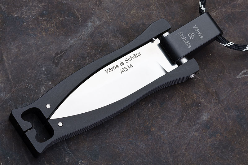

So sieht das Neckknife geschlossen aus. 85mm Spearpoint Klinge aus ATS, Griffe Duralaluminium, CNC gefräst.

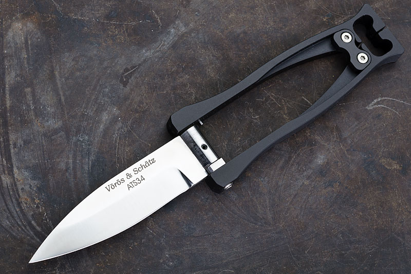

Und offen

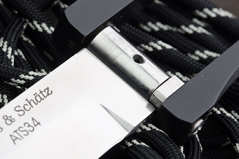

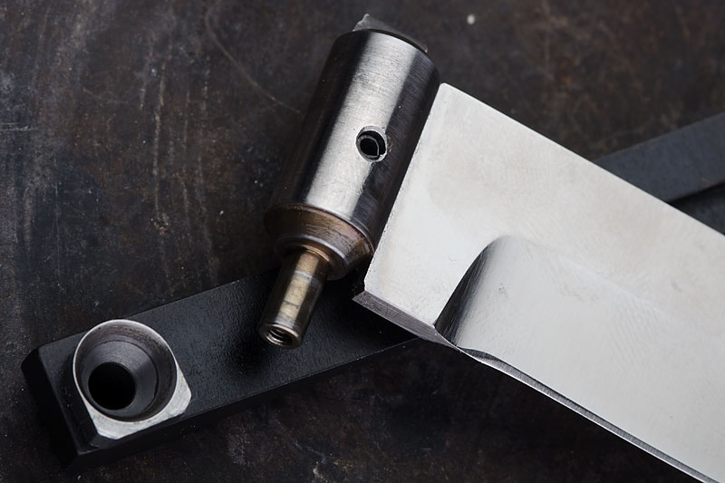

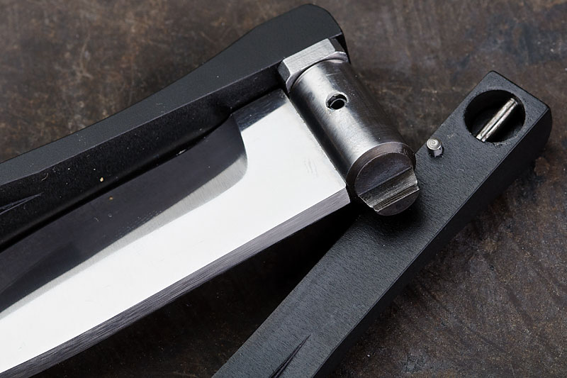

Die Klinge ist einseitig gelagert. Die Klingenwurzel sitzt mit dem konischen Ende in einer entsprechenden Aufnahme im Griff. Gehalten wird die Welle mit einer kleinen Schraube, außen am Griffstück. Achso, ja, das ist eines der eher seltenen Klappmesser, die keine Klingenachse haben. Sondern eine Klingenwelle
Auf der anderen Seite die Verriegelung. Zum Öffnen und Schließen muss der Verriegelungsbolzen über den Anschlag gehoben werden. Bei 0° (geschlossen) und 180° (offen) liegt der Riegel an der Klingenwurzel an dem Bolzen im Griffstück an. Der kleine Stift am Rand dient zur Fixierung der geschlossenen Klinge, dazu noch was weiter unten im Text

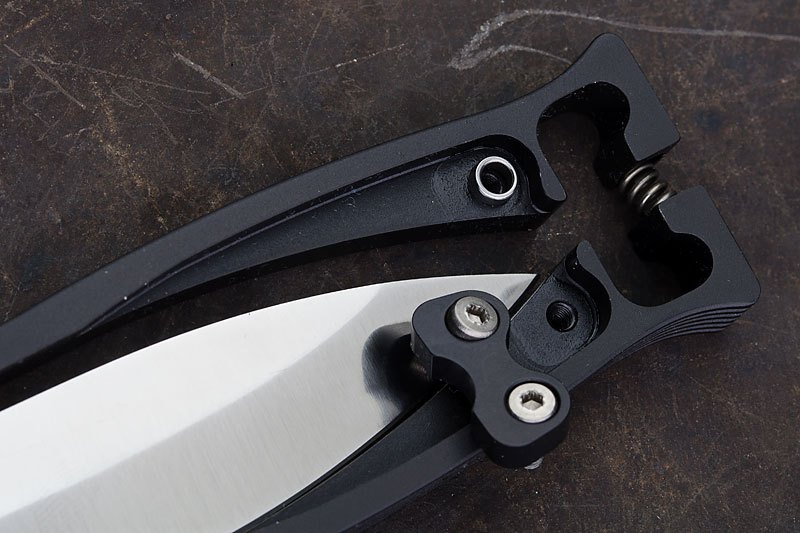

Das "Scharnier", mit dem sich die beiden Griffhälften zueinander anheben lassen, liegt hinten. Ganz simpel gemacht. Das Verbindungsstück wird fest mit der unteren Griffschale verschraubt. Die Hülse im oberen Griffstück bildet das Gelenk, um das sich der Griff anheben und senken lässt. Für den nötigen Federdruck sorgt die Spiralfeder am Griffende, die in zwei Sacklöchern sitzt. Drückt man den Griff hinten etwas zusammen, hebt sich das Griffstück über den Klingenfuß und die Klinge läuft frei.
Die Kante unten am Klingenlager verhindert, dass sich Klinge beim Öffnen nicht über den Punkt hinaus drehen kann, an dem sie verriegelt wird. Da man zum Entriegeln den Griff ziemlich weit abheben muss, halte ich den Verschluss für ziemlich sicher und stabil. Anders als zum Beispiel beim Sideopener von Mountain Forge (http://rosehipsartgallery.com/mountainforge/oper.html) ist der Verschluss des Vörös &Schätz nicht kraft-, sondern formschlüssig. Beim Arbeiten muss man deswegen nicht "gegen die Klinge" drücken, sondern nur den Verriegelung geschlossen halten.
Hält man das Messer locker, hat die Klinge dabei leichtes seitliches Spiel. Das aber fast verschwindet, wenn man das Messer fest in der Hand hat. Ich hab jedenfalls nicht den Eindruck, was "wackeliges" in der Hand zu haben, das Messer fühlt sich recht stabil an.

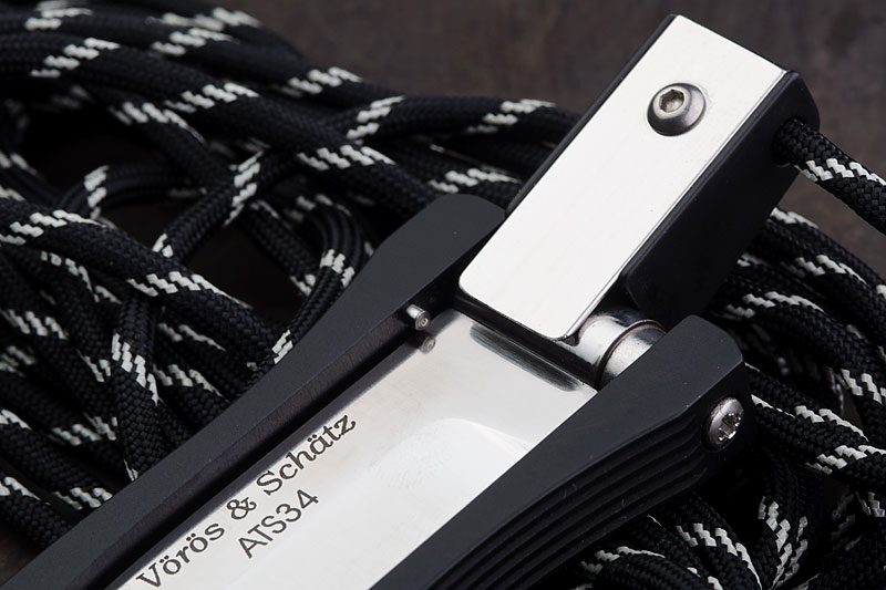

Die Halterung für ein Halsbämsel find ich auch pfiffig. Wird einfach über die Welle geclippt. Die Stahlfeder hält ziemlich fest. Ein kurzer Ruck reicht aber und man hat das Messer in der Hand. BTW, die wunderhübschen Bämsel, die ich als Deko verwendet habe sind eine Spende von http://www.holsterbau.de/ , meinem Standardlieferanten für Bämsel, Pfeiferl und taktisches Plastikgedöns. (Anmerkung der Redaktion: Dieser Absatz enthält Werbung)

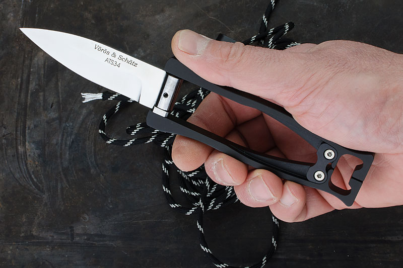

In der Hand. Zur Ergonomie. Gibt schlimmeres Prinzipbedingt hat der Aufbau solcher Side Opener immer zwei Probleme: Das eine ist, die Griffhälften sind logischerweise eher schmal und vor allem deutlich breiter als die Klinge. Das ist nicht unbedingt unangenehm in der Hand, ich hab nur nicht viel Gefühl beim Schneiden. Fest in der Hand hat man das Messer jedenfalls. Der geschwungene Griff liegt gut in der Hand, die ansteigenden Rampen vorne am Griff verhindern, dass man zu leicht in die Klinge rutscht. Und durch die eingefrästen Rillen auf den Außenseiten fühlt sich der Alugriff auch nicht rutschig an.
Das zweite Problem man kann nicht vernünftig auf flachen Unterlagen schneiden, weil die vordere Griffkante im Weg ist.
Dadd is halt so. Das Messer ist aber auch nicht für acht Stunden Dauerschneiden gebaut, sondern als leichtes Messer für unterwegs. Damit man halt mal was zum Schneiden dabei hat, wenn mans braucht. Schneiden tut das Vörös & Schätz Neckknife auch , und das nicht schlecht. Der Klingenschliff ist bis deutlich über die Hälfte der Klingenbreite hochgezogen, was einen vernünftigen Schneidenwinkel ergibt. Scharf geschliffen hat Jürgen die Klinge auch
Alles toll und Sonnenschein? Nicht ganz. Der kleine Stift in der oberen Griffhälfte soll verhindern, dass die Klingenspitze beim geschlossenen Messer nicht über das Niveau der Griffschalen gehoben werden kann. Klappt nicht ganz. Man kann die Klinge soweit anheben, das die Spitze leicht übersteht. Besser wärs meiner Meinung nach, der Pin würde etwas weiter innen oder - noch besser - weiter hinten liegen.
Summasummarum ein sauber gemachtes Neckknife. Interessant konstruiert. Befriedigt vollkommen meinen Spieltrieb und macht Laune
