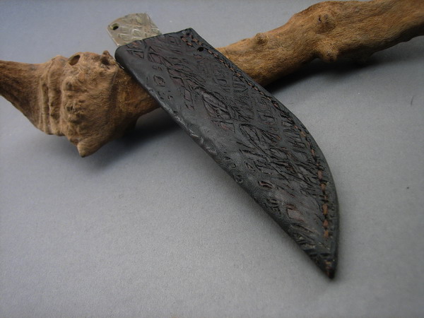

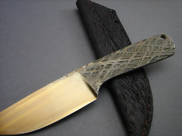

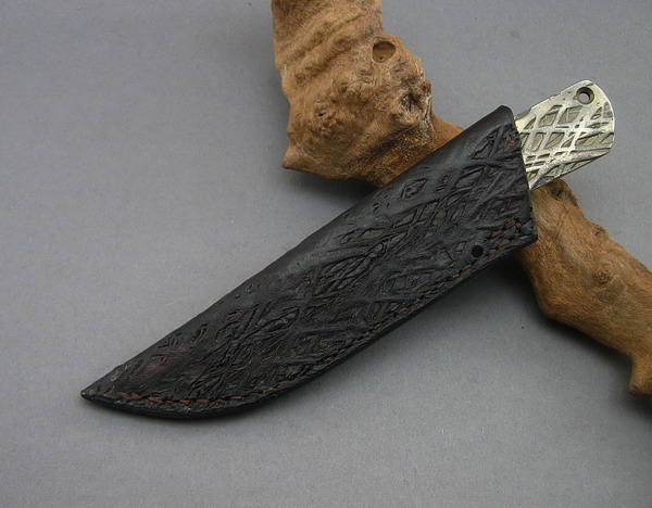

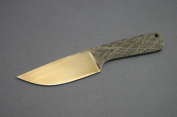

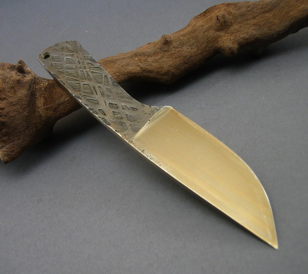

Stahl 1.2519 mit Textur und passender Scheide.
Klingenlänge: 95mm
Gesamtlänge: 195mm
Klingenstärke: 4mm zur Spitze getapert
Preis:
350 Euro

das ist das poetischste Vollstahl Fixed das ich je gesehen habe. Geil.
Nur dieses Fangriemenloch, nee.
Irgendwie ist es für mich nicht zu begreifen, wie Du Messer, mit so ausgesprochen starken Ideen, in dieser Frequenz raushaust. Wahnsinn.
Schöne Grüße, Jens
Noch was: Hat das Messer keine Schmiedemarke?

Danke Jens,
ich glaube es braucht keine Schmiedemarke.:D
Echt geil, dieses Messer, nur das Fangriemenloch hät ich auch weggelassen.
Aber noch besser als das Messer find ich die Scheide! Die sieht echt geil aus, war bestimmt ne ziemliche Arbeit.
Was aber am besten aussieht, ist das Messer in der Scheide, ein echtes Kunststück!

wie man ja sehen kann, bin ich noch neu und total begeistert von deinem Werk.:super:
Mag ja sein das meine Frage ein Lächeln auslöst, aber was ist das für ein Stahl (Griff). Hast du dieses Muster erzeugt, oder wie macht man soetwas?:confused::confused::confused:
Ich habe ein Gesenk für meine Presse gebaut; oben und unten dann den warmen (ca 800 Grad) Erl mit ca 20 Tonnen Presskraft gesenkgeschmiedet; gepresst.
Das Muster im Gesenk ist dementsprechend spiegelverkehrt.

auch noch meinen Senf dazu: Tolle Kombi mit der Textur in
Stahl und Leder. Gratuliere Dir dazu.
