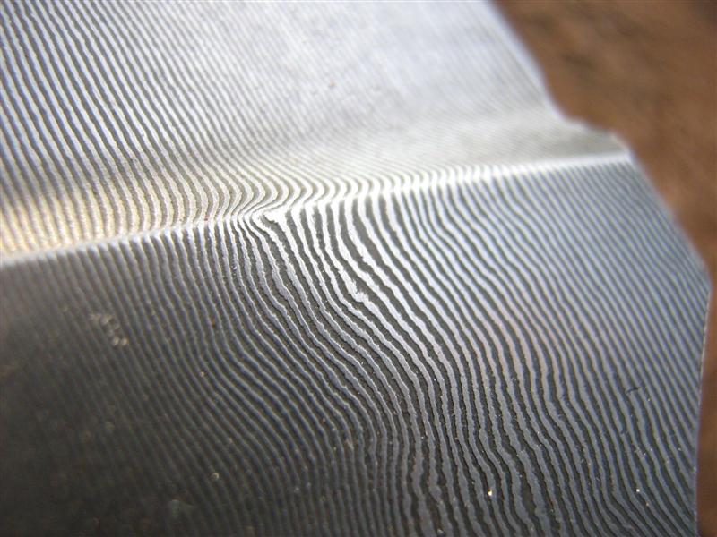

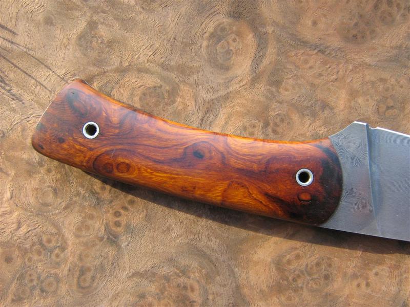

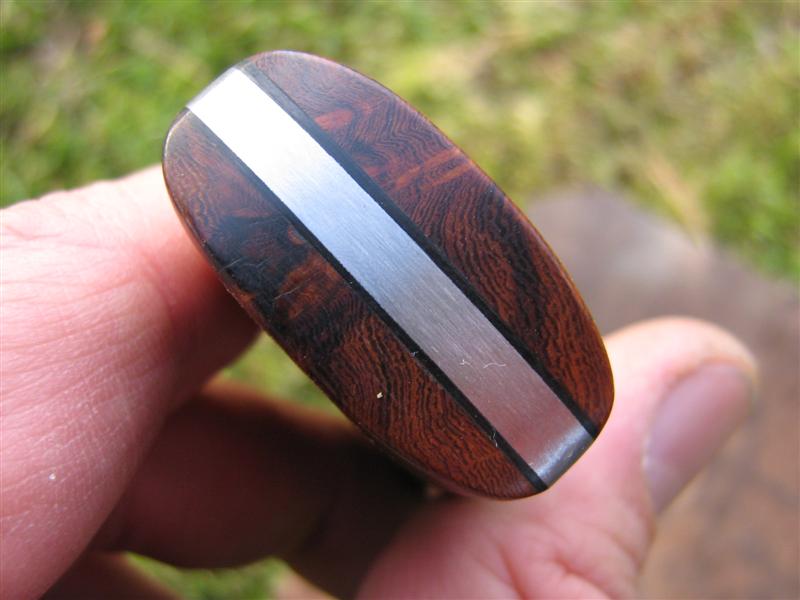

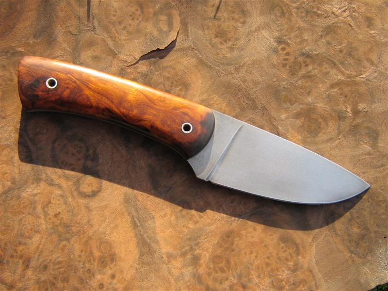

Hi,
nachdem ich mit diesem Messer
http://www.messerforum.net/showthread.php?t=56159
immer irgendwie gehadert habe, weil es sch**ß* aussah und noch schlimmer in der Hand lag, habe ich voller Wut den Bandschleifer angeschmissen, und dann kam dies dabei heraus.
Jetzt gehts mir besser!
Keine Jugendsünde mehr, sondern ein echtes k-nife!
PP

Sieht sehr schön aus, was so alles mit dem Bandschleifer geht. Sag wie lange hast du ungefähr gebraucht und hast du das nur mit dem Bandschleifer gemacht, oder was hast du noch genommen?
Warum nicht, ist doch super geworden. Wird das nicht zu heiß wenn du nochmal mit dem Bs rangehst? Ich frag jetzt einfach mal ganz dumm.
gruss brady
Nein, das ist nicht dumm gefragt. Mit dem Metabo ginge es nicht, der läuft zu schnell. Mit meinem BS von Uwe Doster (kleiner Messerladen) ist das kein Problem, der läuft so langsam, das es zu keiner kritischen Erwärmung kommt. Mit 60er Korn langsam runterraspeln, immer wieder das Werkstück abkühlen lassen. Ich schätze mal das in Form Schleifen hat so 30 - 45 Minuten gedauert, dazu kam noch, das Holz wieder anzuformen und das Feinfinish zu machen, letzteres dann per Hand mit Schmirgel bis 600er Körnung, dann CCL-Öl.
