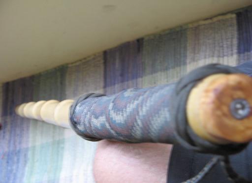

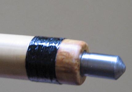

Der Bambusswanderstock hat eine Titanspitze der auf einen Bucheholzpfropf verschraubt ist.Quasi als Puffer zwischen Bambus und Titanspitze ist Maserbirkenholz und dazu noch eine Leinenzwirnwicklung als abschluss.

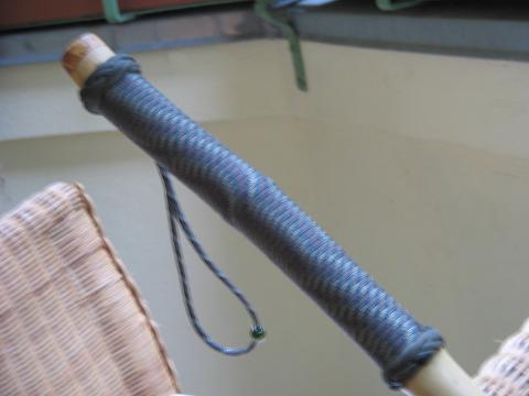

Der Griff besteht aus Camuparacord die Türkischenknoten habe Ich so fest geschlagen das Ich Sie nicht zusätzlich verkleben musste.
Der Knauf ist ebenfalls Maserbirke und sitzt auf einem Buchenholzpfropf der Bombenfest im Bambus sitzt. Das ganze habe Ich mit Olivenholz hunderttausendmal behandelt.
Ich fahre Zelten in die Cevenne/Frankreich. Dort in der nähe gibt es einen Bambushain in dem diese Gräser gezüchtet werden. Mansche von diesen Sorten sollen bis zu einen Meter pro tag wachsen.Ich werde das ganze beobachten
