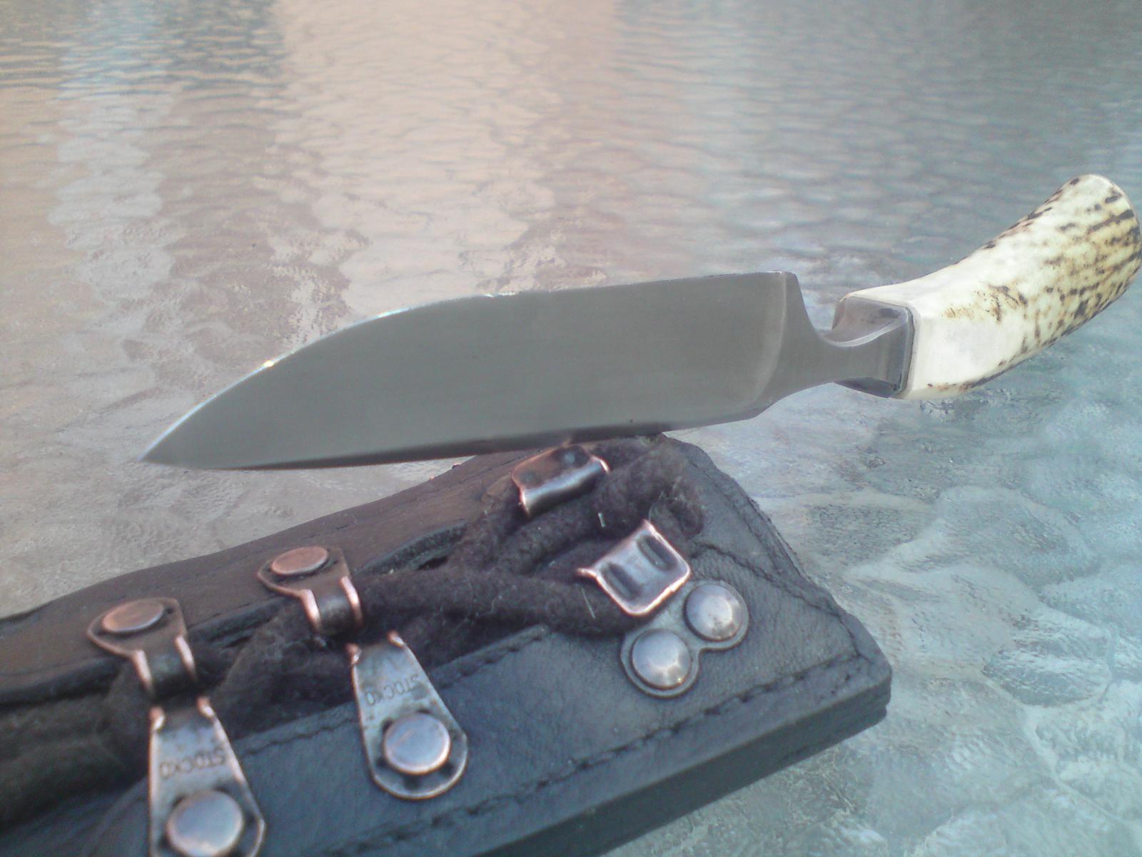

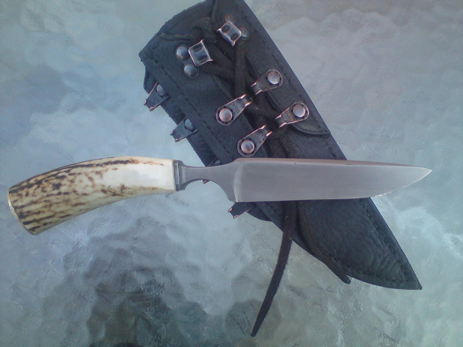

Vor ziemlich genau 20 Jahren war mein letzter Einsatz als Reservist .Der Staat war mal wieder der Meinung das kein Geld mehr da war und strich so einige Stellen der Reserve,auch ich musste meine Uniform abgeben....schade eigentlich....hat mir doch das ganze Armeegedöhns viel Spaß gemacht.
Wurde also Zeit einiges aus der Zeit zu verwursten.....am Besten in einem Messer.
Das Messer ist an einen Nicker angelehnt...als Gebirgsjäger...Ehrensache halt.
Gesammtlänge ist 22cm
Klinge,nagelt, hab ich aus einem Stechbeitel geschmiedet und mit einem Hohlschliff versehen...10cm scharf.

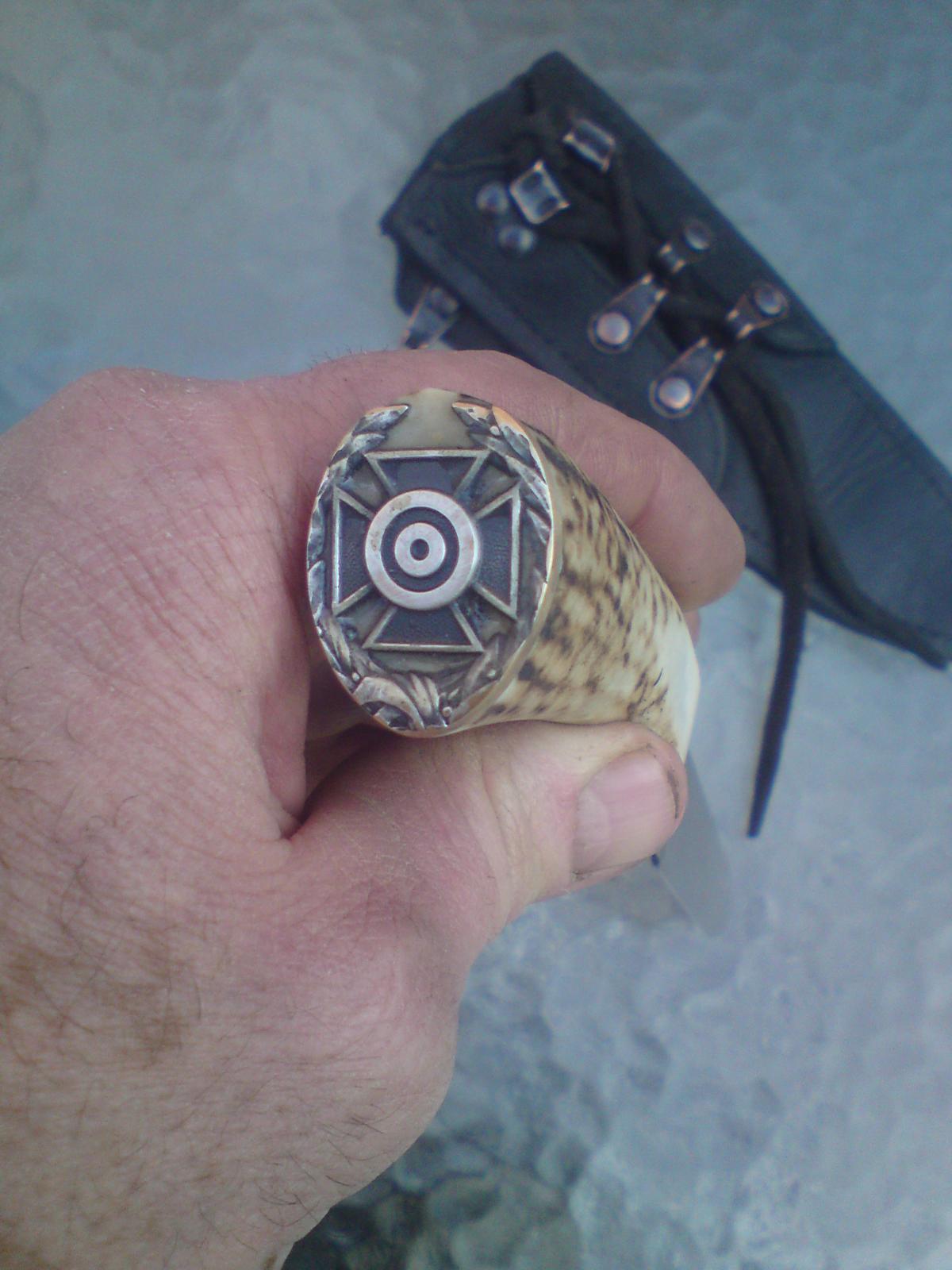

Griffabschluss ist meine Expert-Auszeichnung für die Ausgehuniform.Hab damals den Expert in Beretta und M16 bei den Ami´s geschossen (iss sowas wie hier die goldene Schützenschnur)

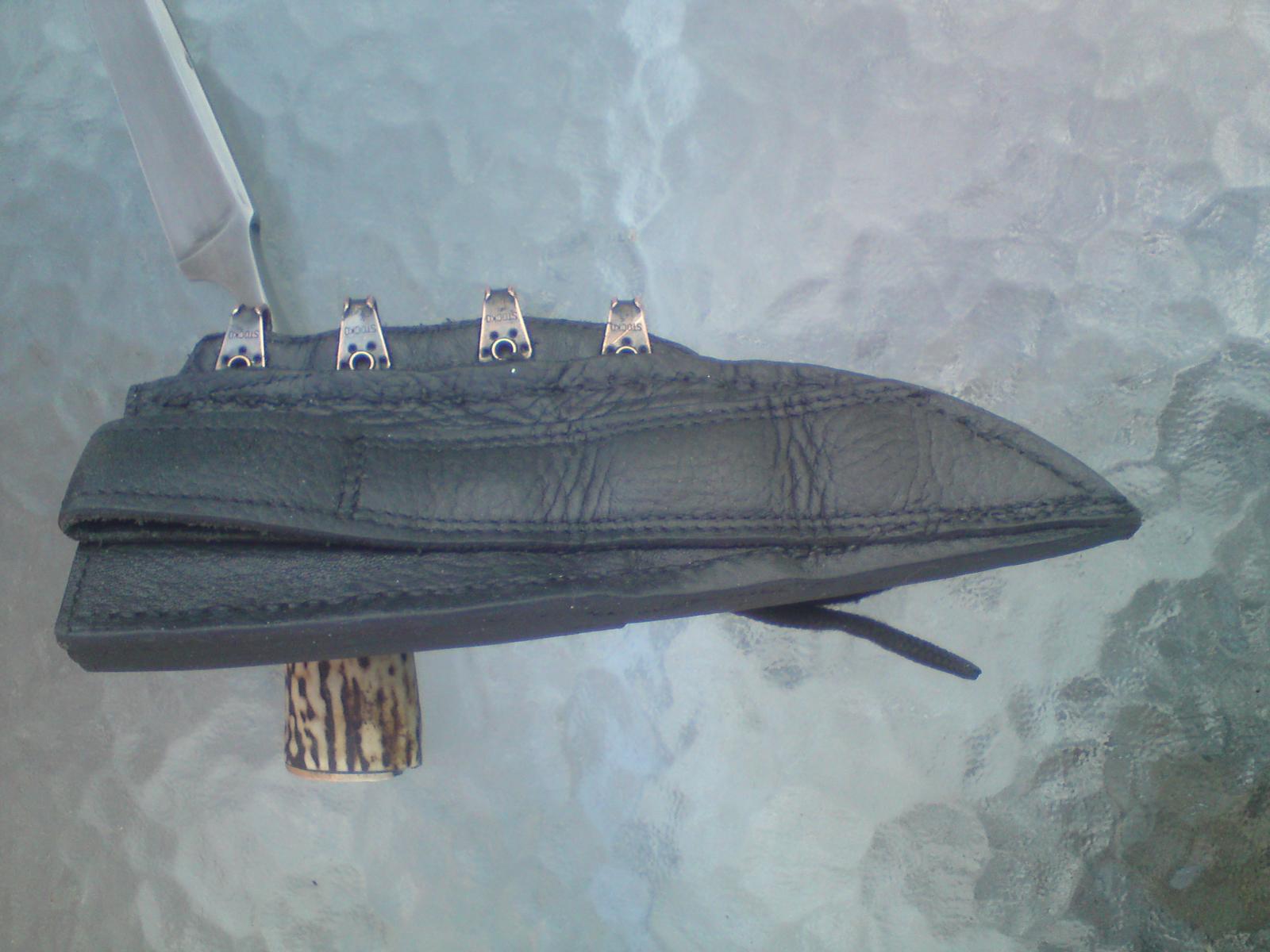

Die Scheide hab ich aus einem meiner alten Springerstiefel gemacht,kein Scheiß...war mein Ersatzpaar...selbst der Schnürsenkel ist original.Das Ding ist meine aufwendigste Scheide bis jetzt gewesen...Polster und Verstärkungen raustrennen und teilweise wieder zusammen nähen.Unterm Strich besteht das Teil aus 12 einzelnen Lederstücken....hatte ich mir leichter vorgestellt.Die Schlaufe vom Schuh...Scheide passt genau zu einem 4cm breiten Gürtel.
Griff ist Rothirsch...vom Flohmarkt natürlich.
Danke für´s Schauen,Kommentare erwünscht...
Gruß Ralf

Mir gefällt`s sehr gut, vor allem die Scheide. Sehr originell! So was nenn ich Nachhaltigkeit und "Resteverwertung"!
Grüße aus Esslingen
Matthias
klasse Projekt, prima umgesetzt, herzzerreissend emotionional.
Allein die Scheide ... was für eine Idee, was für eine Arbeit ... !
Schöne + ansprechende Gestaltung.
Mach das weiter so!
Grüsse
Zodiak
Absolut g...e Idee - spitzenmäßig umgesetzt ! Wenn ich auch Chamenos Recht geben muss, was die Wahl des Griffmaterials betrifft ....
Ich überlege gerade, was ich da für Materialien verwenden müßte : ehemaliger Fahrer 5-Tonner alt ( MAN ) bei einem Panzergrenadierbataillon .
Stahl aus LKW-Schrott mit Griffschalen aus Kettenpolstergummi, Scheide aus den Resten einer ABC-Schutzmaske ......:D
