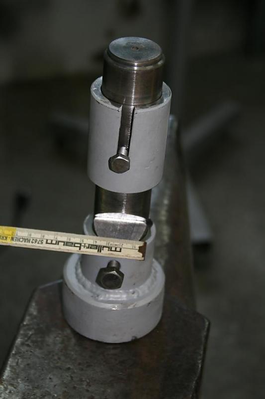

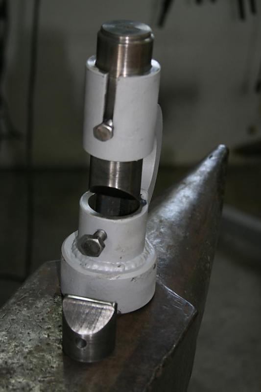

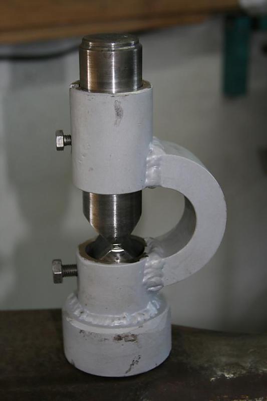

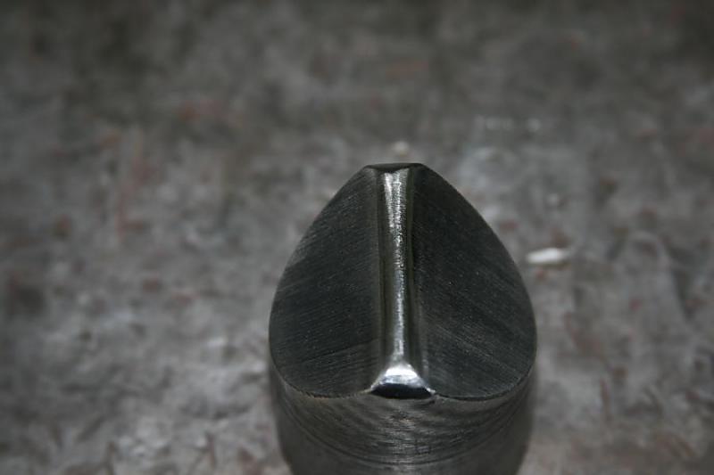

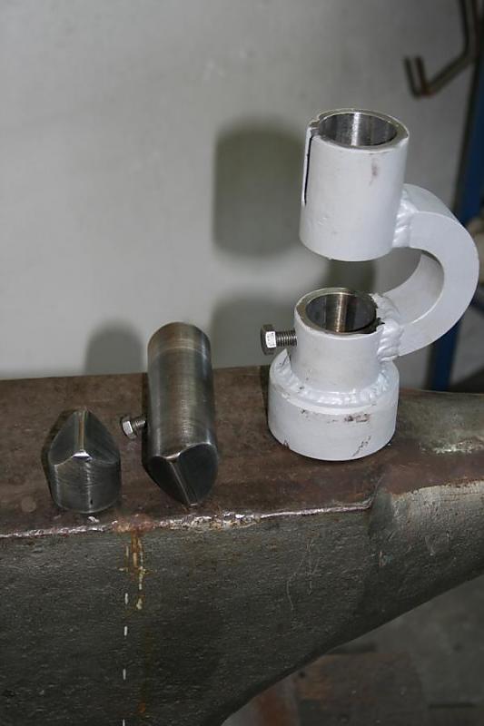

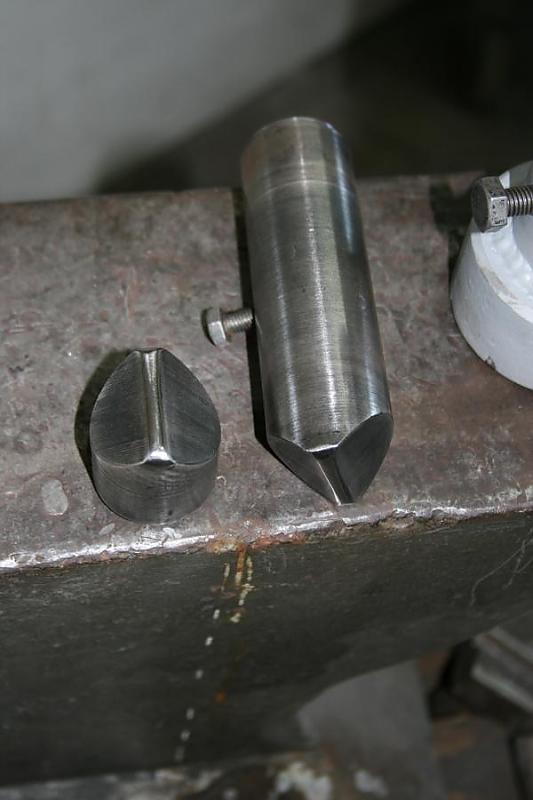

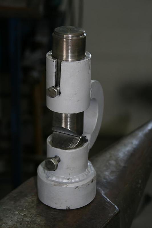

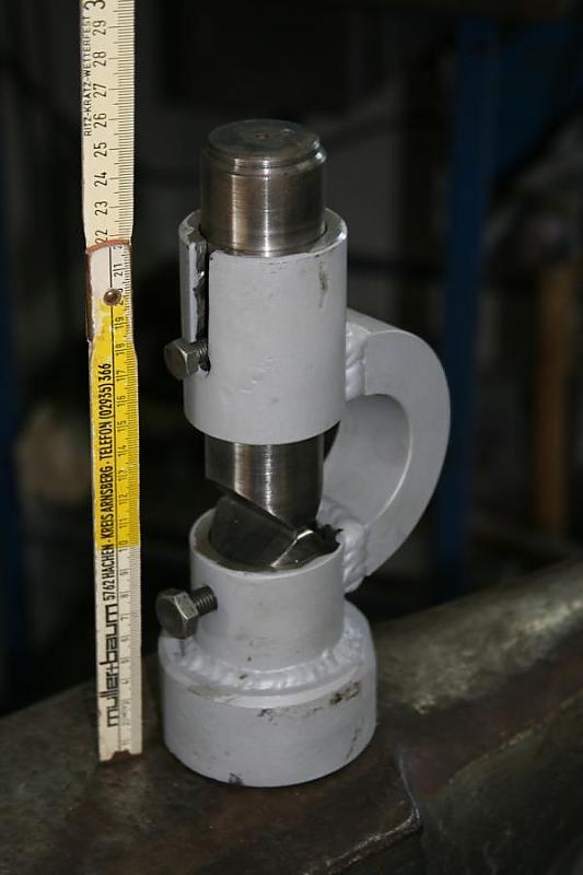

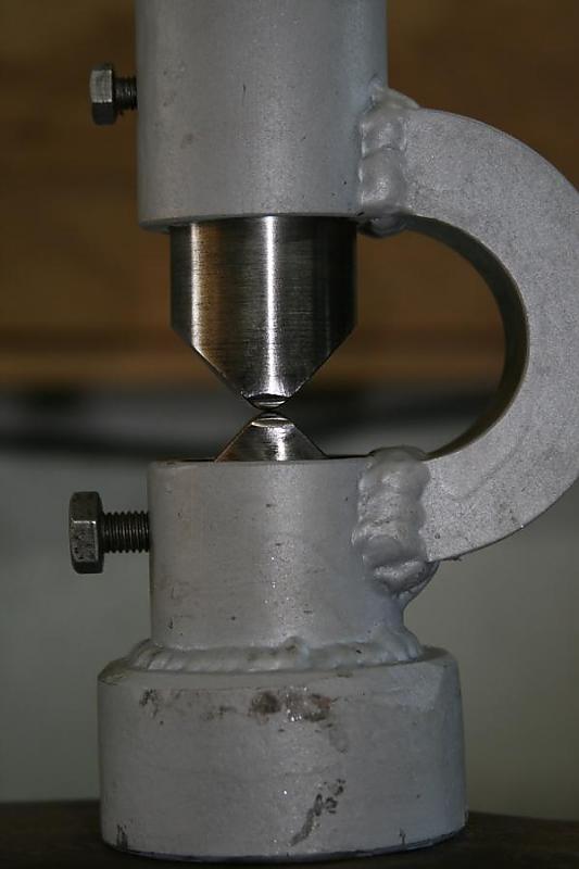

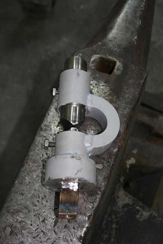

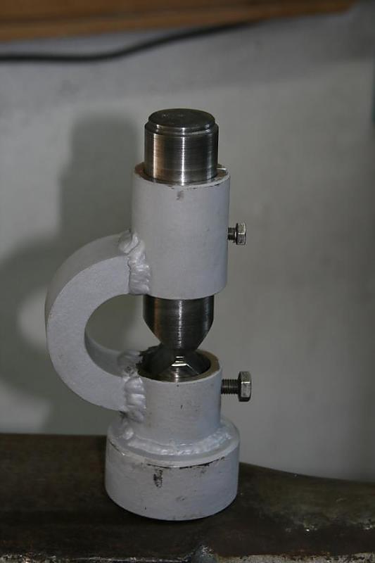

ich möchte euch ein kleines Schmiedehilfsmittel vorstellen das ich diese Woche gebastelt habe.

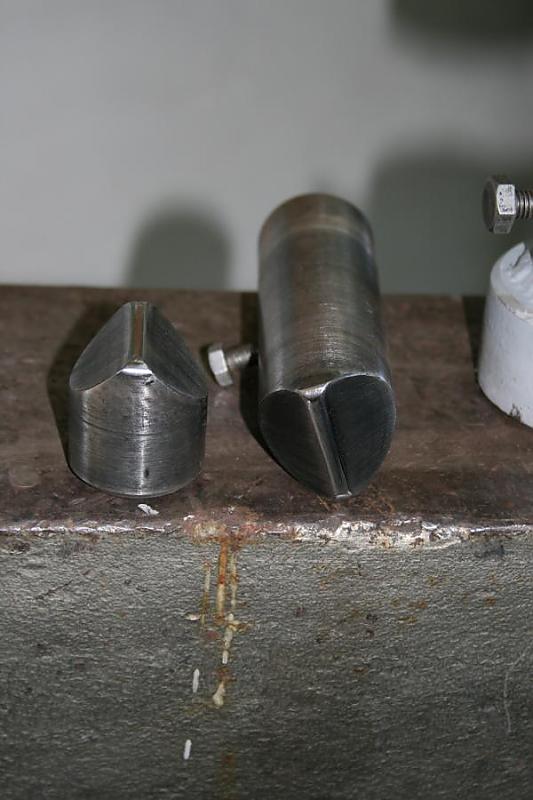

Die Vorrichtung ist gedacht zum Hohlkehlschmieden, die Stempel sind aus C45 ,die Stempelbahn ist gehärtet.
Demnächst werde ich noch andere Stempeleinsätze machen ein Kugelstempel und ein Flachstempel zum absetzen eines Klingenerls.
Viel Spaß beim anschauen und wer möchte kann es natürlich Nachbauen.:)
Link

danke fürs zeigen schön gemacht und vielseitig vewendbar:super::super:
Mir persönlich fallen da gleich noch ein paar Stempelvorschläge ein.
Tschau Torsten
.....ich möchte euch ein kleines Schmiedehilfsmittel vorstellen, das ich diese Woche gebastelt habe. Die Vorrichtung ist gedacht zum Hohlkehlschmieden, die Stempel sind aus C45, die Stempelbahn ist gehärtet.....
Das ist sehr toll! Ich nehme auch eines, aber bitte in Werkzeuggrün! Eine Führung, damit die Klinge nicht seitlich aus der Richtung flutscht, hätte ich auch gern dran!
sanjuro
hm, die Führung muß natürlich verstellbar sein.....
Tolles Gerät, sieht aus wie gekauft.....schön, wenn man die Mittel hat sowas selbst zu machen!
Wollte ich eigentlich auch schon Gestern schreiben,aber ich wollte erst mal abwarten ob noch jemand darauf kommt,denn ohne Führung und am besten Tiefenbegrenzug wird es bei z.B. Schwertern schwierig ohne Zuschläger werden.
Gruß Maik
Über einen Anschlag hab ich auch schon gegrübelt :ahaa:
aber die meisten Messer oder Schwerter laufen nach vorne konisch zu da bringt ein Anschlag nicht viel.
In den Nächsten Tagen werde ich die Vorrichtung mal ausgiebig testen,
vielleicht mach ich mit einem Winkelschleifer erst eine Hilfslinie in die Klinge
und über eine Feder am oberen Stempel hab ich auch schon nachgedacht.
Gruß Link
