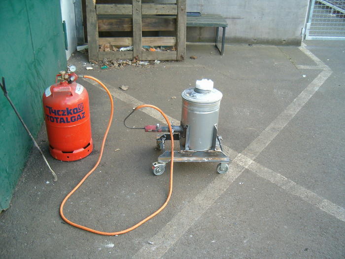

Eigentlich weiß ich nicht wirklich ob ich das euch überhaupt zeigen soll, denn auch wenns harmlos klingt das ist es nicht!
Zunächst daher ein paar Sicherheitshinweise:
A. Gasberteib und damit Grundsätzlich nicht ohne dauerhafte Kontrolle einsetzbar, also vergleichbar einer Gasesse zu werten!
B. Zun Bleibad selbst, Blei ist sehr stark gesundheitsfärdend, sollte also jemand auf die Idee kommen sowas nachzubauen (Ich werde ausnahmnsweise dazu keine Tips geben weil ich sehr wohl weiß wie gefährlich der leichtsinnige Umgang damit ist!!), dann beachtet bitte das nur mit einer sehr gute Abluftanlage oder nur im freiem damit gearbeitet werden sollte (wobei das arbeiten im freien für die Umwelt sehr bedenklich ist), die Verwendung einer zugelassenen Atemmaske ist stark zu empfehlen.
Ich verwende bei solchen Geschichten eine starke Absauganlage mit entsprechenden Filtern:

Ich habe dieses Bad nur gebaut weil ich immer wissen wollte ob ich danmit andere,bessere oder schlechtere Ergebnisse erziehlen kann also um meine Neugier zu befriedigen.
Ja Verzundern findet praktisch nicht statt solange das Werkstück im Bad hängt, aber der Vorteil zum Härten mit Schutzlack E-Ofen ist nicht spürbar bzw. nicht relevant genug.
Ich werde dazu irgendwann noch mal ein paar vergleiche machen, aber nach wie or den Degussa nehemn wenns ums härten geht, denn das ist für mich lediglich eine Spielerei die ich euch einfach mal zeigen wollte und ich lege es euuch noch mal ganz deutlich ans Herz, dies ist kein Spielzeug und bei falschem Umgang extrem Gefährlich.

Das Innere "Rohr" ist übrigends eine ehemalige 5kg CO2 Stahlflasche mit etwa 1,5cm Wandstärke.
Das bringt den Vorteil des Klöpperbodens und der doppelten Rollnaht ins Spiel, den obwohl ich schweißen kann hätte ich Probleme damit hier selbst tätig zu werden, dafür sind mir die Belastungen im Material zu unkalkulierbar.
Was auch immer das für ein Stahl ist, er scheint sehr Hitzeresistent zu sein.
Ich habe den ungenutzten Flaschenhals über Wochen im Glutbett meiner Kohlenesse gehabt, die im Winter dank verschließbarer Haube als schnöde Werkstattheizung diehnt und sozusagen hitzetechnisch gefoltert.
Was soll ich sagen die hat das eigentlich ohne großartigen verschleiß/Abbrand etc. weggesteckt.
Ich weiß aber auch das dies nicht die einzigste Belastung für das Material bei diesem Verwendungszweck darstellt.
Sollte sich das mit dem Salz umsetzen lassen und wirklich ein Vorteil auf dauer erkennbar sein, scheue ich aber auch nicht davor einen V2A Vollstab aufs Bohrwerk zu stellen und mit erheblich stärkerer Wandstärke ohne jegliche Naht etc. auszubohren. Ich werd mir das auf jeden Fall mal merken, wieder mal ein wertvoller Tip.

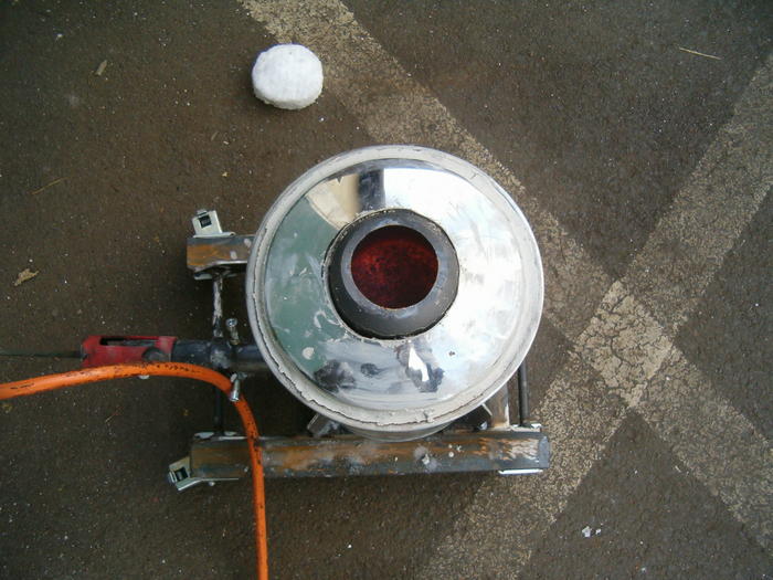

Ich denke schon, das Reinzinn funktionieren würde, allerdings möchte ich eine solche Füllung nicht bezahlen müssen.
Blei hingegen bekommt mal relativ leicht, ich verwendete hier Bleikontakte von Batteriegroßanlagen an die ich durch zufall mal kam.
Dieses ist sehr sauber und ein solcher Kontakt bringt leicht 10kg auf die waage.
Bei dem Bild das den Ofen von oben zeigt sieht man das eine dicke Ascheschicht (min 3cm) auf dem zu diesem Zeitpunkt 800grad warmen Blei liegt.
Dazu habe ich vorher Stroh verkohlt, und wie man sieht Isoiert das enorm!
Sinn und zweck ist es aber auch die Dämpfe zu unterbinden soweit es geht, denn wenn ich es richtig verstanden habe so sind die giftigsten Dämpfe die, die sich bei direktem Kontakt der Bleioberfläche, mit dem Sauerstoff verbinden.
Ein Bekannter von mir der sich beruflich mit Schadstoffbelastungen befasst, wird diesbezüglich am Samstag mal eine Messung machen ob sich so in Verbindung mit meiner Abluft, ein Belastungswert der Raumluft unter der von der BGU vorgeschriebenen Maximalbelastung/Grenzwert erreichen lässt.

Seid da bitte nicht leichtsinnig, als Beispiel sei genannt das der Betrieb meines Bleibades folgendes Ergebniss gebracht hat.
Überschreitung der von der BGU zugelassenen Höchstwerte an Bleioxid in der Raumluft nach etwa 1,5std Betrieb.
Ich habe etwa 180m² Werkstatt mit etwa 5m Hallendeckenhöhe. ich denke ihr könnt euch ausrechenn was das bedeutet wenn man sowas in einer Garage betreibt.
Der anschluß einer Ablufthaube dessen Antrieb aleinig der Kaminsog ist (relativ kräftig da hoher Industriekamin!), direkt über dem Bleibad, reduzierte diese Werte zwar drastisch aber nich auf den geforderten Maximalbelastungswert.
Erst in Verbindung mit einem Abluftgebläse das 300m³ die Stunde schafft, blieben die Werte in der Werkstatt auf akzeptablen Niveau.
