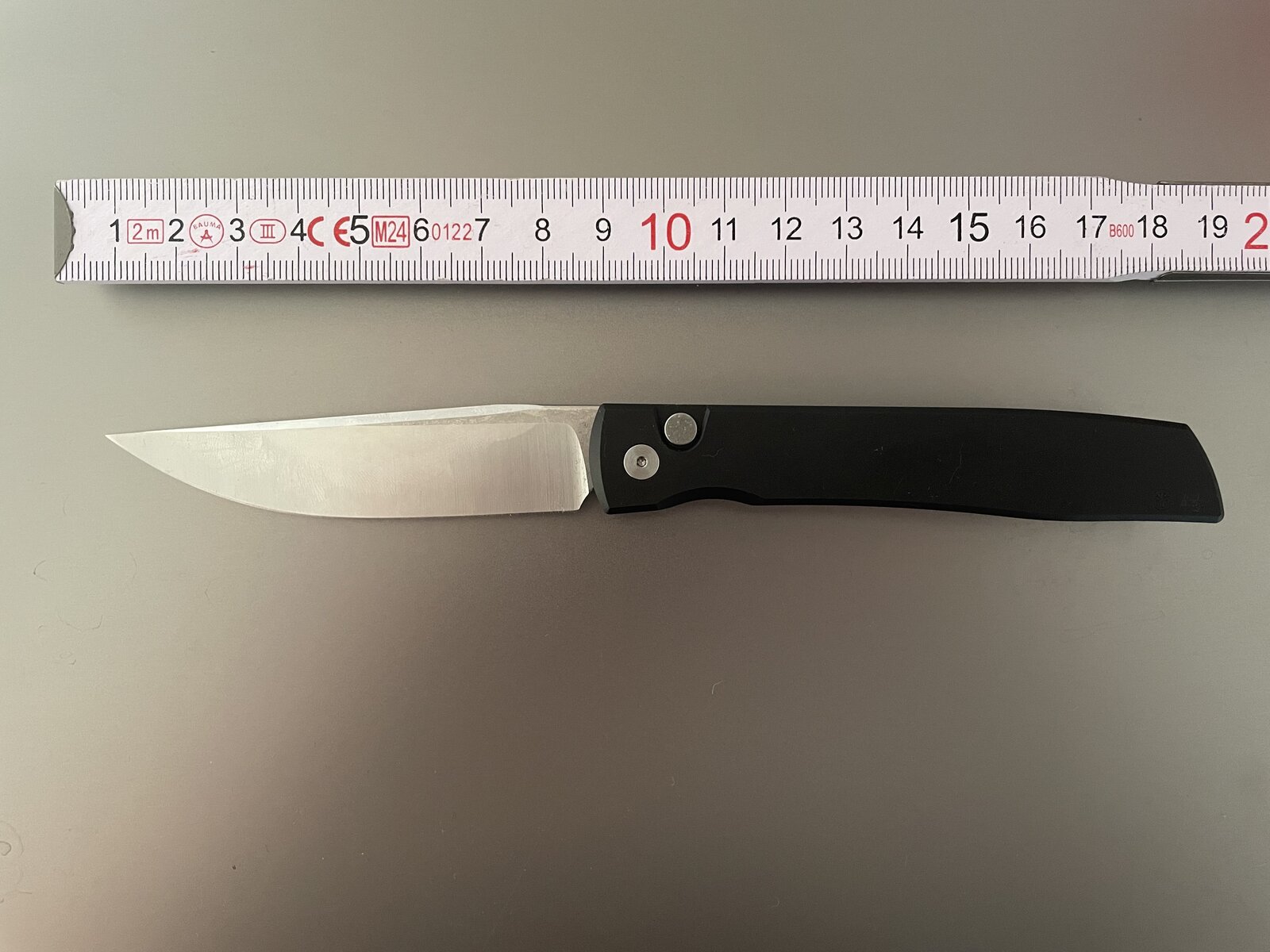

Klingenlänge: 8,5 cm
Klingenstärke: 3 mm
Klingenform: Drop Point
Gesamtlänge: 19,5 cm

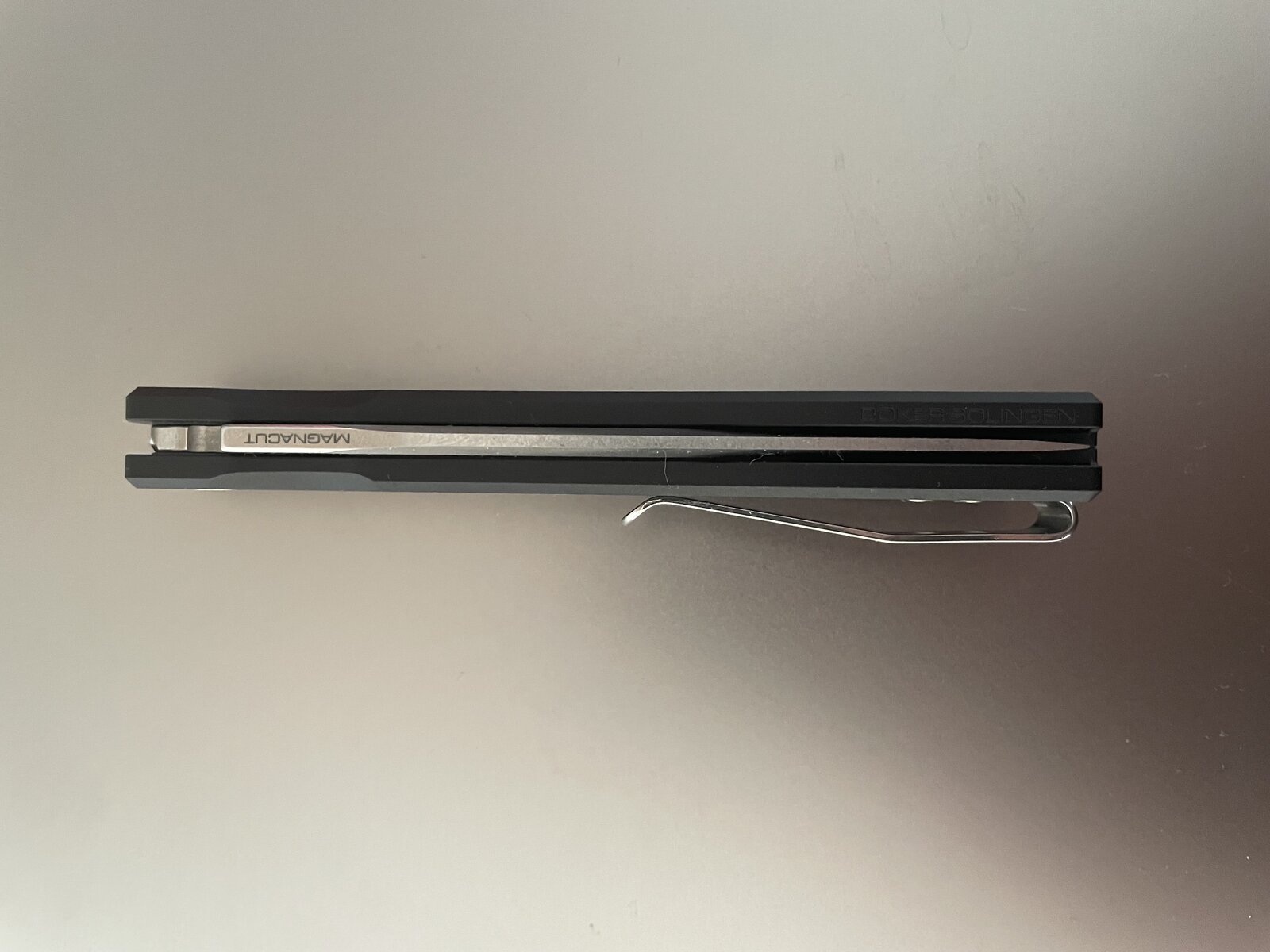

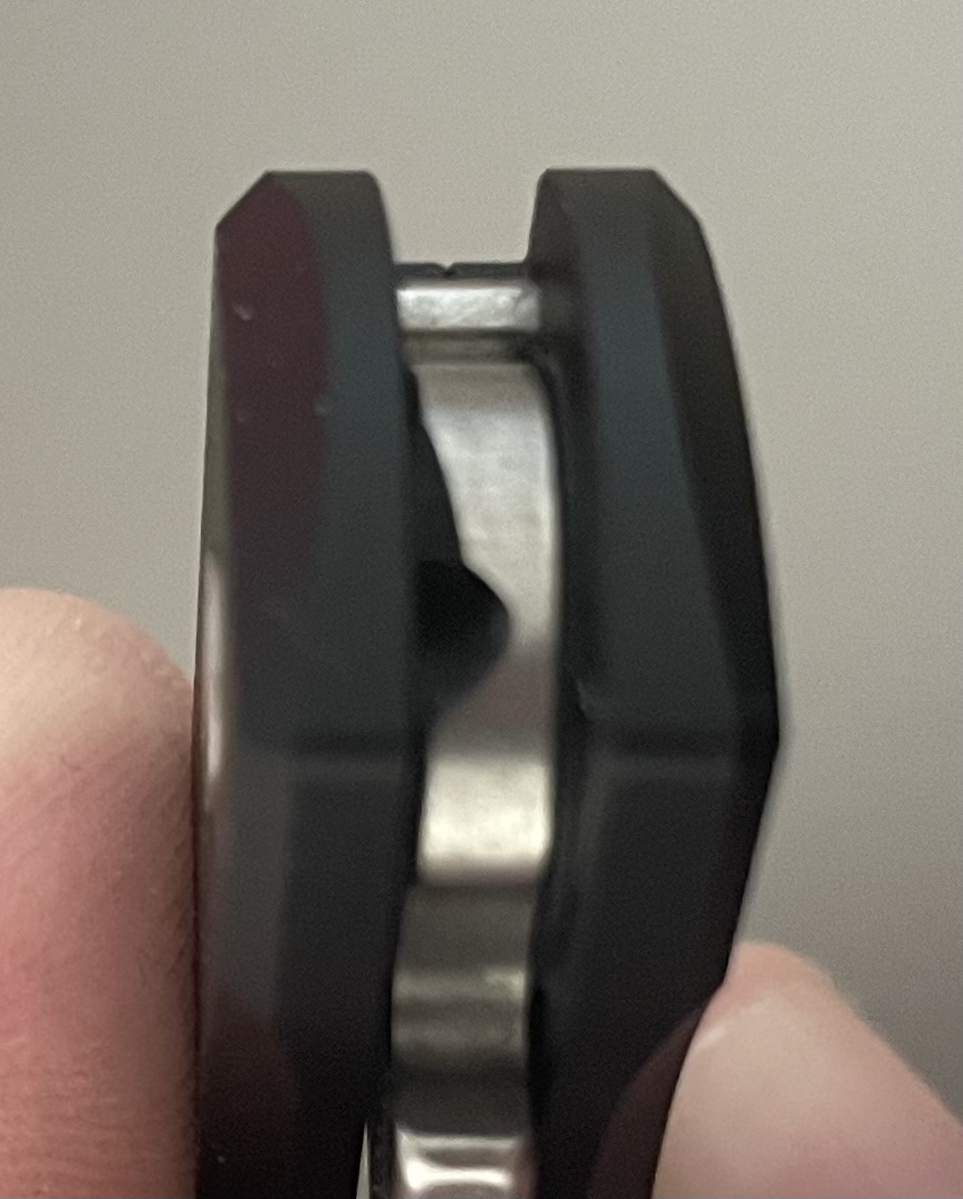

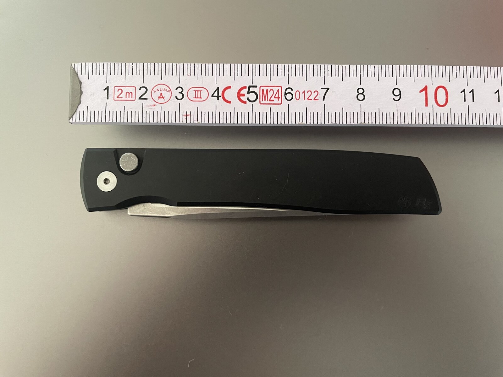

Die Feder, die die Klinge aufschleudert, hat echt Power. Man sollte das Teil beim Öffnen also wirklich gut festhalten. Zudem ist der Button Lock, der sonst (bei einem regulären Automatikmesser) normalerweise im geöffneten Zustand vollständig in die Klingenwurzel greift und diese fixiert, durch eine rampenartige Ausfräsung darin so ausgelegt, dass wie bei einem Slipjoint Druck auf den Klingenrücken ausreicht, um diesen wieder zu lösen und die Klinge einzuklappen. (Hoffe ich konnte das auf dem folgenden Bild gut einfangen). Somit handelt es sich um ein Slipjoint, und es fällt nicht unter §42a. Das BKA bestätigt, dass diese Bauart nicht die Kriterien eines Springmessers erfüllt (siehe hierzu Schreiben in der Produktbeschreibung bei Böker).
Wir haben somit die Federspannung plus einen minimalen Detent, der die Klinge offen hält. Gemessen beträgt der Detent-Widerstand bei meinem Exemplar ca. 250 g, bevor nur noch die Federspannung beim Einklappen zu merken ist (Achtung: Ich hatte nur eine Küchenwaage zum Testen). Vergleichbar ist der Detent-Widerstand z. B. mit einem Böker Fire Ant. Hinzu kommt dann natürlich nach dem Überwinden des Detents zusätzlich die starke Federspannung.

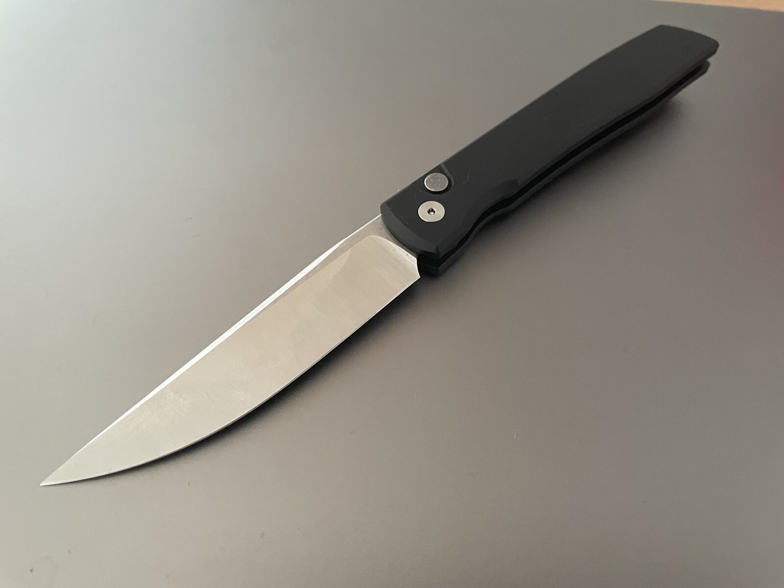

Verarbeitungstechnisch lässt sich hier absolut nicht meckern: kein Gewackel, alles sauber verarbeitet und für die Klingenform/den Anschliff sauscharf.
