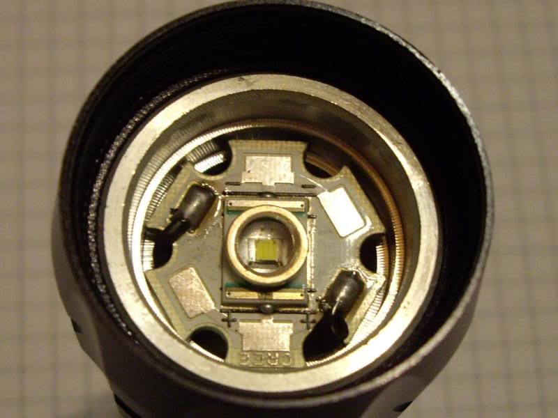

Habe die Lampe auch, prinzipiell funktioniert die Fokussierung gut, allerdings wird die LED so gut wie gar nicht gekühlt. Der Stern auf dem die Cree sitzt sitzt nur an den äußeren Rändern auf Alu auf und lhängt sonst in der Luft :staun:
Ich denke mal das bei Dauerbetrieb die LED getoastet wird oder zumindest LEbensdauer & Helligkeit rapide sinken !
Schade eigentlich das ein sonst recht brauchbares Lämpchen solche Macken haben muss.

Zu der Lampe hatte ich auch was schreiben wollen, hab's dann wohl vergessen.
Der gesamte Aufbau ist recht primitiv: kein Treiber (nur ein Widerstand), kein Heatsinking, keine Dichtungen, ganz einfache Linse aus Kunststoff.

Ist mir auch schon desöfteren aufgefallen, wenn man sich allerdings die Fotos von D1dd1 und Hmblgrmpf anschaut, scheint gerade bei dem vorliegenden Objekt vorschriftengemäß bleifreies Lot verwendet worden zu sein.
