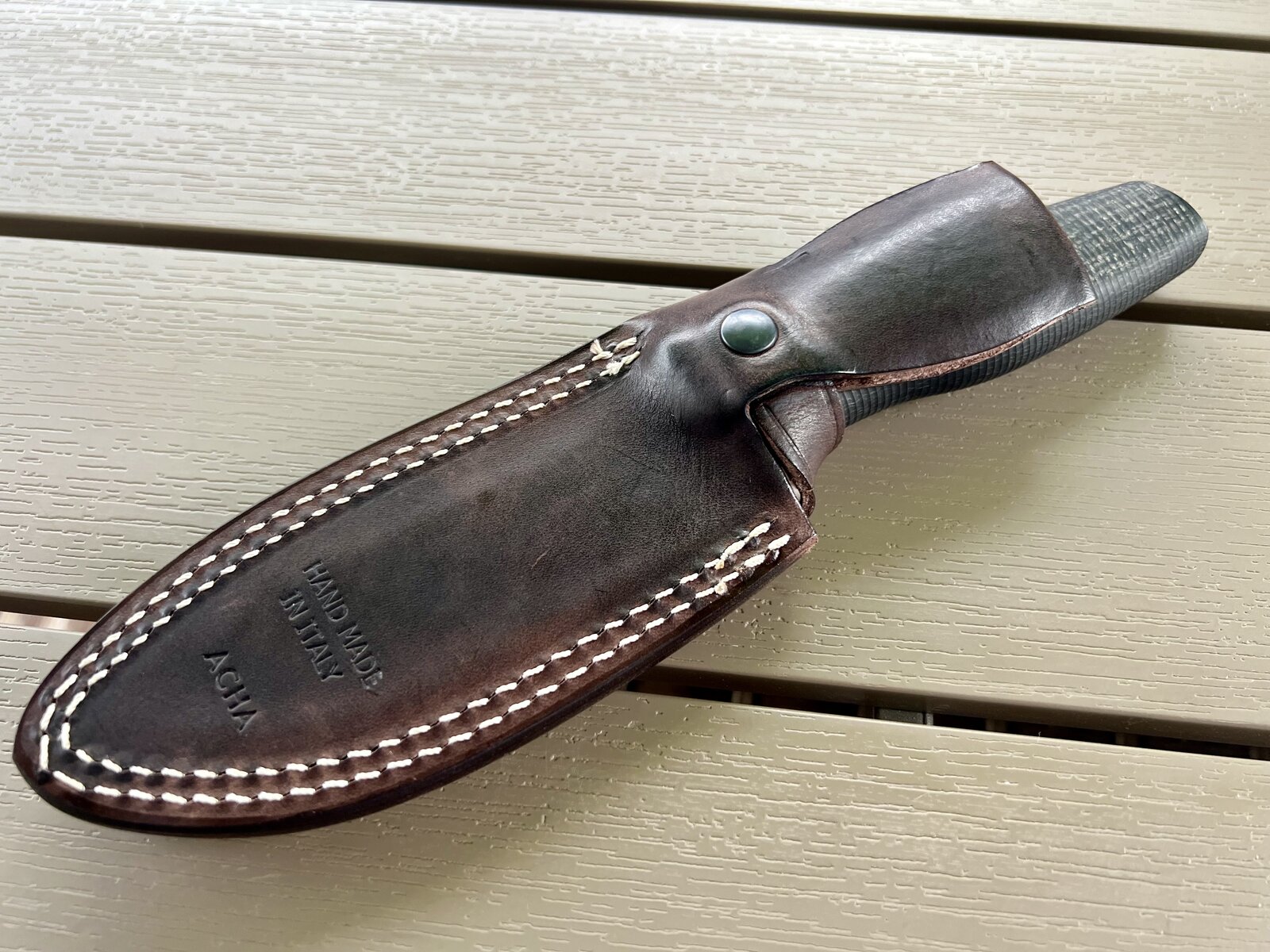

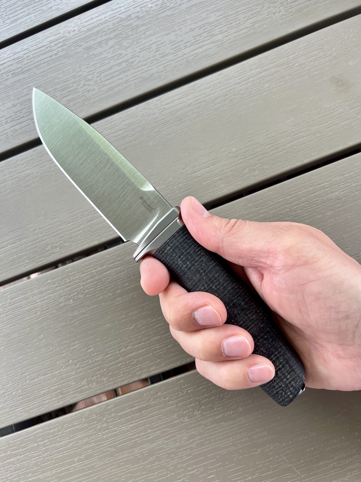

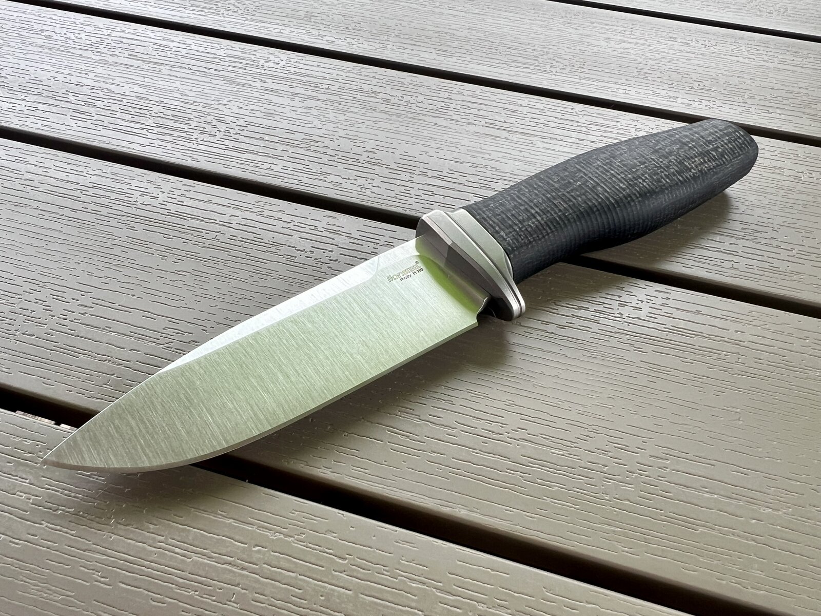

hier gehts um ein LionSteel Acha Satin M390, Black Burlap Micarta mit Titanium Guard.
Das ist erstmal kein EDC wie ich mir eines als Fixed vorstelle, zu wuchtig, zu groß, zu schwer. Um mir selbst den Kauf zu erlauben, sehe ich es als Messer für die Hunderunde, in Wald, Wiese und Feldern. 😜 Da passt das feine Stück schon deutlich besser hin, ich würde fast sagen das ist der ideale Lebensraum für das Acha und ich vermute auch für Jäger und die "rote Arbeit" genau das richtige.

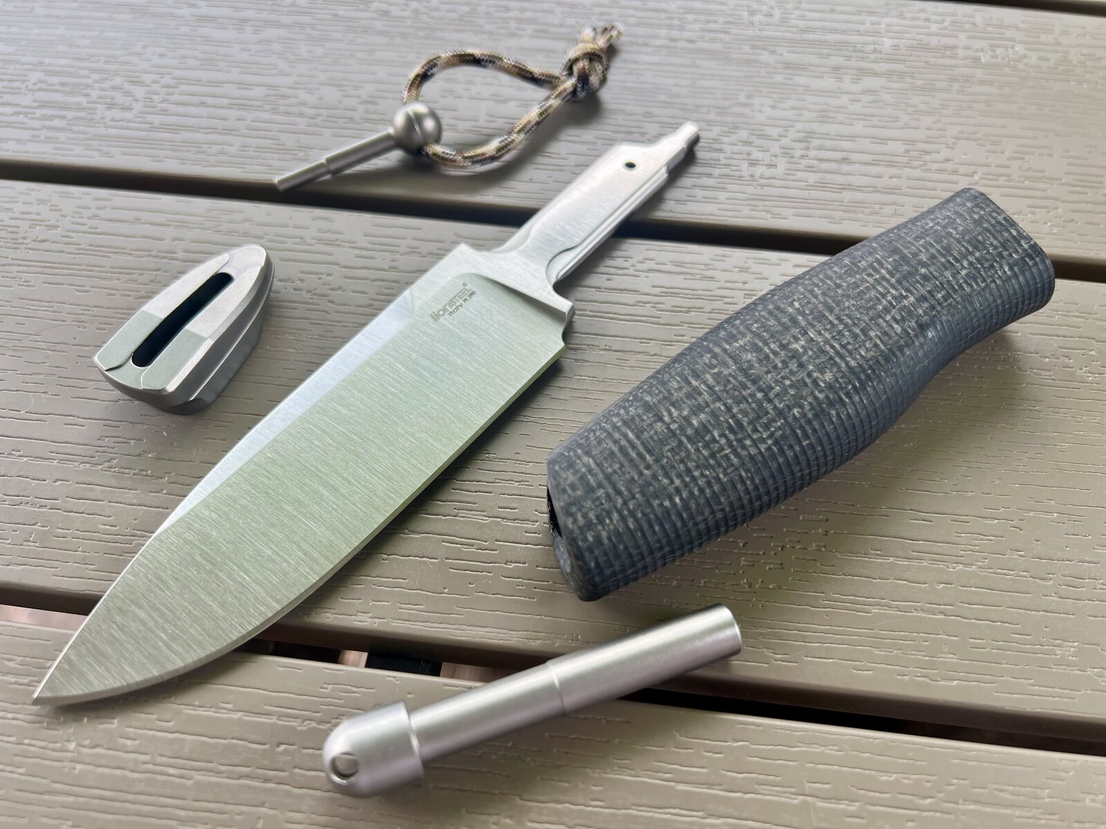

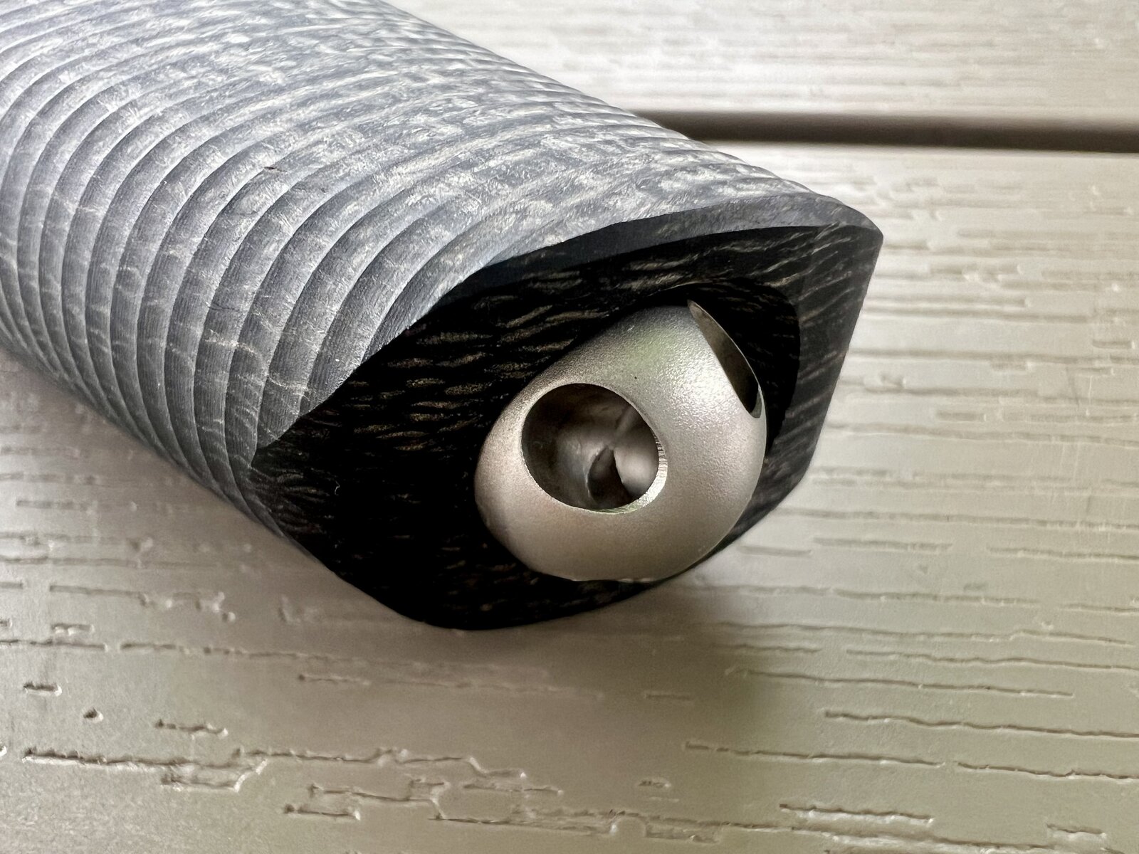

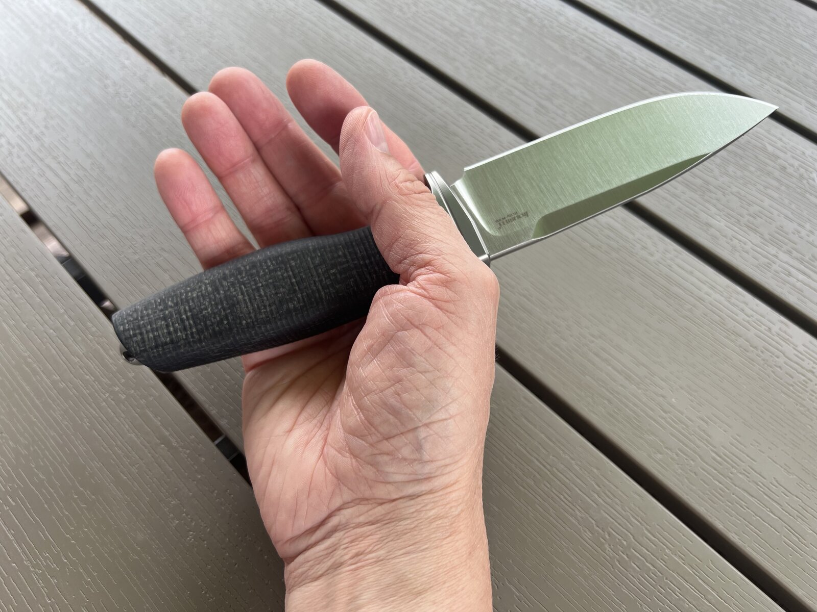

Mein Interesse wurde, jetzt abgesehen von dem für mein Empfinden gelungenem Design, vor allem durch die Bauweise geweckt, das Messer lässt sich zum reinigen nämlich zerlegen.
Ich hab mir ja schon diverse Messer mit Wechselgriff oder Wechselschalen anfertigen lassen, weil mich das einfach anspricht. Kann natürlich jeder anders sehen, keine Frage. Die Wahl der verwendeten Materialien ist klug entschieden. Das gesamte Konzept durchdacht, denn es ist wirklich alles da, was es braucht um das Messer ohne schlechtem Gewissen so richtig einzusauen. Ok, eine Kydex zum durchspülen würde das Setup noch perfekter komplettieren, als die mitgelieferte Lederscheide, aber hier kann man sich ja Abhilfe schaffen. Der Clou ist also, das Messer in seine Einzelteile zerlegen zu können und diese dann durch den geringen Pflegebedarf aller Teile im Wasserbad oder unter fliessendem Wasser mit Seifenlauge zu reinigen, um danach ein wirklich hygienisch sauberes Messer wieder Einsatzbereit zu haben. Die Passungen sind wirklich formidabel, alles fügt sich spaltfrei wieder zusammen. Die Metallbearbeitung darf als gelungen beschrieben werden, rundum ein technisch und mechanisch überzeugendes Konzept. Natürlich ein Industrieprodukt für eine Massenproduktion und kein geschmiedetes und mit Schleifleinen von Hand in Form gebrachtes Messer mit Lokalkolorit und Spirit, das ist es nicht und das kann es nicht. Die Klinge und der gefräste Erl sind aus M390, der gefräste Guard aus matt gestrahltem Titan, der Gewindestift ist aus Edelstahl. Der Griff ist aus Micarta, optional in verschiedenen Farbtönen zu bekommen. Das Messer liegt super satt und äußerst bequem in meiner Hand, die Fehlschärfe/der Swedge verschlankt den Rücken ein kurzes Stück und bricht die etwas träge Design-Linie, was es insgesamt etwas leichter wirken lässt.
Wer für einen sehr fairen Preis ( ich hab 180,- bezahlt, gefertigt in Italien ) ein durch seine Bauweise doch besonderes Fixed in diesem Segment sucht, dem sein das Acha empfohlen. Man findet in den üblichen Quellen Videos vom batonen halber Baumstämme, und anreißen von Feuerstählen, schafft es alles ohne auseinander zu brechen oder irgendwie locker zu werden.

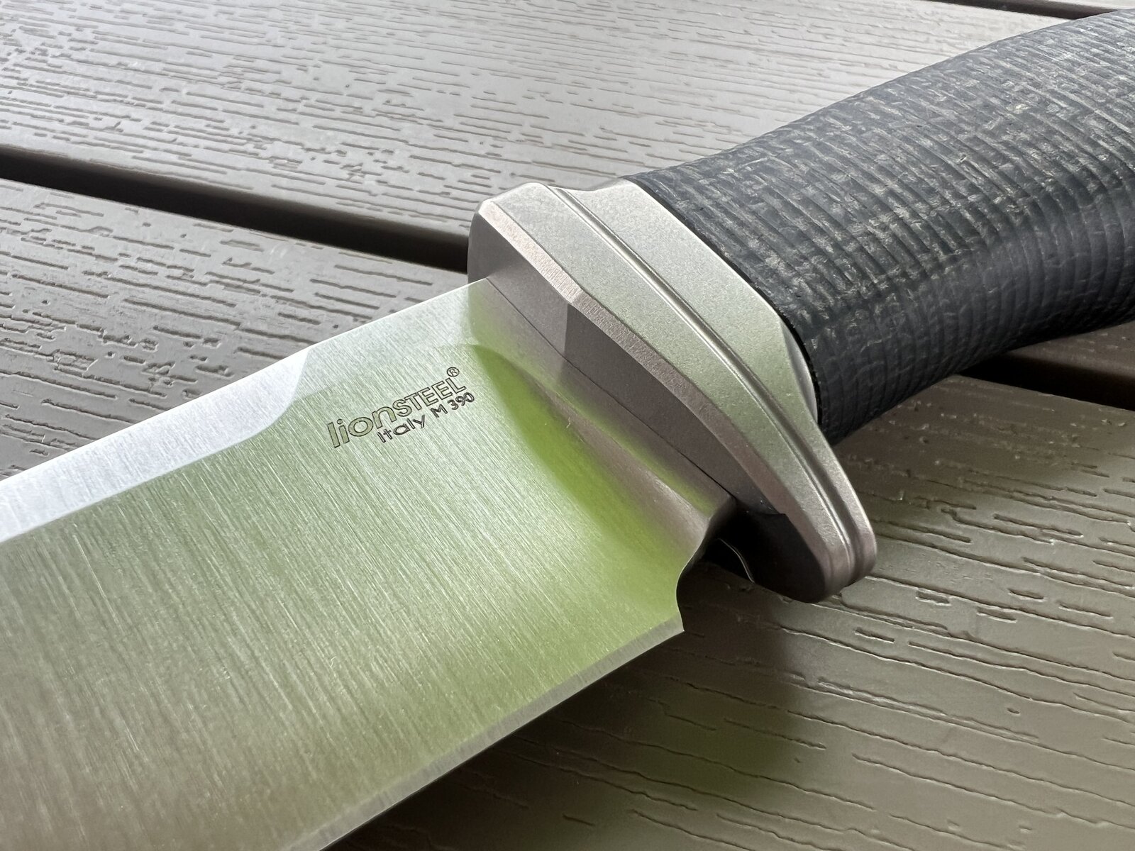

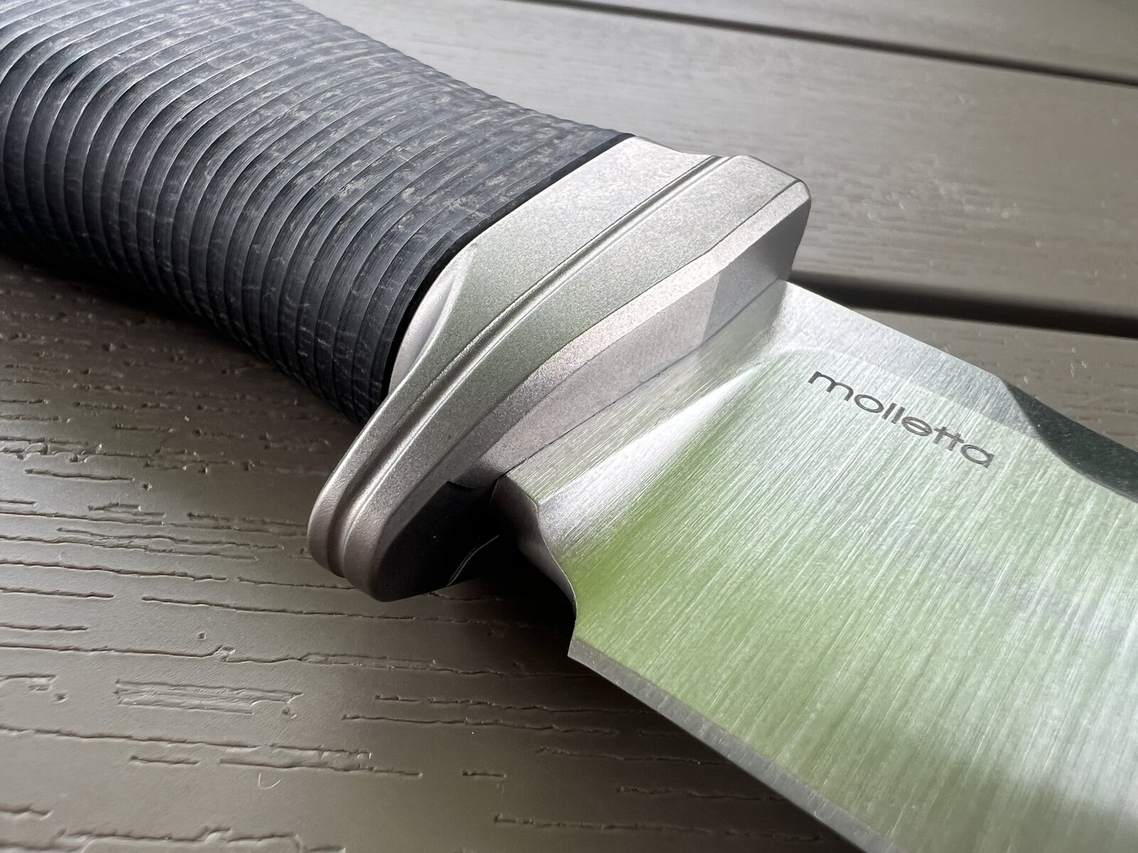

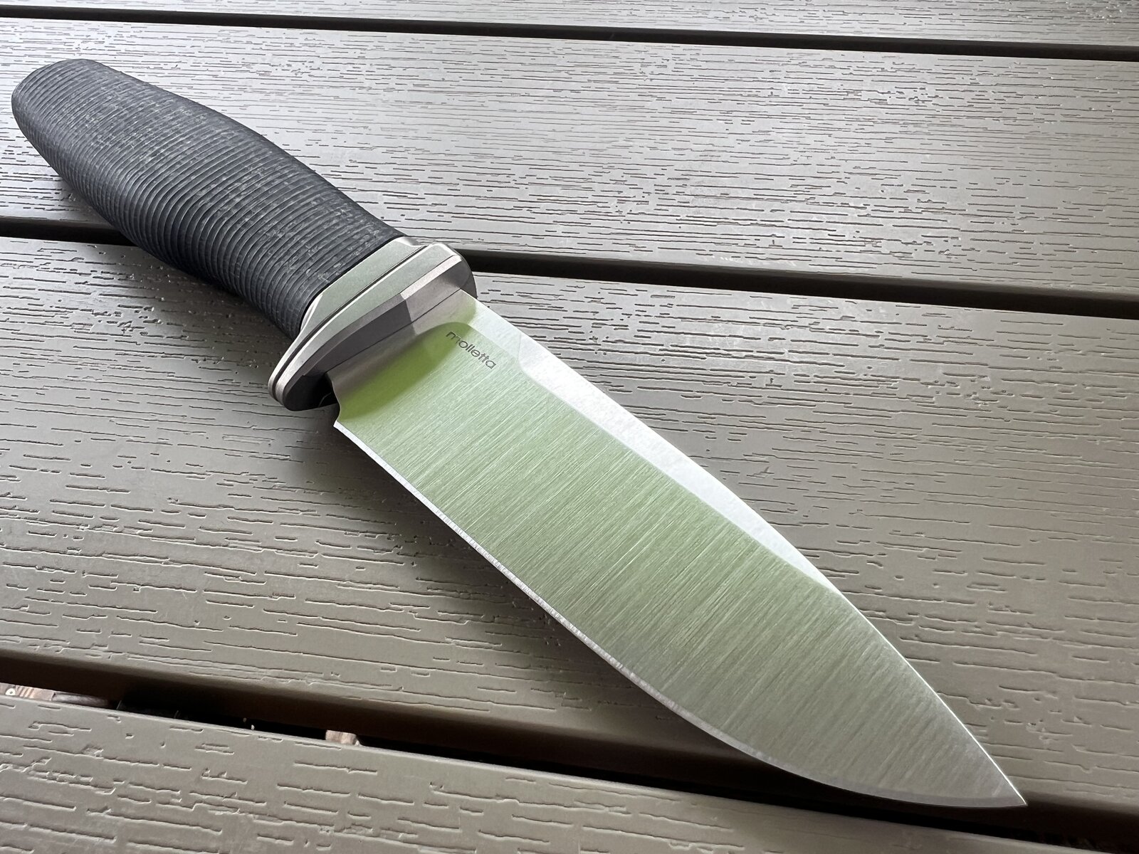

Die Klinge ist aus M390, ein exzellenter Stahl, rostträge und von einem sehr sauberen Oberflächenfinish, selbst die Fase ist nicht so grob wie man das gewohnt ist, geschliffen, sondern so fein und scharf, das es aus meiner Sicht erstmal keiner Verbesserung bedarf. Zubereiten darf sich nach dem ersten Abstumpfen dann jeder selber seine Schneide, wie er eben mag. Fixed von Lionsteel sind ja nicht gerade für ihre fein ausgeschliffenen Klingen bekannt, hier ist es wie erwartet nicht anders. Mit rund 0,8mm punktuell über der Schneidfase gemessen reden wir von einem überaus robustem Messer. Ich empfehle daher ein kleines, dünnes Backup als Begleiter. Mich erinnert das Messer stark an das Basic-Field-Knife von Kevin Wilkins, obgleich dieses noch einen Tacken robuster ( rund 1mm über der Schneidfase ) ist/war.

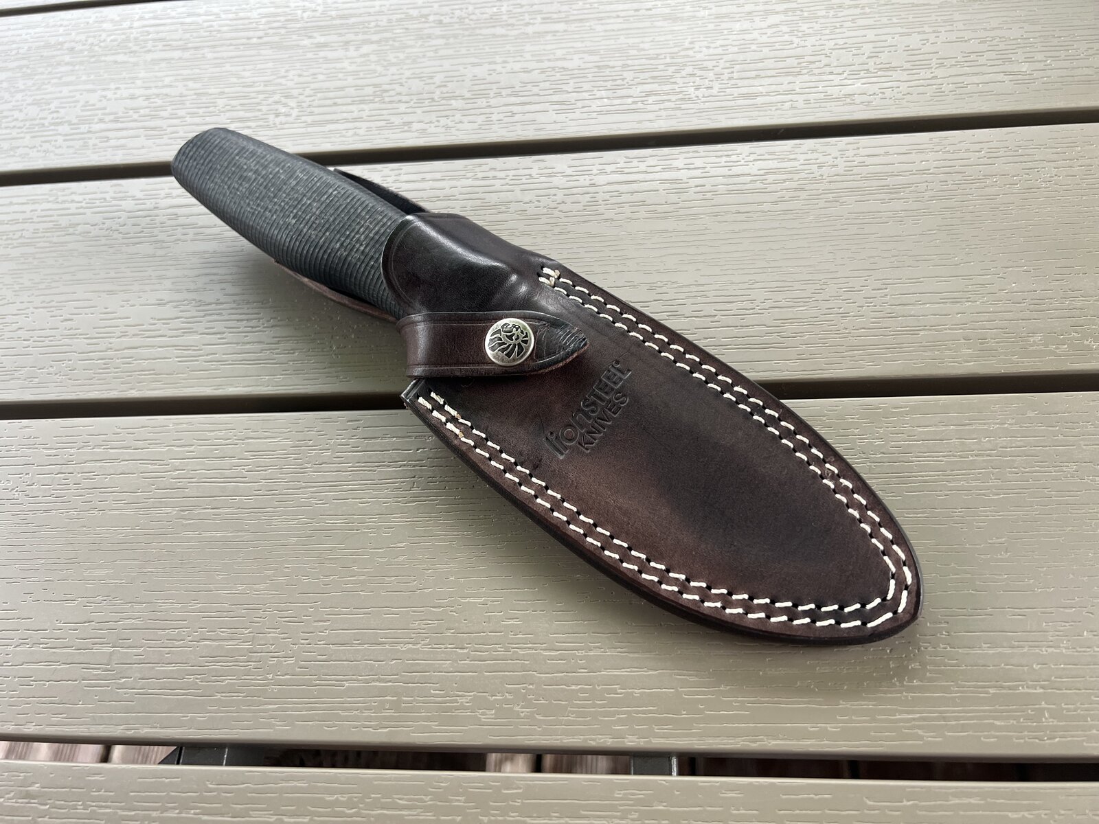

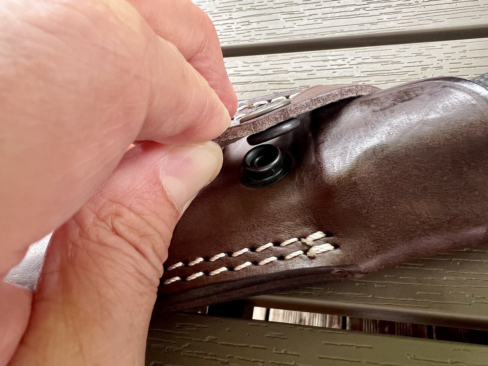

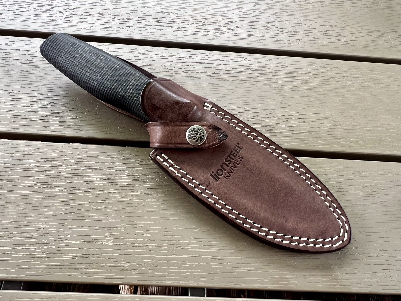

Die Lederscheide ist jetzt nicht wirklich der Weisheit letzter Schluss. Die Schlaufe wie bei einer Beilscheide ist ab Werk sehr stramm und störrisch und muss angefeuchtet und mit einer Zange über den Druckverschluß gezogen werden, nur mit Fingerkraft alleine bekommt man das nicht geschlossen. Nach einer Weile mit Messer in der geschlossenen Scheide dehnt sich die Lasche dann ausreichend, so das der Druckverschluss in Folge gut bedient werden kann. Ich habe die Scheide dann mit Lederfett behandelt, damit sie auch ein wenig vor Umwelteinflüssen geschützt ist, aber ich denke hier doch eine Kydex an, da die Lederscheide auch für mich fast zu tief sitzt.
Fazit:
Wir haben ein kräftiges und konzeptionell erfrischendes Fixed mittlerer Größe, mit robuster Geometrie in qualitativ feiner Ausarbeitung. Es liegt bei mir jetzt neben den Hundesachen und kommt an den Gürtel wenn eine längere Runde ansteht, zumindest solange ich das Messer interessant finde.☺️

Gegen die noch nicht angepasste und noch zu steife Sicherungsschlaufe hilft übrigens Harnstoff aus der Apotheke oder aus Eigenproduktion oder - niedriger dosiert - auch aus medinizinischen Lotions wie Eucerin u.ä.. Entspricht dem alten Landsertrick für neue Stiefel ...

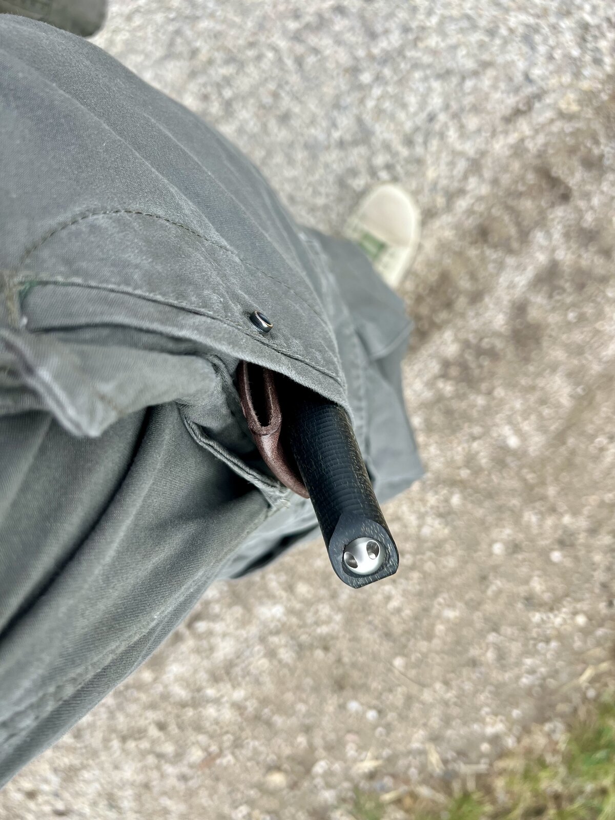

Wie sieht die andere Seite der Scheide denn aus? Grade weil Du einen zu tiefen Sitz beschreibst.

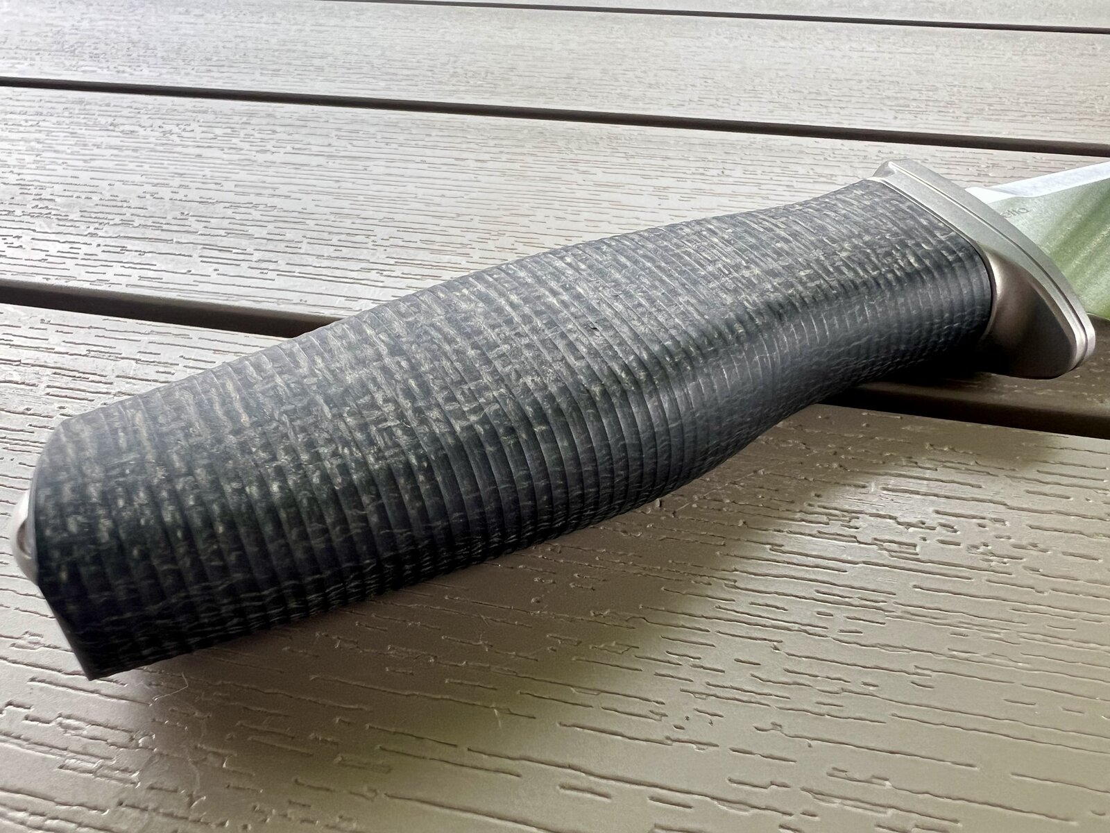

Danke, für das erstklassige Review! Als Jäger spricht mich das Messer sehr an. Der Griff sieht sehr rutschsicher aus und die Möglichkeit das Messer zur Reinigung zu zerlegen ist super. Zudem ist der Preis, aus meiner Sicht, sehr günstig. Wenn so ein Messer, in allen Teilen von einem Messermacher gefertigt würde, müßte er ein Vielfaches als Preis aufrufen. Es gibt, wie schon mehrfach angesprochen, nur ein Manko und das sind die 0,8 mm Schneidenstärke. 0,3 mm - 0,4 mm weniger Schneidenstärke wären mMn für dieses Messer angebracht. Das Schneiden würde mehr Spaß machen und es würde kaum etwas von seiner Robustheit verlieren. Das Lesen deines Reviews, in Verbindung mit den tollen Bilden, hat mir viel Freude gemacht. Nochmals vielen Dank! (y):)

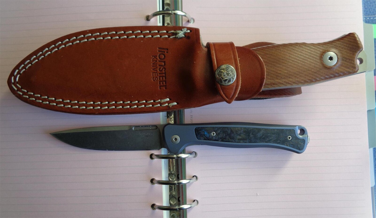

Ich habe selbst seit dem Frühjahr 2024 das Full-Tang M5 von Lionsteel, die Klingen von Michele Pensato, Molletta, sind sich ja alle irgendwie ähnlich.
Das M5 ist tatsächlich zu meinem Outdoor-Liebling geworden, ich hatte es zuerst mal in einem Geologie-Camp dabei,
dafür sind diese Lionsteels m.E. optimal geeignet. Auch da saß der Verschluss der Scheide recht eng, das hatte sich nach ein paar
Tagen Benutzung gelegt.
Selbst habe ich noch nie batoniert, in unseren Camps wird das überhaupt nicht gemacht. Irgendwo ist immer ein kleines Beil oder
eine echte Machete zur Hand. Das Risiko ist m.E. zu groß, ein Messer zu ruinieren, vor allem wenn einem der Messerladen ums Eck abgeht.
Wenn ich die Lionsteel-Kombi mitnehme, ist zum Dinieren das Skinny dabei.

Bei 4,8 mm Klingenstärke für eine Klingenlänge von 107 mm war ich dann aber schnell wieder runter von einer potentiellen Akquisitionsschiene - too fat for me! :eek:

Danke, jetzt bin ich aber noch verwirrter, was mit "fast zu tiefem" Sitz gemeint war ...
Für mich hängt die Scheide zu tief am Gürtel, sie stört beim sitzen, lugt unter der Jacke/Hemd vor und beim Autofahren muss ich sie nach vorne verdrehen um sitzen zu können. Beim wandern mit Hund ist es natürlich kaum störend. Eine Kydex würde die Platzierung am Gürtel deutlich nach oben verschieben, das empfinde ich als angenehmere Trageweise.
Der Griff ist wirklich "griffig" wenn ich das so sagen darf. So eine Konstruktion als Custom ist wie du sagst ein finanzielles Abenteuer das man überstehen muss. :giggle: Und ja, der wirkliche Wermutstropfen ist die Geometrie/Wucht der Klinge, aber dünne und fein ausgeschliffene Messer hab ich eh genug, jetzt darf es mal ein fettes sein, wenn es konstruktiv fein und Qualitativ ungemein sauber gemacht wurde. Vielleicht finde ich ja noch eine Aufgabe, wo es seine "Stärken" ausspielen kann. :D
Kopfpatsch! Jetzt habe ich nochmal auf dem PC-Monitor geguckt und jetzt auch endlich die Schlaufe gesehen. jetzt is klar, ich dache die wäre ohne Schlaufe und man müßte eh was applizieren und könnte dann ja die Position wählen.
Eigentlich müßte sich an dem Niet für den Sicherungsriemen und dann weiter unten an der Scheide gut eine Schlaufe anbringen lassen, aber eine zusätzliche Kydex währe natürlich auch sinnvoll und dann kann die so bleiben. Obwohl dieses so toll gemachte Lederleibchen eigentlich zu schön is, um selten benutzt zu werden ...
Ich sehe einen Vorteil des Griffs im Winter, weil man nicht mit dem Metall in Berührung kommt. Die umspritzten Griffe, wie beim Fällkniven u.a. nutzen sich mit der Zeit ab, sind aber nicht austauschbar. Die Klinge hat einen Guard aber kein Jimping, finde ich eine gute Lösung. Ich persönlich mag Lederscheiden lieber als Kydex oder andere K-Stoffe. Hier ist das Messer durch die Lederschlaufe gut gesichert. Es gibt genug Kydexe, die klappern oder sehr fest sitzen und mitunter auch das Griffmaterial zerstören. Gutes Review, die Bauform dürfte in puncto Stabilität auf dem Niveau eines Fulltangs liegen aber Gewichtsvorteile haben.
