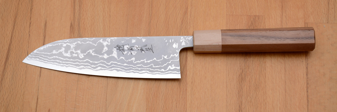

seit ein paar Tagen habe ich ein Santoku aus der Tora Serie von Shiro Kamo zuhause. Weil mir vieles an dem Messer sehr gut gefällt und ich von der Geometrie positiv überrascht war, will ich es hier kurz vorstellen.
Zu Shiro Kamo muss ich vermutlich nicht viel schreiben. Er ist hierzulande sicherlich einer der bekanntesten japanischen Schmiede. In Takefu betreibt er die kleine Manufaktur "Kamo-Tou Hamono", und beschäftigt dort mehrere Mitarbeiter. Das er nicht alleine am Hammer steht erklärt die zahlreichen Messerserien, die recht gute Verfügbarkeit der Messer und vermutlich auch die
vergleichsweise attraktiven Preise.
[Bild 1: Shiro Kamo Tora Santoku]
Maße und Geometrie:
Schneidlage: Aogami No2, auf 63/64 HRC gehärtet
Decklage aus Suminagashi (nicht rostfrei)
Gewicht: 111 g
Klingenmaße: 167 mm x 47 mm x 3.1 mm (tapert relativ gleichmäßig auf 1.6 mm in der Mitte und 0.8 mm 1 cm vor der Spitze.)

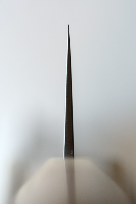

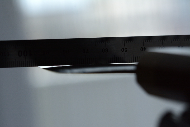

Das Messer ist beidseitig symmetrisch ballig und extrem dünn geschliffen. Mit bloßem Auge ist keine Sekundärfase erkennbar. Erst mit Vergrößerung unter dem Taschenmikroskop erkennt man eine ganz feine Fase. Dahinter ist das Messer etwa 0.05 mm dick. Es ist bereits unter leichtem Druck nagelgängig.
1 cm über der Schneide misst die Klinge 1.35 mm (Ferse), 0.8 mm (Mitte) und 0.8 mm (Spitze).
[Bild 2: Kehlshot.]
Bei den Maßen ist klar, dass hier die Priorität auf dem leichten, präzisen Schnitt liegt. Zusammen mit dem handlichen Format und leichten Gewicht, ergibt das ein Messer, das richtig Spaß macht. Grobe Arbeiten, Hacken, Hebeln, etc verbieten sich dagegen.

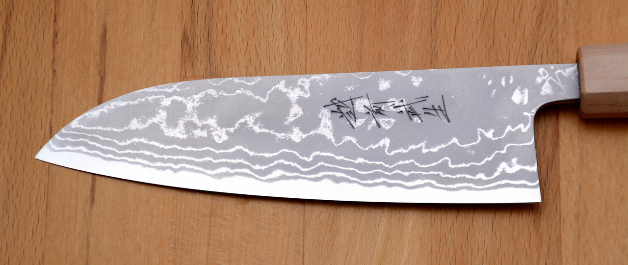

Die Klinge ist sehr präzise geschliffen. Und auch das Muster der Suminagashi-Lagen ist sehr gleichmäßig ausgeprägt. Die harten Lagen glänzend poliert, die weichen Eisenschichten matt gehalten. Nur leider bleibt die Optik nur kurze Zeit so. Der Kontrast wird durch Patinabildung verblassen. Und spätestens, wenn man Schleifpapier die Flanken schleift wird man die schöne Zeichnung mit viel Arbeit wieder herausarbeiten müssen. Oder noch besser, man akzeptiert gleich, dass sie verloren geht. Also nicht wegen der Optik, sonder trotz der Optik kaufen...
[Bild 3: Klinge.]

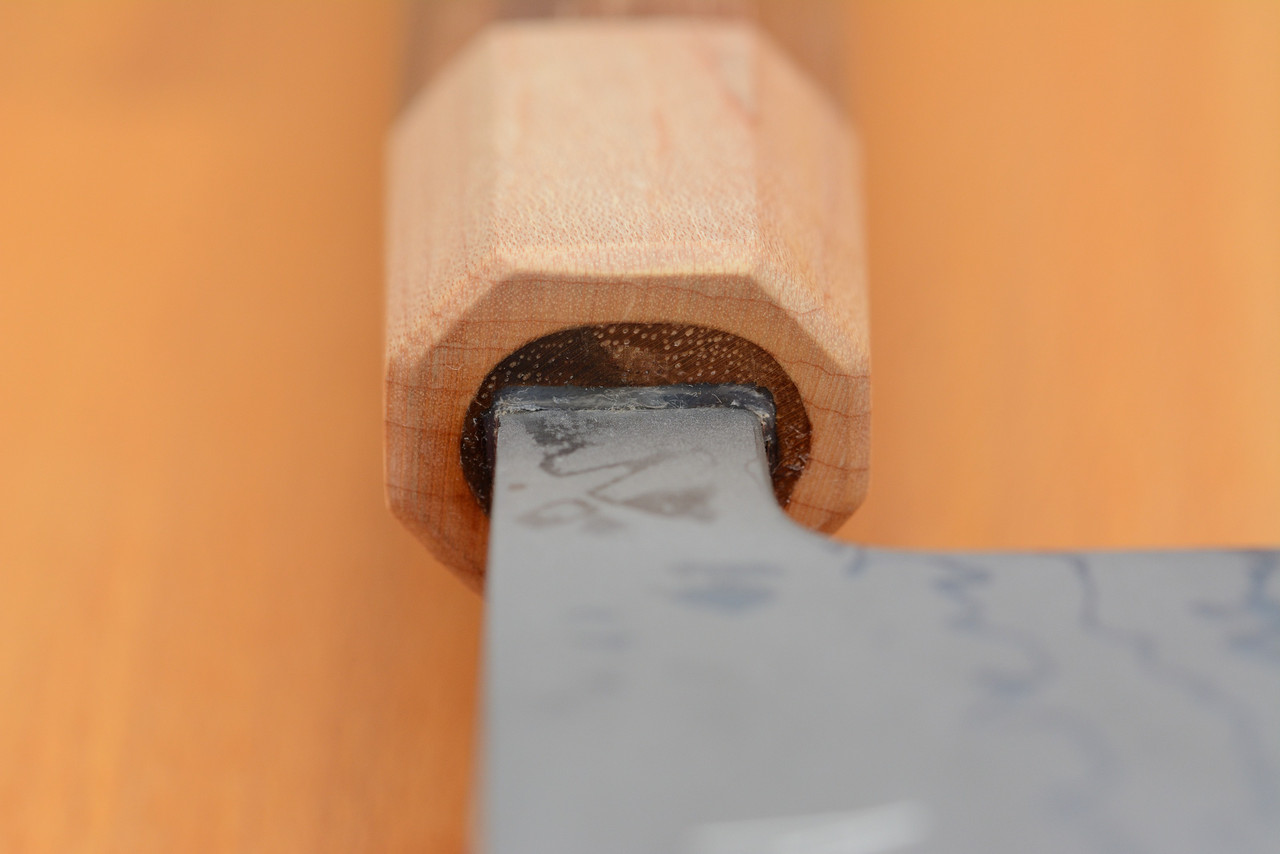

Der Klingenrücken war sehr scharfkantig. Ich habe das direkt mit Schleifpapier etwas verrundet, sonst war es doch ein bisschen unangenehm beim Greifen. Das ist schon fast mein einziger Kritikpunkt und eigentlich schade. Bei der Produktion am Bandschleifer hätte das Verrunden keine 10 Sekunden gekostet...
Der Griff ist akzeptabel angepasst und abgedichtet. Das habe ich schon ganz anders gesehen. Ich denke damit kann man leben. Das Holz (Walnuss mit Ahornzwinge) ist matt lackiert.
[Bild 4: Übergang Klinge zu Griff.]
Der Schwerpunkt liegt genau am hinteren Ende der Schneide. Damit fühlt such das Messer perfekt ausbalanciert an.
