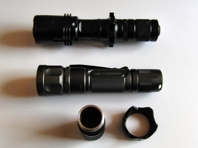

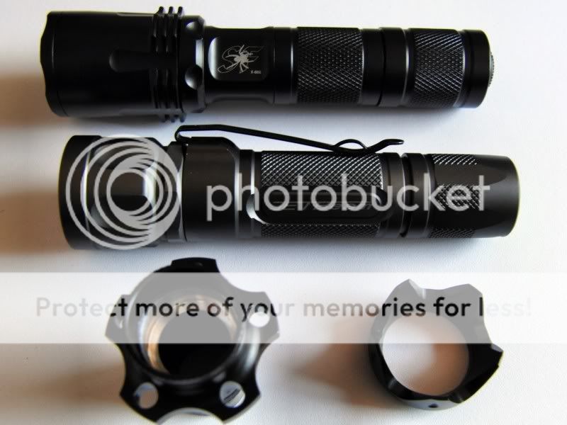

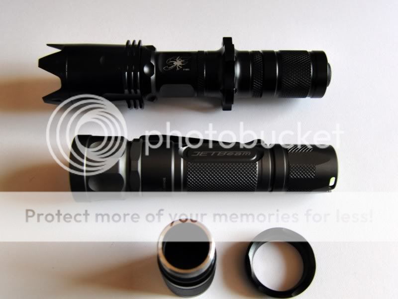

Zuerst einmal einen sehr gut verarbeiteten HA II anodisierten“Lampenbausatz“ welcher aus Lampenkopf mit wechselbarem Bezel (mitgeliefert),einem Mittelstück,einem Verlängerungsstück,einem taktischen Ring,sowie aus einem Schalterteil mit einem Reverse Clicky besteht.
Die Teile sind allesamt sehr sauber gefertigt,die Gewinde waren geschmiert und liefen auch so.
Zwischen allen Teilen befinden sich ordentlich dimensionierte O Ringe
Die Lampe funktionierte Out of the Box.
Aufgrund der modularen Bauweise kann man sich die Lampe zusammenstellen wie man möchte,zumal das Dropin auch problemlos mit zwei CR123 Batterien oder Akkus arbeitet,wobei die Lieferung so erfolgt,das die Lampe als Version mit drei CR 123 Batterien und „Kampfbezel“sowie mit drei CR123 von Spiderfire geliefert wird.
Anbei Fotos der verschiedenen Möglichkeiten anhand der Version mit zwei CR 123.

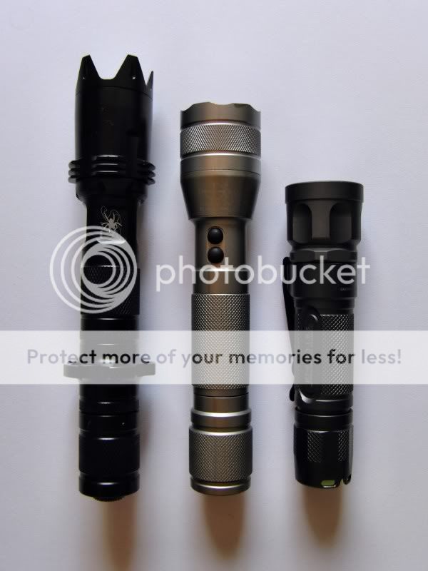

Anhand der Fotos,welche auch die Größenverhältnisse zu den bekannten Lampen VB 16 sowie Jetbeam III Pro I.B.S. zeigen kann sich hier jeder selbst ein Bild machen.

Die Zacken des großen Bezels zeichnen sich im Beam ab,mit dem mitgelieferten kleineren ist der Beam ohne Tadel.
Der tactical Ring ermöglicht einen problemlosen Cigar Grip,könnte aber aufgrund seiner Größe beim Wegstecken der Lampe in ein Holster stören.:staun:
Gleiches gilt für den großen Bezel.
Beide "Störfaktoren" lassen sich jedoch mit wenig Aufwand entfernen :D

Scheint ja wirklich qualitativ hochwertig zu sein. Besonders schön sieht man das an den Gewinden auf Deinem zweiten Bild!
