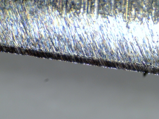

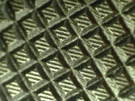

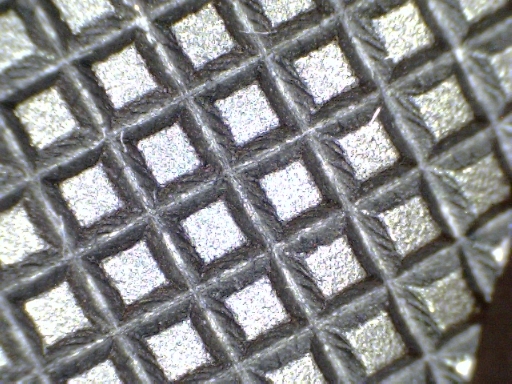

Die Bilder zeigen: 2x die Anodisierung und das Knurling meiner Jet III Pro I.B.S., sowie den OP-Reflektor und die Q5-LED jeweils bei der kleinen (denke ca. 10x) Vergrößerung.

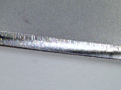

Dann die Schneide meines Böker Plus Trance Drop Point nach schärfen auf den UF-Steinen des Sharpmakers ohne anschließendes Abziehen (einmal ca. 10x; einmal ca. 200x).

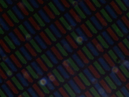

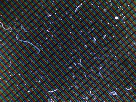

Und dann noch das Display meines ausgeschalteten Notebooks ebenfalls in kleiner (mit Staub
) und großer Vergrößerung.
