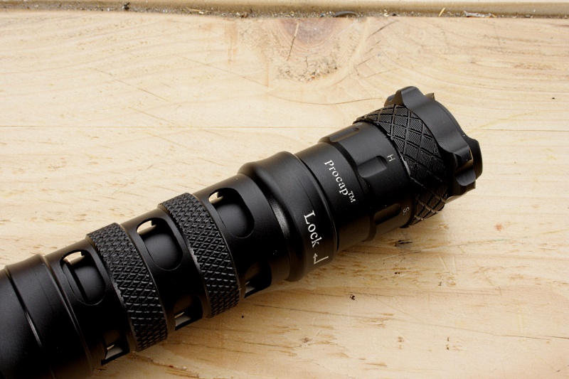

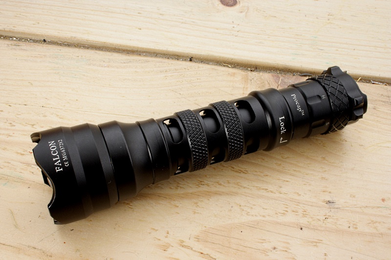

Für eine 1x18650er ist sie doch recht groß, dem Bajonettmechanismus geschuldet. Liegt aber gut in der Hand.
à propos Bajonett:
Nette Idee, aber irgendwie stört mich das Geklappere in der Bedienung, als hätte man was Wackeliges in der Hand. Helligkeitsverstellung klar beeinträchtigt.

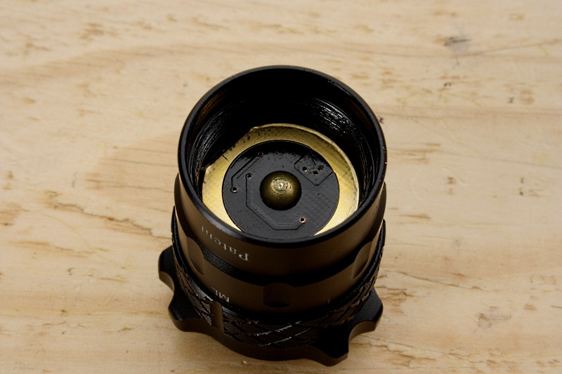

Verarbeitung ist hochwertig, kein Makel.

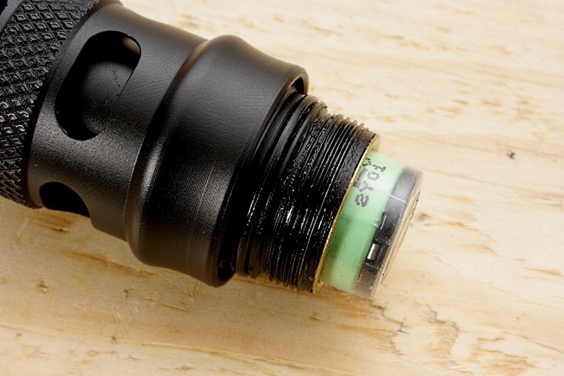

Die Tailcap enthält auch den Dreh-Schalter zur Helligkeitsverstellung, interessant. Strom zu Beginn auf max. übrigens 3A aus dem Akku.

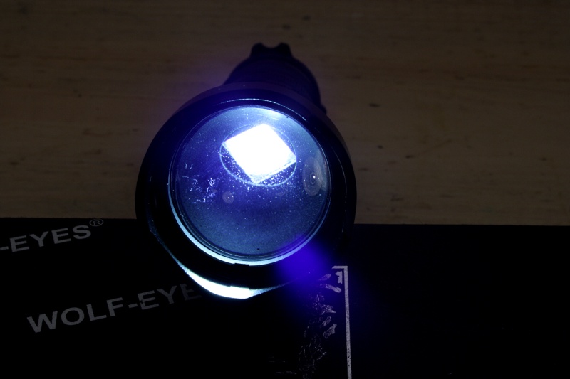

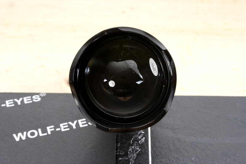

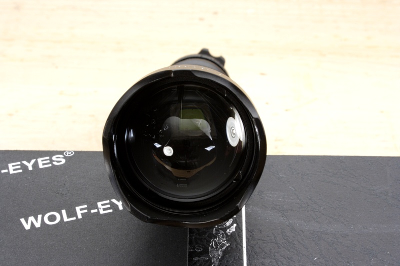

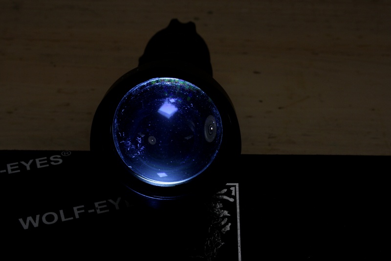

Wozu dient nun das Bajonett? Um den Abstand der LED zur Linse zu verändern. Dazu ein paar Bilder, focussiert und defocussiert:

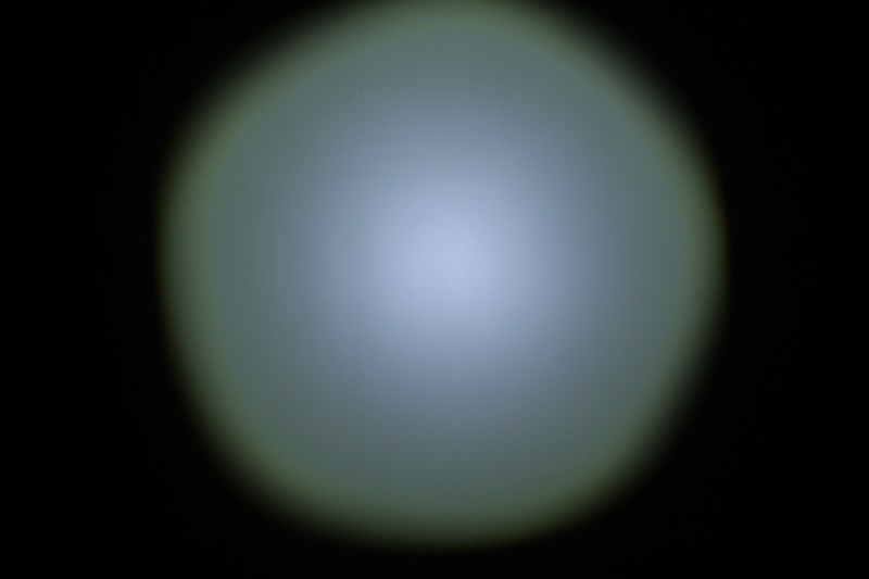

Beamshots gefällig?
An der Wand:
Die Lampe macht entweder so - oder so. Mittelding ist nicht. Beides allerdings sehr gut nutzbar.

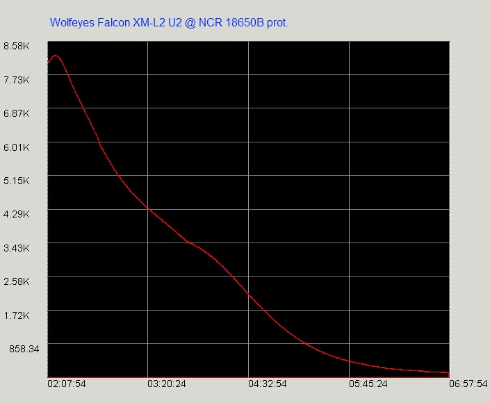

Laufzeit?
So kann man eine Lampe auch regeln. Zellenspannung bei Akkuentnahme 2,95V, die 3,6V des Herstellers stimmen also nicht. Akkuschutz ist insoferne vorhanden, als dass bei 3,0V die Lampe schon dermaßen wenig Licht gibt, dass man freiwillig den Akku wechselt. :steirer:

Ach, ich ärgere mich so sehr über die Entwickler bei WolfEyes...!
Danke für das kurze Review, aber das reibt mal wieder nur Salz rein.
Wer heute noch eine 100€-Lampe mit solch einer Regulierung abliefert, gehört doch mit ner Dachlatte verhauen!
Eine solide, wasserdichte, gut verarbeitete Fokuslampe mit 800+ Lumen würde ich mir für den Preis rein aus Jux vielleicht holen.
Aber dieses Innenleben... :staun: :argw: :staun:
Wolf-Eyes liefert bekanntermaßen hochwertige Lampengehäuse.
Fixed that for you.
Die Regelung ist wahrhaftig nicht state of the art. Eine Oldtimer-Glühfaden-MAG mit ein paar D-Zellen macht das keinen Deut anders.
Andere Hersteller zeigen ja vor, wie Regelung sein kann (oder soll), Armytek zB. Hier ist das wenig gelungen.
Dennoch ist die Lampe eine interessante Konstruktion und zeigt, was mit Focussierung und einer Linse möglich ist. Wenns mir zu dunkel wird muss ich halt den Akku wechseln.

Ich hab nun auch die Gelegenheit gehabt mir die Lampe mal anzusehen... und ich kommte zu dem Schluss ... gute Idee ... weniger gute Ausführung.
Der Bajonettverschluss könnte eine Fixierung gebrauchen, damit man im zusammengeschobenen Modus auch die Helligkeit verstellen kann ohne die Fokussierung zu ändern.
Die Löcher im Gehäuse finde ich auch unnütz... vorallem weil dir die Lampe besser nicht in den Dreck fällt ... sonst kann man sich Gratulieren beim Saubermachen.
Eventuell das Gehäuse mit weniger Luft dazwischen konstruieren und den Verschluss nicht so leichtgängig halten ... dann klappert auch nichts und mit der Wärme sollte es auch kein Problem geben...
Die Nahaufnahme von der Oberfläche erinnert mich eher an die 5Euro-Dinger vom Flohmarkt.Als wenn die Meisselspuren mit schwarzem Lack geglättet wurden.
