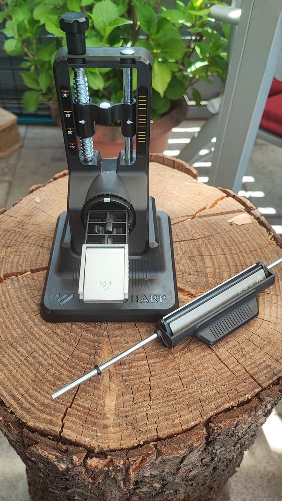

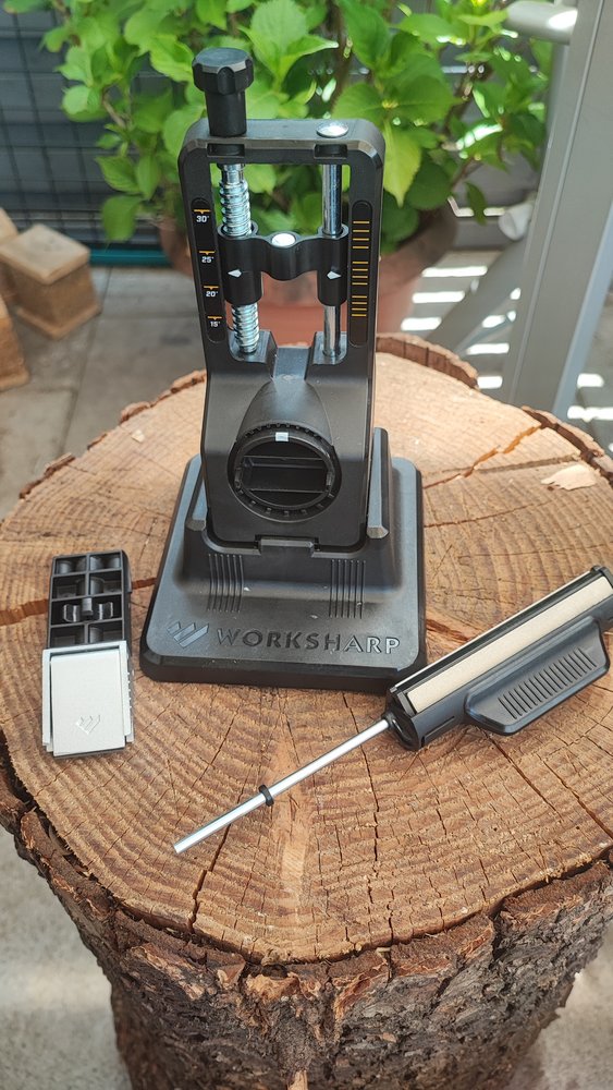

Das gesamte System besteht aus einem hartem,glatten Kunststsoff, fühlt sich aber sehr wertig an. Alles sitzt wirklich fest und ist recht stabil.
Das System ist recht klein und kompakt, lässt sich dadurch gut verstauen aber auch beim benutzen leicht greifen und kontrollieren.
Die Spindel und Führungsstange zur Winkelverstellung sind aus Metall, der Messerhalter aus Alu.
Das Sytem besteht aus 4 Teilen: Standfuß, Winkel bzw Schleifkonstruktion, Messerhalter und der Schleifarm.
Fuß und Schleifgerüst schnappen durch einen Clip sehr fest und wackelfrei ein.
Der Messerhalter sowie auch der Schleifarm werden mittels Magneten gehalten und fixiert.
Für die nutzung kann man so den Messerhalter abnehmen, Messer einspannen und dann mit dem Halter wieder ans System clippen.

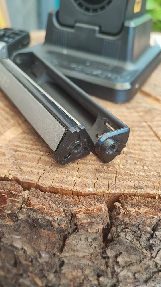

An dem Schleifarm sind oben und unten Gummiringe aufgebracht. Diese dienen als Anschlag, um mit beim Schleifen nicht von der Klinge zu rutschen, und lassen sich auf der Stange einfach verschieben. Falls es interessiert, die Stange hat 4mm Durchmesser
Entfernt man die Gummiringe, kann man die Stange aus dem Schleifsteinhalter ziehen. Dann kann man auch den Dreieckigen Schleifsteinhalter seperat entnehmen. Bei etsy zb. gibt es Leute die diese Dreiecke 3D gedruckt anbieten. So könnte man sich eigene Körnungen zusammenstellen. Körnung ab Werk: 320 Diamant, 600 Diamant, Keramikplatte ( geschätzt um die 3000)
Die einzelnen Körnungen können aber im normalen Betrieb gewechselt werden. Dazu drecht man einfach das Dreieck in seinem Halter. Der Widerstand dafür ist recht hoch, ein versehentliches verstellen, denke ich, unmöglich.

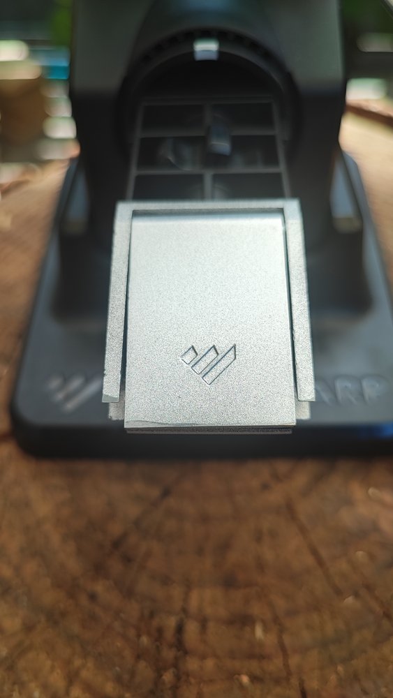

Durch diesen "Knopf" auf der Ruckseite kann man, wenn man ihn reindrückt, den Messerhalter um 180° drehen ohne ihn aus der Halterung zu nehmen.
Sehr praktisch und sicherer als jedesmal mit der offenen Klinge zu hantieren.

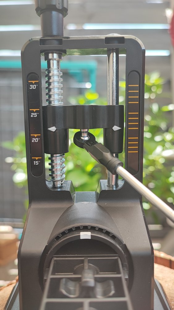

Der Winkel wird über die oben liegende Stellschraube eingestellt. Die linke Seite Zeit die vollen 5er Schritte an, rechts sind 1 Grad Schritte ablesbar.
Die Winkelverstellung klappt wackel und kippelfrei. Beim drehen merkt man sofort eine gute und passgenaue Verarbeitung.

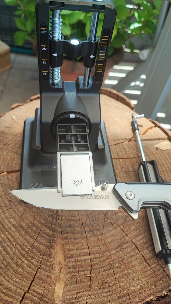

Eines der ersten Testobjekte: Böker Magnum Straight Brother 440A Stahl.
Schleifen und auch das abziehen und polieren gingen erstaunlich schnell. Es dauerte keine 10 Minuten dann war ich mit dem Messer soweit fertig. Die politur ist nicht perfekt, muss aber auch nicht und es war halt der erste Versuch.

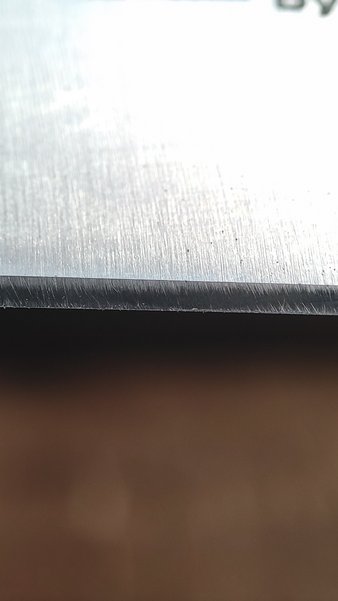

Hier eine Nahaufnahme der Schneide. Man sieht noch deutlich die Riefen vom 600er Stein

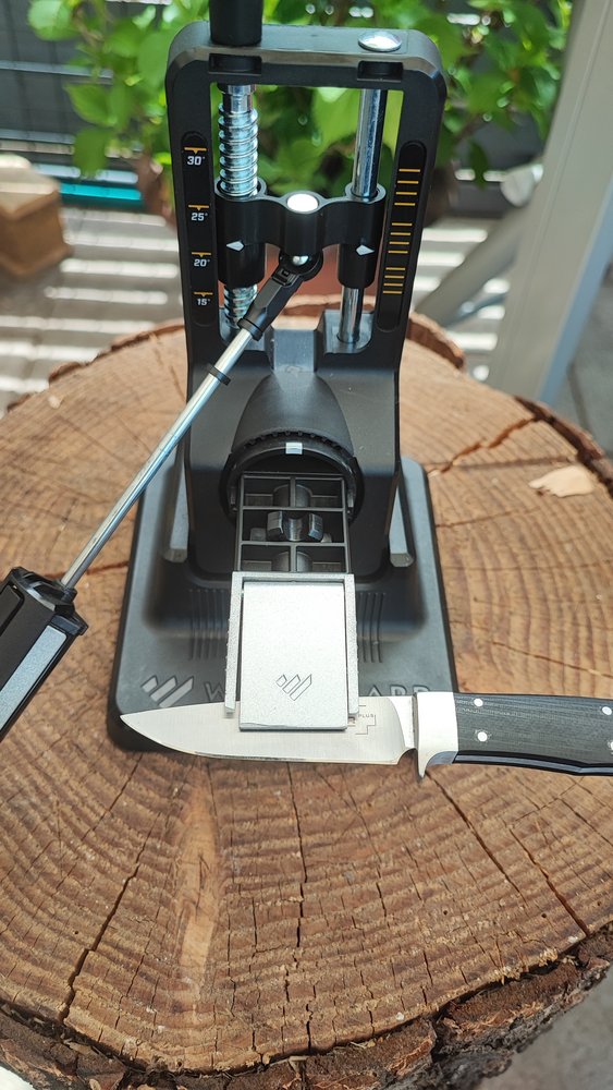

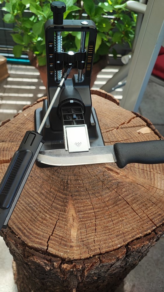

Auch größere Messer lassen sich schleifen, hier ein Jakäripukko 110

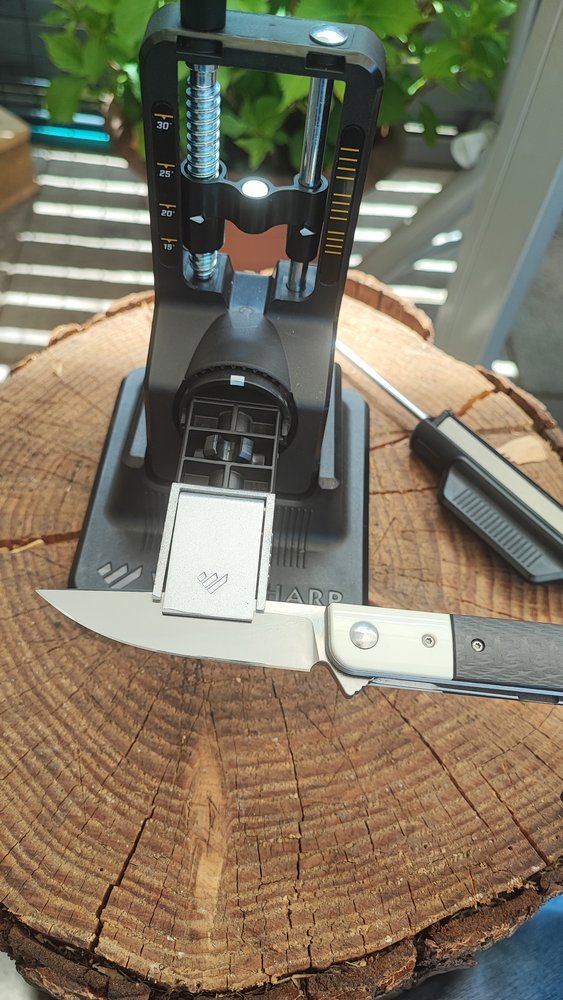

Ein weiteres Problem ist, dass das System schwierigkeiten hat schmale Klingen in kombination mit flachen Winkeln zu schleifen.

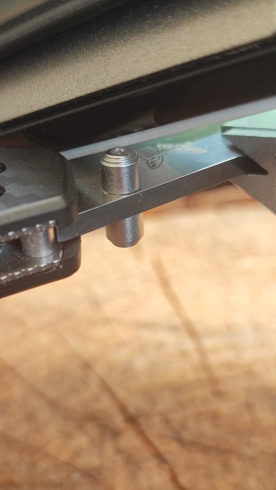

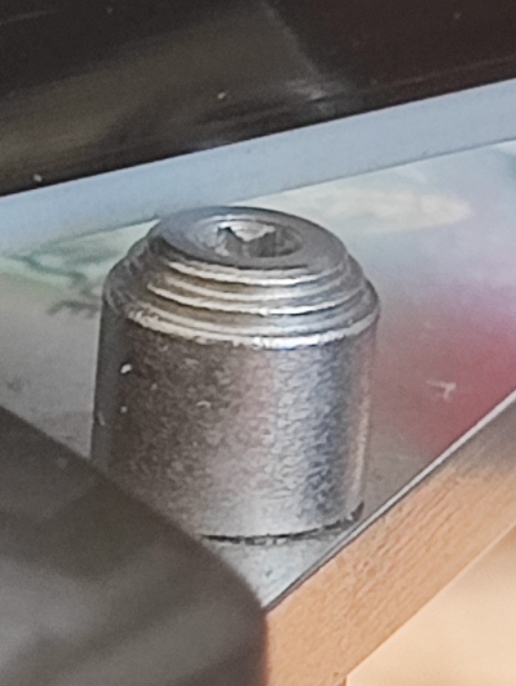

Auch der Daumenpin eines Messer kann schnell in den Weg des Schleifarms kommen.
Ein Problem: Eine Schmale Klingen mit Daurmenpin. Durch einen flachen Winkel läuft man gefahr den Daumenpin anzuschleifen.
Benchmade Osbourne
Daumenpin im Weg.....

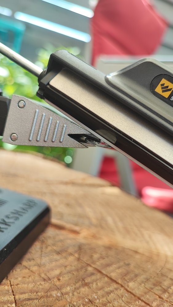

Problem: Flache Winkel und schmale Klingen. Dabei kann es passieren das der Messerhalter direkt Mitgeschliffen wird.
Beim Vorbesitzer offensichtlich passiert.

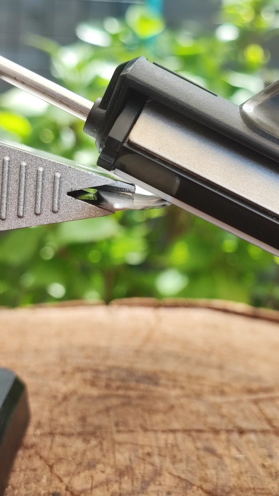

Ein kleines Böker fixed mit einer schmalen Klinge, birgt die Gefahr den Halter beim schleifen zu treffen.
Gefahr den Messerhalter mit zu schleifen....

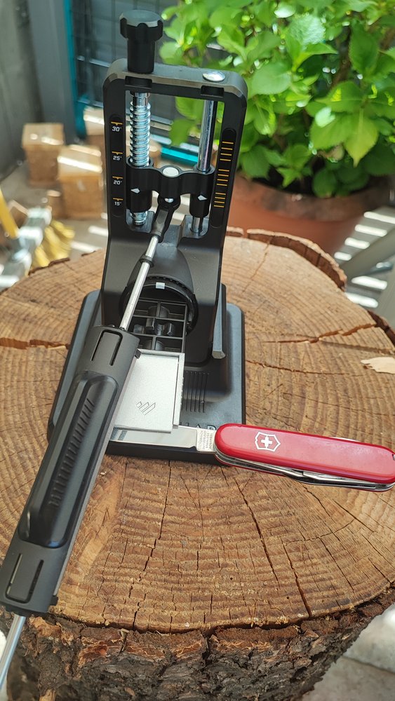

Beim Victorinox ist es noch deutlicher
