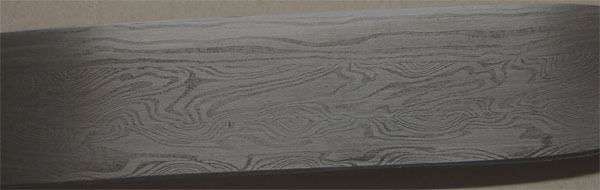

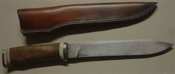

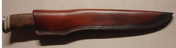

GL 295, KL 175, t = 4,0 gegen 0, Griff; VA, Rind, schw. Fiber, Sheoak,
rotes Fiber,Tuga, schwarzes Fiber, Tuga, VA
Stahl: 2 Bahnen gegenläufig tordiert, 1 Bahn wilder Damast aus eigener
Herstellung aus 1.2842 u. 1.2767, Scheide ist ebenfalls von mir. Arbeitszeit für Damast, Messer u. Scheide ca. 15 h. Gruß Dietmar

Hallo Dietmar,
sehr schönes Messer! Wie schaffst Du das in der Zeit, auch den Damast noch selbst herzustellen? Ich brauche für kleinere Messer deutlich länger. Prima Teil!
Gruß polarbaer
Hallo polarbaer. Ich habe eine gut eingerichtete Schmiede. In der wurden früher sogar Pferde beschlagen. Mit meinem kleinen Hartmann-Hammer habe ich mich anfangs nicht so verstanden. Inzwischen haben wir eine richtig gute Beziehung, so dass das Damastschmieden flott von der Hand geht. Meine Gasesse bringt das 1. Paket in 12 min. vom Anfeuern bis zur
1. Schweißung. Nach dem Ausschmieden schleife ich in der Schmiede vor. Den Rest mache ich dann zu Hause in einer kleinen Werkstatt. Gruß Dietmar
