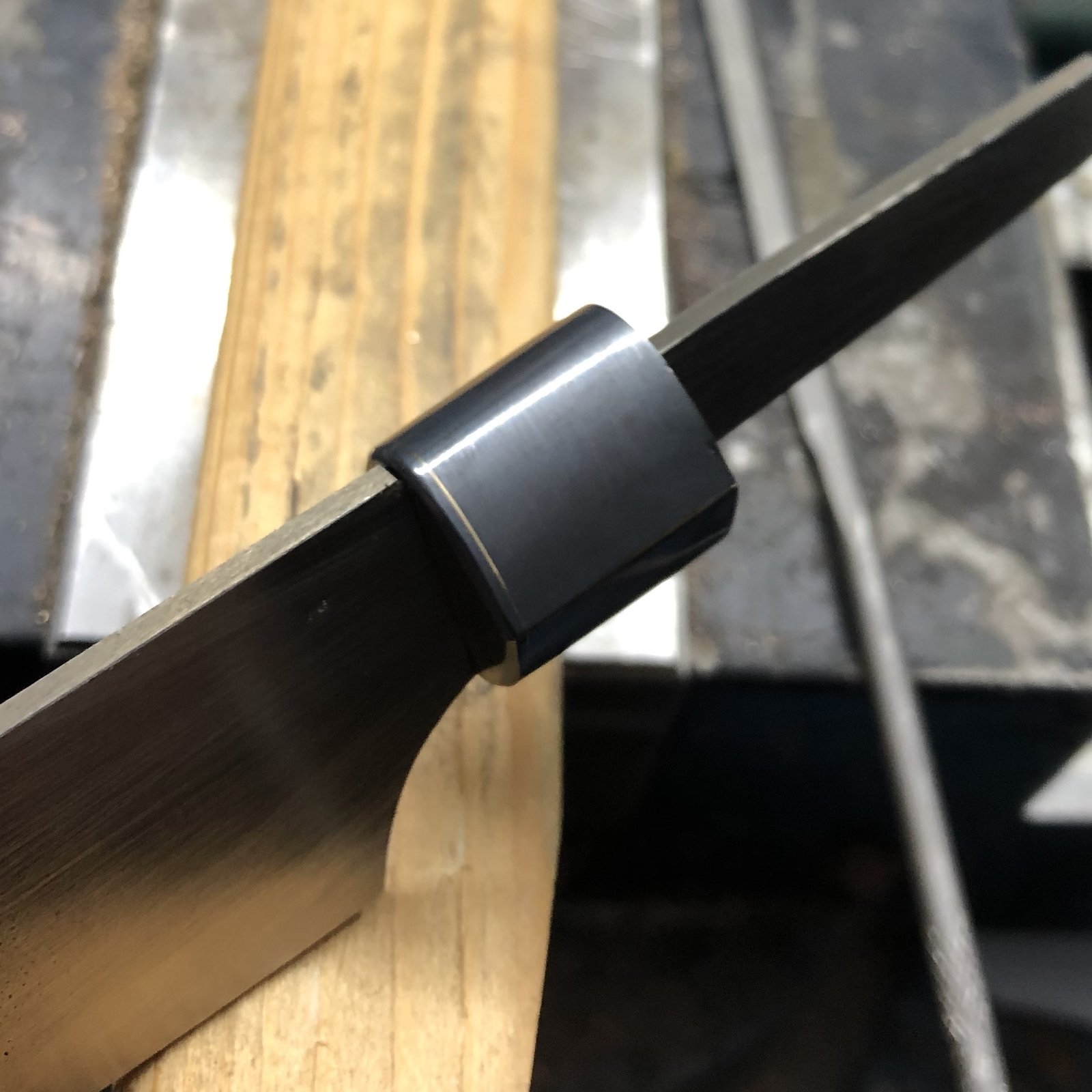

Ich habe gerade ein japanisch angehauchtes Küchenmesser auf der Werkbank, dem ich natürlich auch einen Griff spendieren möchte. Die Kastanienform hat mich immer schon angesprochen, also soll es diese werden.
Bis jetzt war ich immer der Meinung, die Spitze der Kastanie zeigt in die Handfläche, beim einseitig geschliffenen Messer also Richtung Primärfase. Jetzt habe ich aber Tante Google bemüht und die Klarheit ist geschwunden. Da scheint die Verteilung der Rechts- u. Linksträger nahezu ausgeglichen.
Die Zwinge habe ich aus eigens legiertem Shibuichi gewalzt, gesägt, gebogen und verlötet - dementsprechend möchte ich jetzt ungern wie ein Depp den Griff falschrum montieren. Im Moment passt sie noch beidseitig, sobald ich sie fertig angepasst habe aber nicht mehr...
Grüße und Danke fürs Lesen!
Christoph
Ich kenne es nur so: Die Kante ist bei Rechtshänder-Messern rechts. Dies wäre bei einseitig geschliffenen Klingen die Seite, bei der die Klinge den Primärschliff hat.
Sieht man hier ganz gut:
@Besserbissen vielen Dank! Das deckt sich mit meiner Urvermutung und den meisten Bildern traditioneller Hocho, die ich gesehen habe. Dann kann ich jetzt weiterfeilen 😅
Danke!

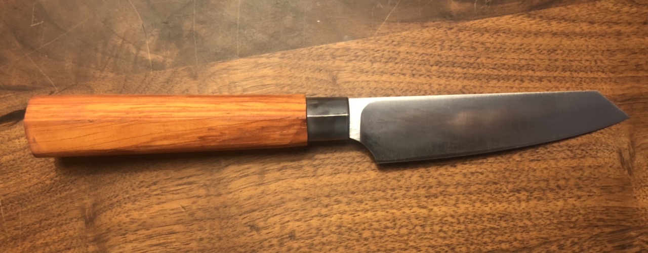

Es wird ein kleines kiritsukeförmiges Petty mit 11cm Klingenlänge aus Niolox, Shibuichi und Padouk. Meiner Frau gefällt ihr neues K2 nicht - da muss ich im Sinne des Hausfriedens schnell agieren 😅
Ich muss noch kräftig ausdünnen und mehr „distal taper“ reinschleifen, dann mache ich den Griff fertig…
