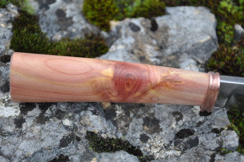

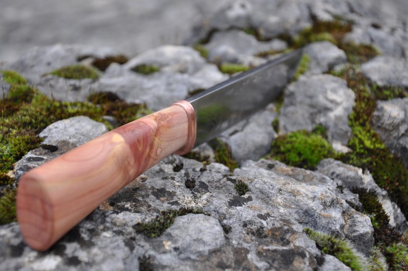

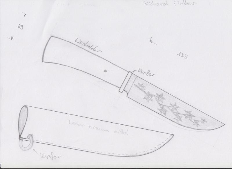

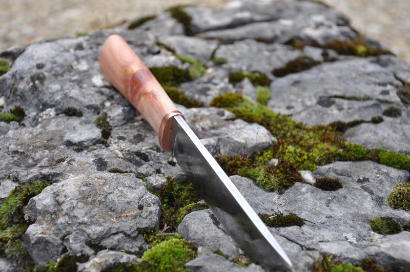

hier noch eine Kundenbestellung für die Frau des Mannes, der die Platane bestellt hatte:
Klinge aus 1. 3505, 135mm lang, 28mm breit und 4.5mm dick . Bätter-Ranke auf die Klinge geätzt.
Der Griff ist aus Wacholderholz mit Kupferelement.
Die Vorlage :
Das Messer :
