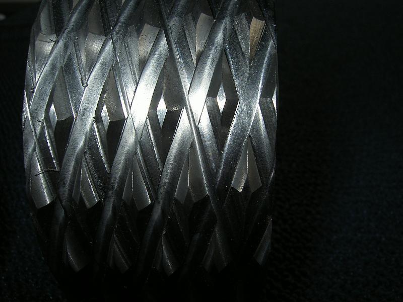

Wer kennt sich aus mit der Wärmebehandlung von Prägewalzen aus 1.2343 ? D 115mm, Breite 65mm.
Nach längerer Anlaufzeit sind die Walzen bis aufs Härten und Anlassen fertig. Es sollen Damastschienen warm gewalzt werden.

im Stahlschlüssel steht härten bei 1010 bis 1030 Grad abschrecken in Öl anlassen bei 540 bis 560 Grad.
Gruss schakaa
nimmt nicht das Walzen des Stahls beim Prägen die Härte wieder raus?
Stell ich mir ohne nähere Informationen einfach so vor, laß mich aber gerne eines Besseren belehren.
