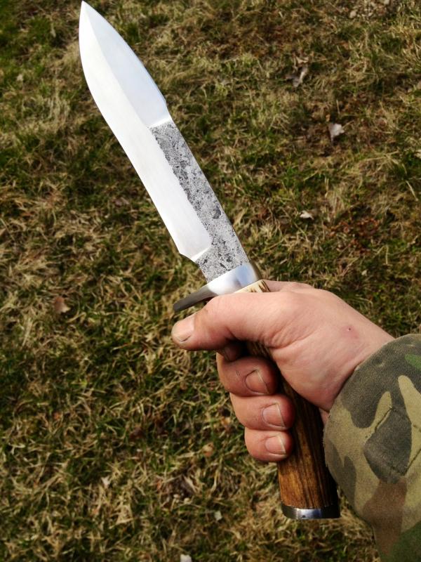

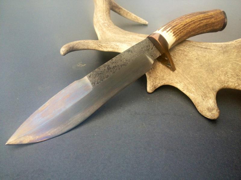

Habe mich mal an eine Recurve Klinge gewagt. Hatte keine Ahnung, wie das sauber zu schmieden und zu schleifen ist.
Hat dann aber so lala hin gehauen.
Klinge aus 1.2210 gut 18cm lang, 3,5cm hoch und 5mm stark. Das erste Drittel als Doppelschneide zum Abfangen von Hochwild.
In Öl gehärtet und im Ofen auf 200 Grad angelassen.
Der Griff gut 13cm vom Rothirsch und die Monturen aus Eisen.

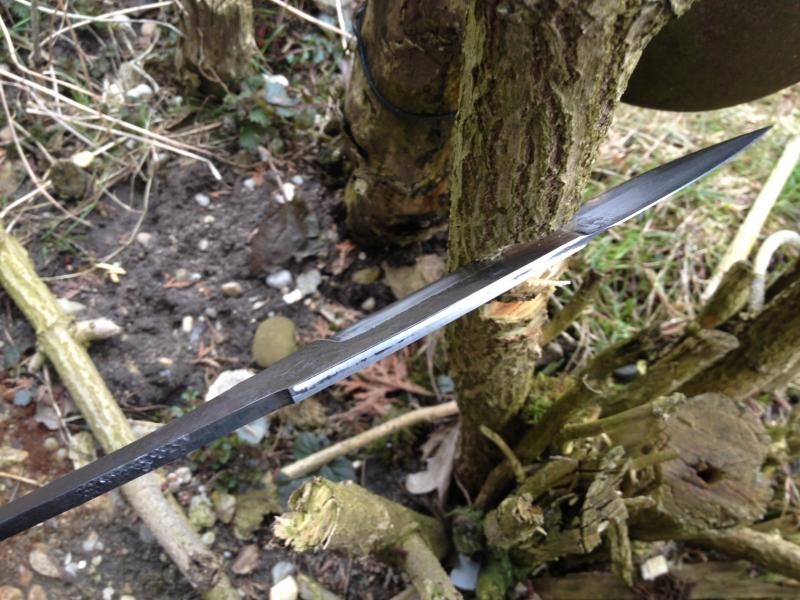

Einige Biege-und Hacktests hat sie schon hinter sich. Keine Ausbrüche und immer noch scharf.
Taugt also für´s Grobe.
Kritik höre ich mir gerne an.

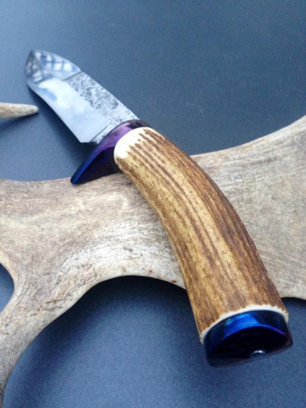

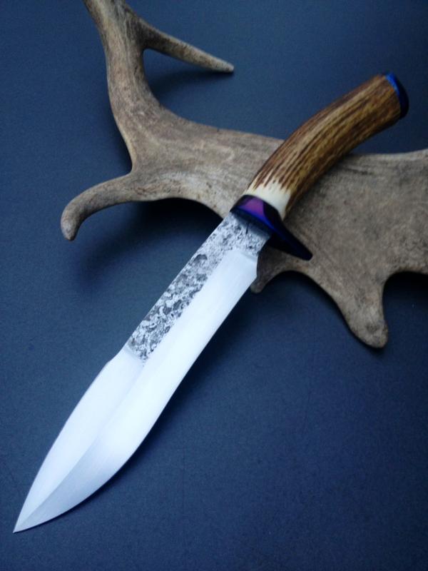

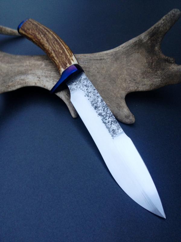

Nun die Monturen in blau. :D
Jetzt könnt Ihr mich hauen, aber mir gefällt es so einfach besser. :irre:
Die Endkappe ist jetzt geschraubt und genietet. wenn der Nietkopf mit der Zeit eine Patina annimmt, fällt es nicht mehr so auf, hoffe ich.
Gruß Sepp
