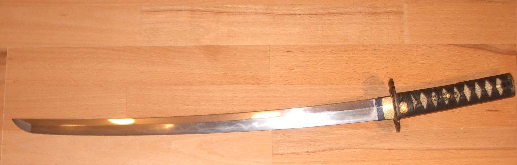

vielleicht kann mir jemand, der sich in der japanischen Schwertschmiedekunst etwas auskennt weiterhelfen. Ich besitze ein Wakizashi über das ich gerne mehr erfahren würde. Hier die Bilder:
Also wenn sich jemand auskennt würde ich gerne wissen aus welcher Epoche das Schwert stammt und aus welcher Schmiede bzw. von welchem Schmied es gefertigt wurde....

Ich hab zwar keinen Tau von Antiquitäten, aber es schaut schon mal nicht wie ein 08/15 Standard Fake aus China aus die wir hier schon so oft gesehen haben. :)
Hast du noch mehr Details zu dem guten Stück?
g
Hannes
PS In Ermangelung von tatsächlichem Wissen rate ich mal einfach ins Blaue hinein: Ende 18. Anfang 19. Jhd.???

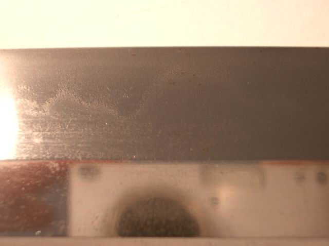

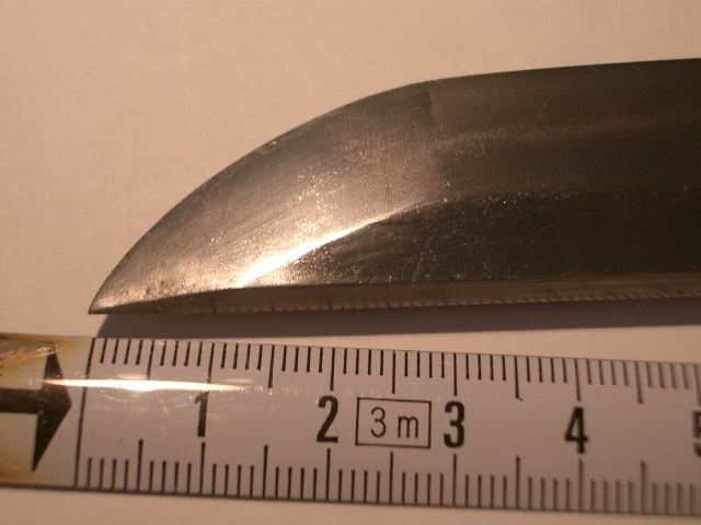

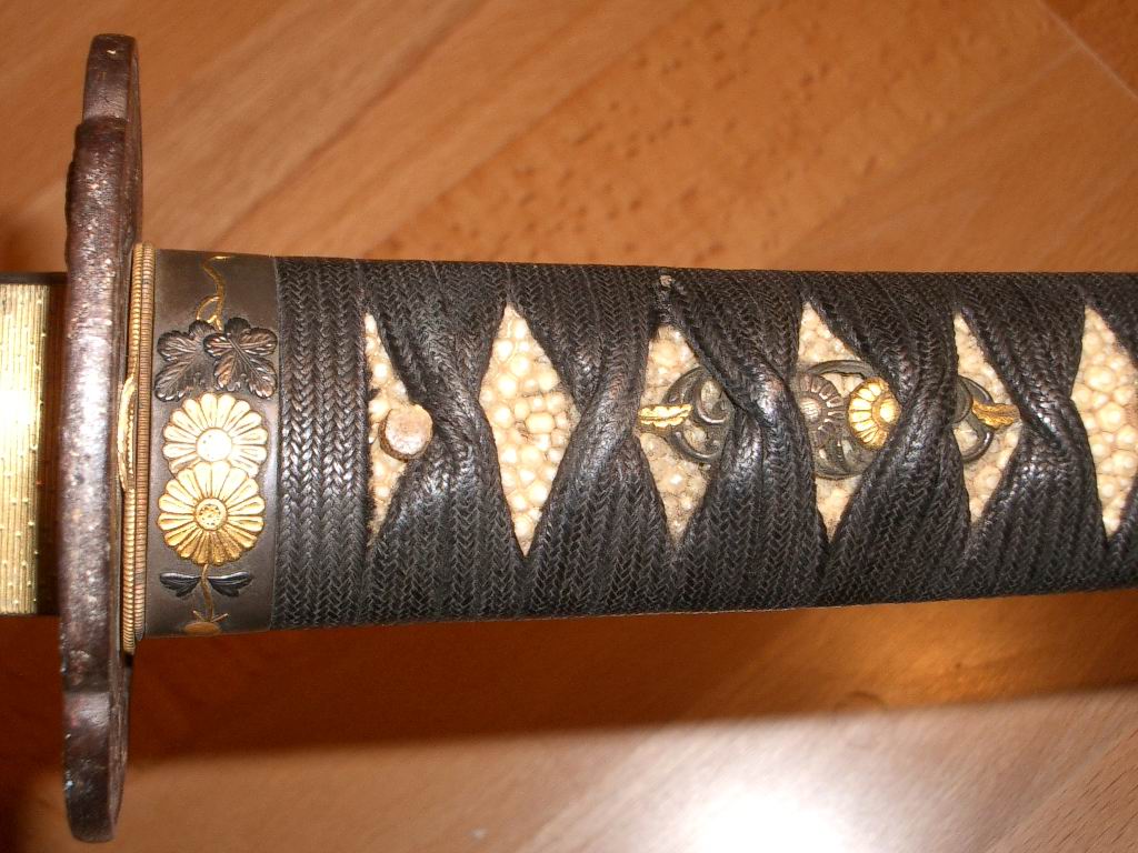

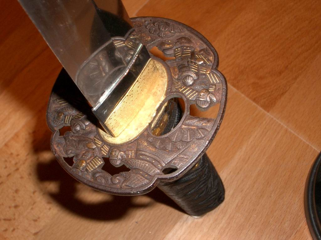

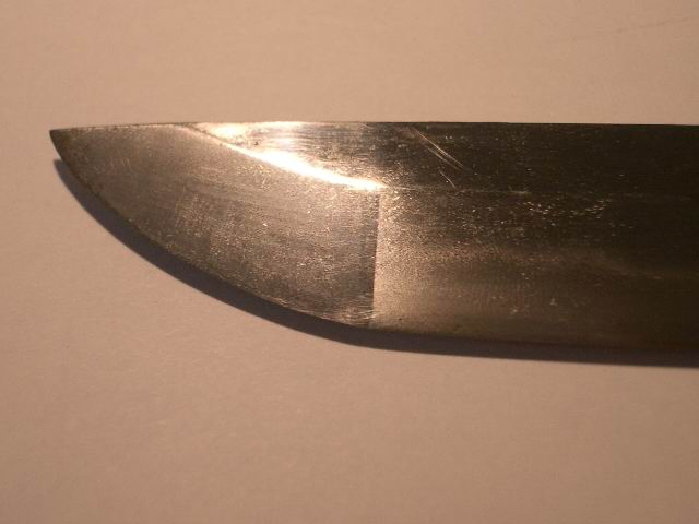

Hier noch ein paar Daten und Bilder:
Klingenlänge: 52,2 cm
Gesammtlänge (ohne Griff): 66,4 cm
Klingendicke hinten: 7 mm
Klingendicke vorne: 4,5 mm
Durchmesser Tsuba: 7,3 cm
Dicke der Tsuba: 4 mm
Hier noch ein paar Detailbilder:

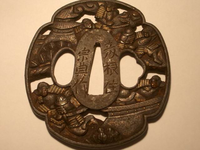

Vielleicht kann man anhand der Signatur auf der Tsuba und dem Nakago seine Herkunft bestimmen. Aufgrund der Ausführung vermute ich das es aus der Shinto oder Edo-Periode stammt also 17'tes bis 18'tes Jahrhundert.
Hi ivtu,

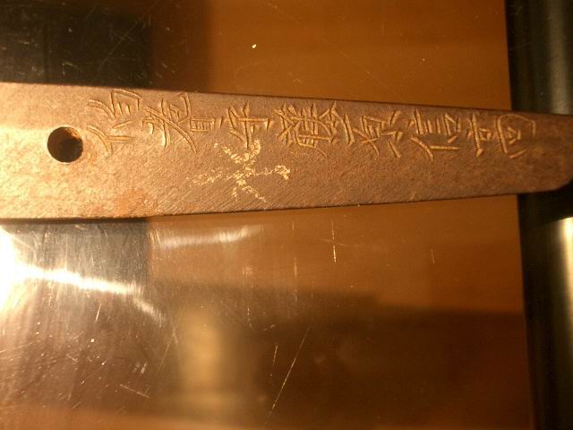

soweit ich das auf dem Bild entziffern konnte, ließt sich die Signatur auf der Angel: " Hoki no kami Fujiwara Nobutaka".
Aus dem Bauch heraus würde ich meinen, daß es sich um den Schmied der 3. oder 4. Generation handelt. Damit würde eine Datierung zwischen 1665 und 1729 möglich sein.
Um mehr zu sagen, müsste ich die Klinge genauer sehen. Aber beim ersten Hingucken halte ich sie für gut.

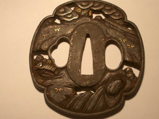

SHINTO-Klingen (ca. 1624 bis ca. 1790) sind immer aus der EDO-Zeit (1624 - 1868). Das TSUBA hilft bei der Zuordnung nicht wirklich weiter - TSUBA waren oft nur für einen gewissen Zeitraum "Begleiter" der Klingen, ebenso wie der Rest der Montierung.
Das montierte TSUBA ist ein eher nicht so hochwertiges Stück - solche Stücke sollten die Technik der HIKONE BORI-TSUBA der SOTEN-Schule kopieren, aber das gelang häufig nicht. Diese TSUBA-Schmiedeschule ist die am häufigsten kopierte in der ganzen langen Geschichte japanischer Schwertkunst - es gibt dazu einen Spruch eines japanischen Experten, der einmal sagte: wenn Du 100 SOTEN-TSUBA vor Dir liegen hast, kann es sehr wohl sein, dass alle (!) gefälscht sind...

Aufgrund der Form der Angel sowie das Vorhandensein von Kesho-yasurime(ich bilde mir ein, diese auf einem der Angelbilder zu sehen)denke ich das dieses Stück definitiv nicht von der 1. Generation gemacht worden ist.
Der "Schreibstil" der Signatur deutet für mich auf die zweite oder dritte Generation hin ebenso die Gestaltung des Hamon.
Die Bilder von der Hada sind leider nicht so gut das man sich sicher sein kann, aber der Stahl bzw. die Hada erscheinen mir recht dicht und fein zu sein. Auch das deutet auf 2/3 Generation hin.
Vergleicht man die Signatur mit einer Abbildung im "Shinto-Taikan" von Fujishiro (Seite 209 links für diejenigen die mir folgen möchten und können) stelle ich hier doch eine recht große Ähnlichkeit mit der hier gezeigten Signatur fest. Schlagrichtung und Stil sind sehr ähnlich.
Von daher glaube ich persönlich das diese Klinge von der 3. Generation
"Hoki no Kami Fujiwara Nobutaka" stammt bzw. gemacht wurde.Das wäre dann zwischen 1665 und 1707.
Auch möchte ich positiv bemerken, daß es so aussieht das es noch keiner gewagt hat an der Klinge herumzuschleifen oder sonst irdendetwas mit der Klinge gemacht wurde...Sehr gut. Ebenso macht die Form der Klinge, soweit auf den Bildern sichtbar, einen gesunden unverfälschten Eindruck.

Kesho-yasurime (ich mußte erst nachlesen was das ist :hmpf: ) sind vorhanden, kommen aber auf den Bildern nicht so recht zur Geltung.

Sag mal wo siehst du auf den Bildern eine Kesho-Yasuri ? Der Blindabsatz mit Kiri ist doch o.K. für diese Gruppe.

Kesho-yasuri meine ich zu sehen im zweiten Beitrag von ivtu, das zweitletzte Bild, es zeigt noch einmal die Angel.
Das Bild ist zwar leider etwas dunkel und auch leicht unscharf aber soetwas kann man ja beheben (Bildbearbeitungsprogramm) Ein bischen aufhellen und schärfen..... dann wird es schon etwas klarer.
Deswegen hatte ich ja auch geschrieben ...ich bilde mir ein......weil ganz so sicher war ich mir dann immer noch nicht.
Wenn man sich den Bereich direkt unter dem Habakimoto genau ansieht
bemerkt man das die Yasurime mit zwei "Winkel",auf gleicher Höhe beginnen. So ähnlich wie es auch bei Kesho-yasurime möglich ist. Nur aufgrund des Lichts sind die anderen Feilstriche die vor den "Winkeln" rechtwinkelig zur Angel verlaufen sollten hier nicht gut zu sehen.
ivtu hatte sich ja schlau gemacht was Kesho-yasurime sind und hatte das ja dann auch in seinem letzten Beitrag bestätigt.
Aber auch wenn keine Kesho-yasurime da wären, da gebe ich Dir recht, wäre das auch durchaus o.k.
Kesho oder Nicht-Kesho
Danke Dieter das du mich auf diesen Detailpunkt hingewiesen hast. Also es sieht nach der Literatur wie folgt aus : Die ersten drei Generationen haben das suridashi ( so heißt die gerade Feilung, kiri, oberhalb des eigentlichen Sujikai Yasuri ), ich habe es "Blindfeilung" genannt, so schwach ausgeführt das der Eindruck einer "reinen" sujikai ensteht. die ganzen kodais ( späteren Generationen ) haben diesen suridashi kräftiger gemacht so daß in der Tat ein kesho yasuri entsteht. Warum trotzdem auch bei den Kodai von einer Sujikai-yasuri gesprochen wird und nicht von einer kesho versteh ich auch nicht.
Dieser Effekt ist aber nicht ungewöhnlich ; Schlägt man in der noralen Literatur nach wird man z.B. bei Echizen-Seki-Klingen immer sujikai, katte-sagari oder kiri-Yasuri finden. Dummerweise habe ich mehrere Klingen hochrangiger Schmiede dieser Gruppe mit Kesho geshen. Vielleicht haben sie´s beim suridashi übertrieben :p )
