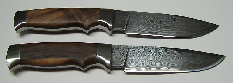

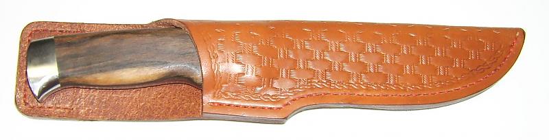

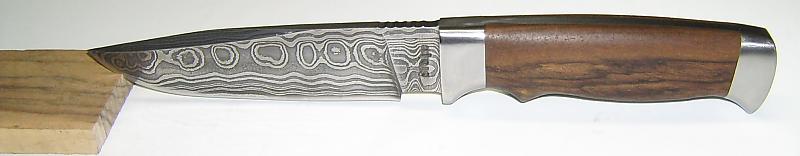

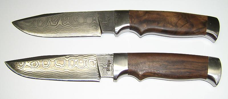

Die ersten beiden Messer im Neuen Jahr.
125-lagiger Damast aus 1.2842 und 1.2767
Ges.-Länge: 235mm; Klinge: 120mm X 30mm X4mm; Gewicht 250g

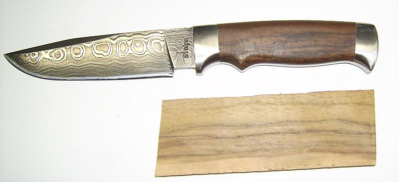

Sie sind wirklich beide gleich groß und schwer. Die Perspective auf den Fotos täuscht ein wenig.
Griffbacken aus 1.4301 und Die Griffplatten sind aus Walnuss.
Hat mir mein Nachbar gegeben als er seinen großen alten Baum etwas gekürzt hat. Auf dem letzten Bild, das Brettchen ist noch ungeöltets Holz. Der schöne Braunton kommt erst vom Leinöl.
Ich hoffe sie gefallen Euch.

Hallo Egbert
Es muß nicht unbedingt Tropenholz sein.:super:
Hast du das Holz mit Leinöl bestrichen oder darin gesiedet?
Die Walnuß sieht fantastisch aus und passt ausgesprochen gut
zum Damast deiner Messer.
Ganz wunderbare Messer die du hier zeigst.

Schöne Messer !
Toller Damast !
Und mit heimischen Holz :super:
Und ich bin froh, dass ich ein paar Blöcke eines unfreiwillig gefallenen Walnussbaums bekommen habe - deine Bilder geben einen Vorgeschmack.

Na schön dass sie Euch gefallen. Danke für´s Lob.

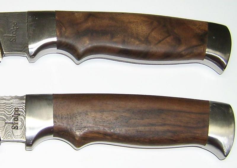

Das Holz habe ich erst vor 8 Wochen bekommen.Da war es noch ganz frisch! Ich habe es dann zu 10mm starken Brettchen gesägt und im Schnellverfahren auf der Heizung getrocknet bis es wirklich kein Gewicht mehr verloren hat. (Rohdicht ca. 0,7)
Nach dem ich den Griff fertig geschliffen hatte habe ich den ganzen Griff über Nacht in warmes Leinöl gesteckt. Wenn das Leinöl mit dem Holz richtig verharzt ist wird es sich schön polieren lassen.
Hier noch mal eine Großaufnahme. Das untere Messer ist übrigens schon vergeben.
