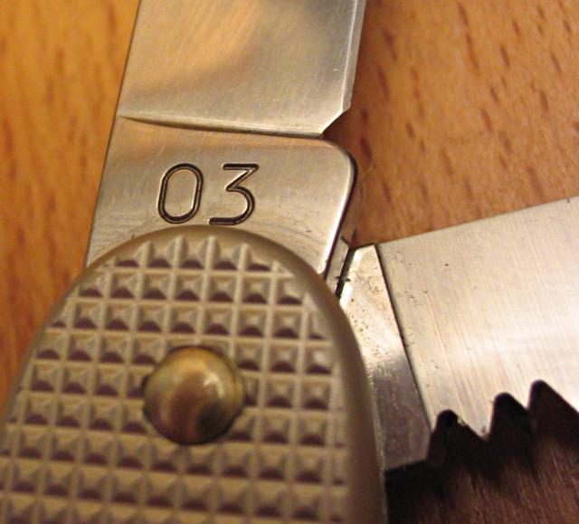

Im Anhang zu bewundern ein Farmer mit Jahreszahl. :hehe:

Das bei Manufactum dürfte ein Pioneer sein. Identisch zum Soldier aber mit kleiner handflächenmarternder Öse.
Tja, man lernt nie aus. Vielleicht werden/wurden in das Modell Farmer markierte Klingen für das Soldatenmesser eingebaut. Weil gerade welche da waren? Generell ist es wahrscheinlich schwierig, bei einer Firma, die -zig Millionen Messer jährlich herstellt, allgemein verbindliche Regeln (immer, nie) aufzustellen. Wir haben es also offensichtlich mit einer Regel mit Ausnahmen zu tun. Im Prinzip würde ich aber bei der Aussage bleiben, dass militärische Messer mit und zivile Messer ohne Jahreskennzeichnung hergestellt werden. Das sieht man ja auch beim Mod. Pioneer. Jetzt warte ich auf die Präsentation eines militärischen Messers ohne Jahreszahl....

Kein Problem :hehe: habe nur gerade keinen Photoapparat hier. Ist zwar keine Messer der schweizer Armee, aber immerhin. Soldatenmesser der niederländischen königlichen Landwehr ist im Gravurschild der linken Griffschale mit "KL 83" (von 1983) gestempelt und hat keine Jahreszahl auf der Klinge. Ob das generell so ist, keine Ahnung.
Ja, das nehme ich auch an, warum auch nicht.
