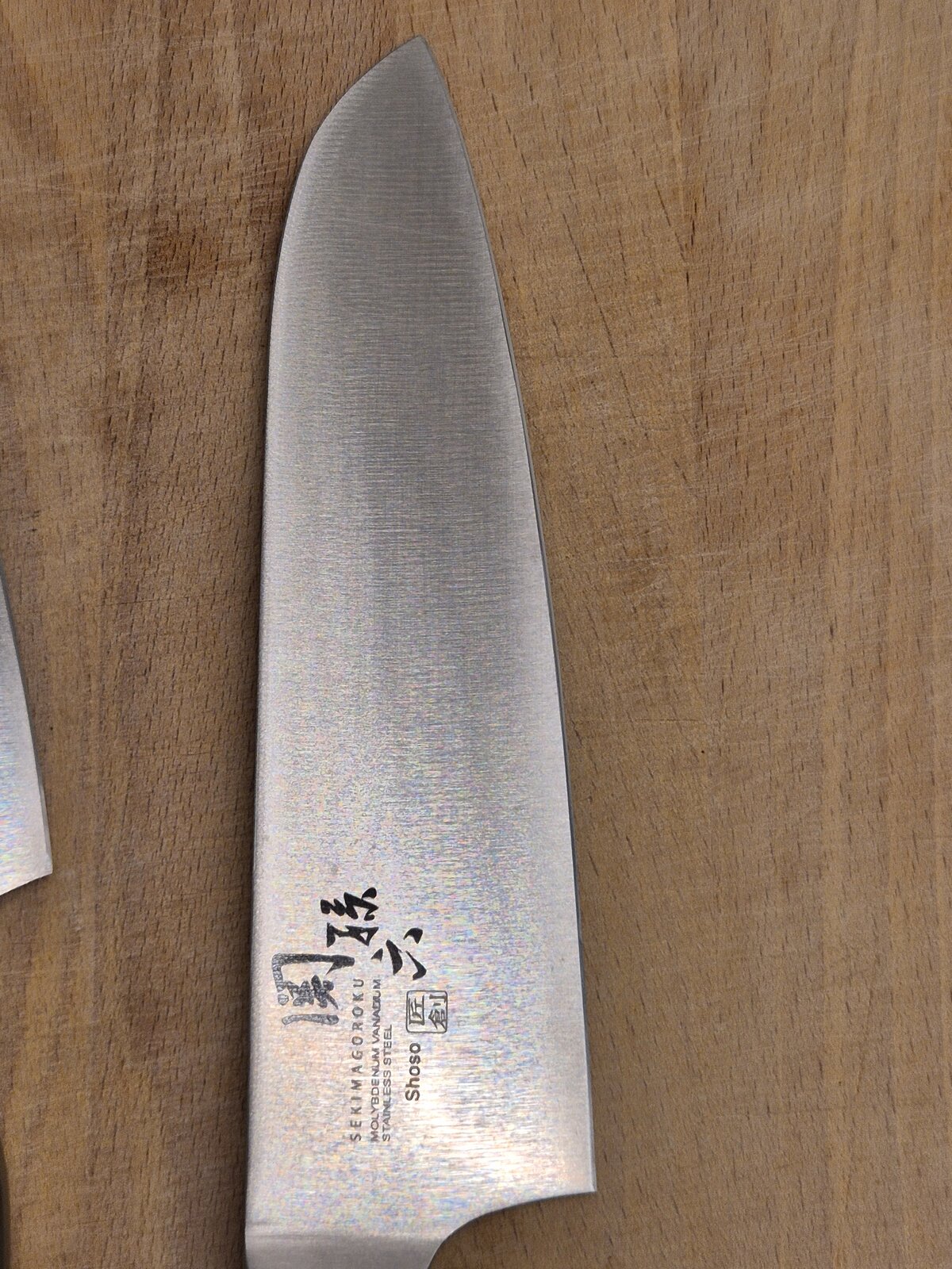

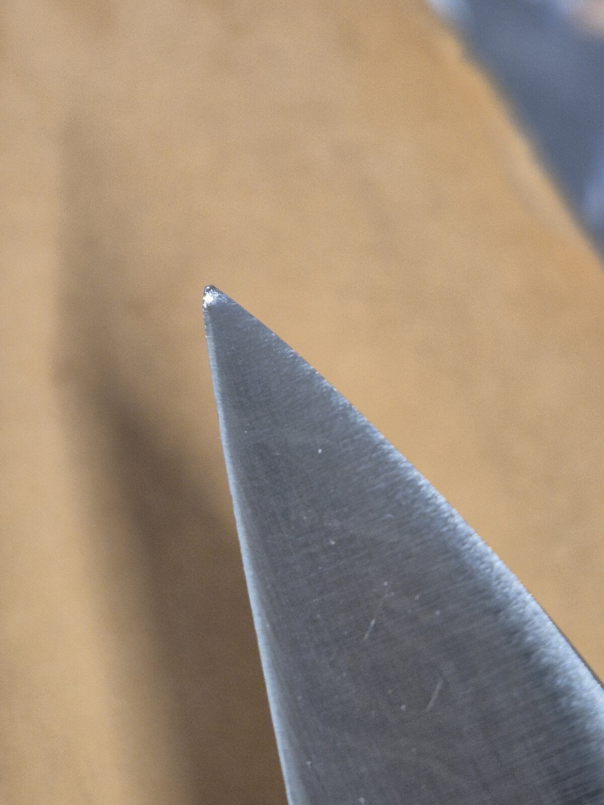

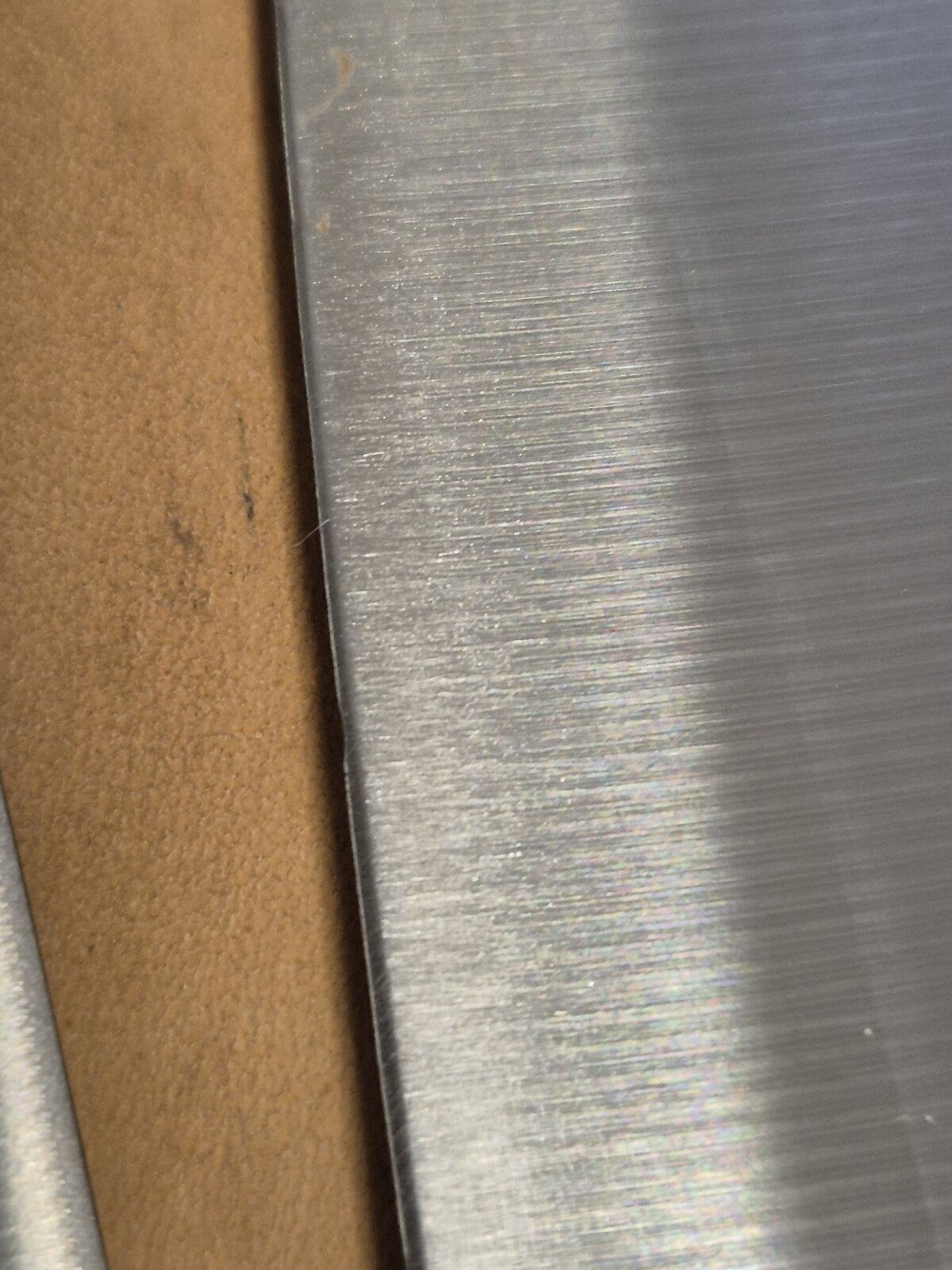

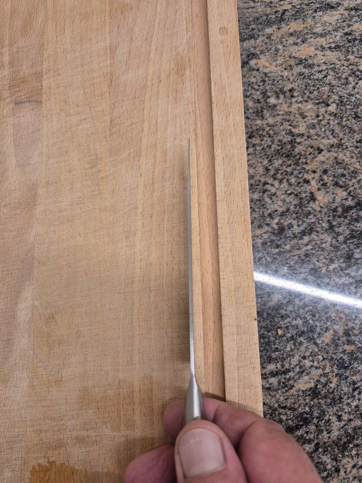

Am Montag, 10. Nov., war ich auf der Geburtstagsfeier meiner kleinen Schwester. Auch anwesend war ihre beste Freundin. Als diese hörte, dass ich Messer schärfe, schickte sie ihren Mann nach Hause um die Messer zu holen, die geschärft werden müssen. So sahen die Messer aus:
Die Spitze hatte einen sauberen 90° Grad Winkel.
Diese Spitze wurde mit ganzer Kraft durch einen Kürbis getrieben und traf mit hoher Wucht auf dem Schneidbrett auf. Resultat ist ein 45° Grad Winkel auf den ersten 1,5 cm.
Man sieht es auf diesem Foto nicht so gut, aber die Dame hat das Messer mit einem Schärfstab "geschärft". Sie hat so fest gedrückt, dass die Schneide an manchen Stellen einen Grat gebildet hat. Zudem hatte es noch grössere Ausbrüche. Schade, dass ich das mit dem Foto nicht besser hinbekommen habe. Die Klinge war wirklich in einem erbärmlichen Zustand.

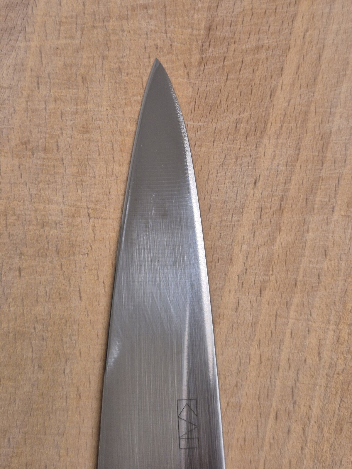

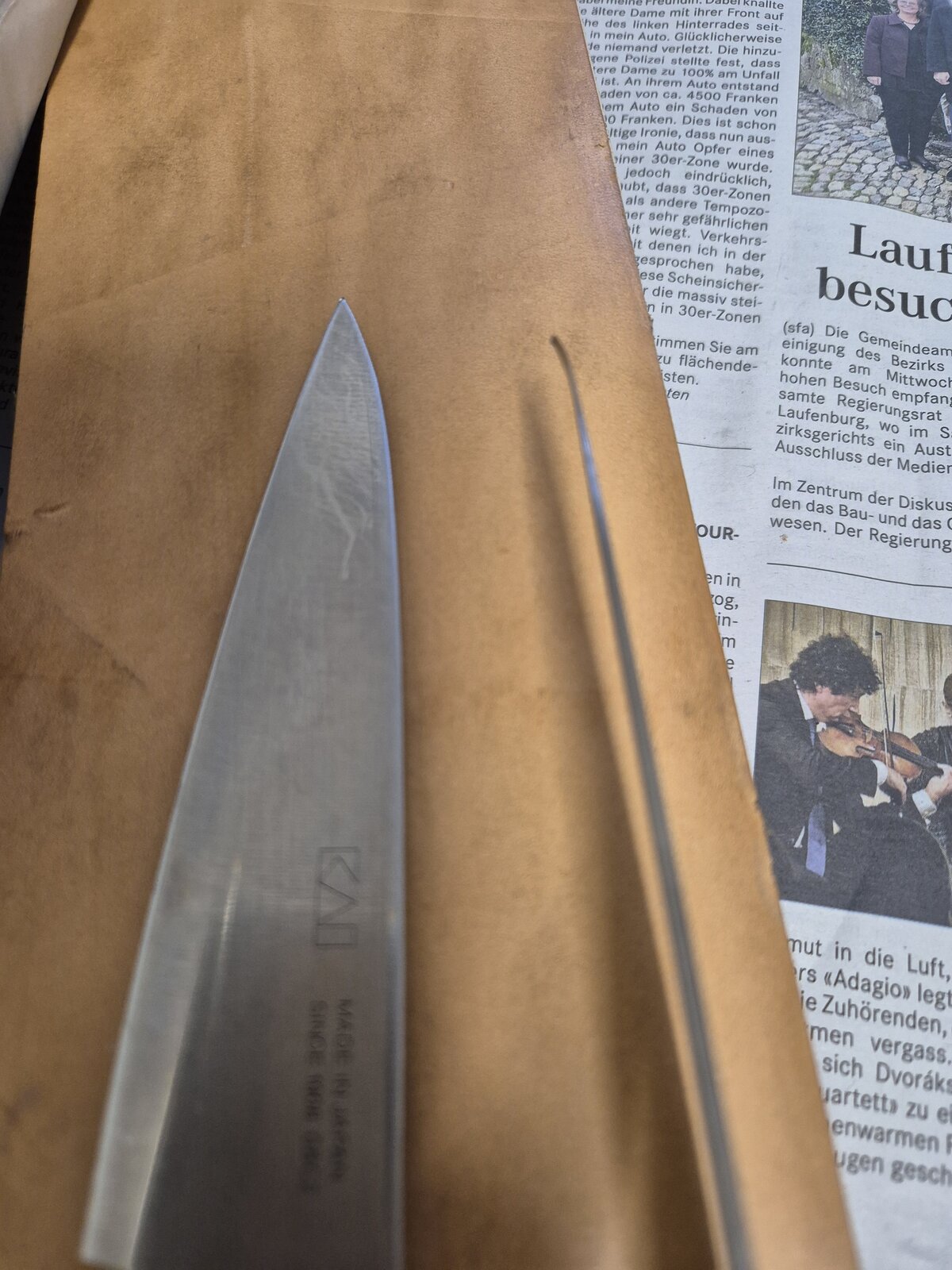

Ein paar Stunden später: neue Spitze und neuer Grundschliff.
Zweites Messer: Klinge wieder gerade und neue Spitze. Neuer Grundschliff.
Santoku, das dritte Messer: Neuer Grundschliff mit 20° Grad pro Seite. Genau das richtige für Grobmotoriker.;)

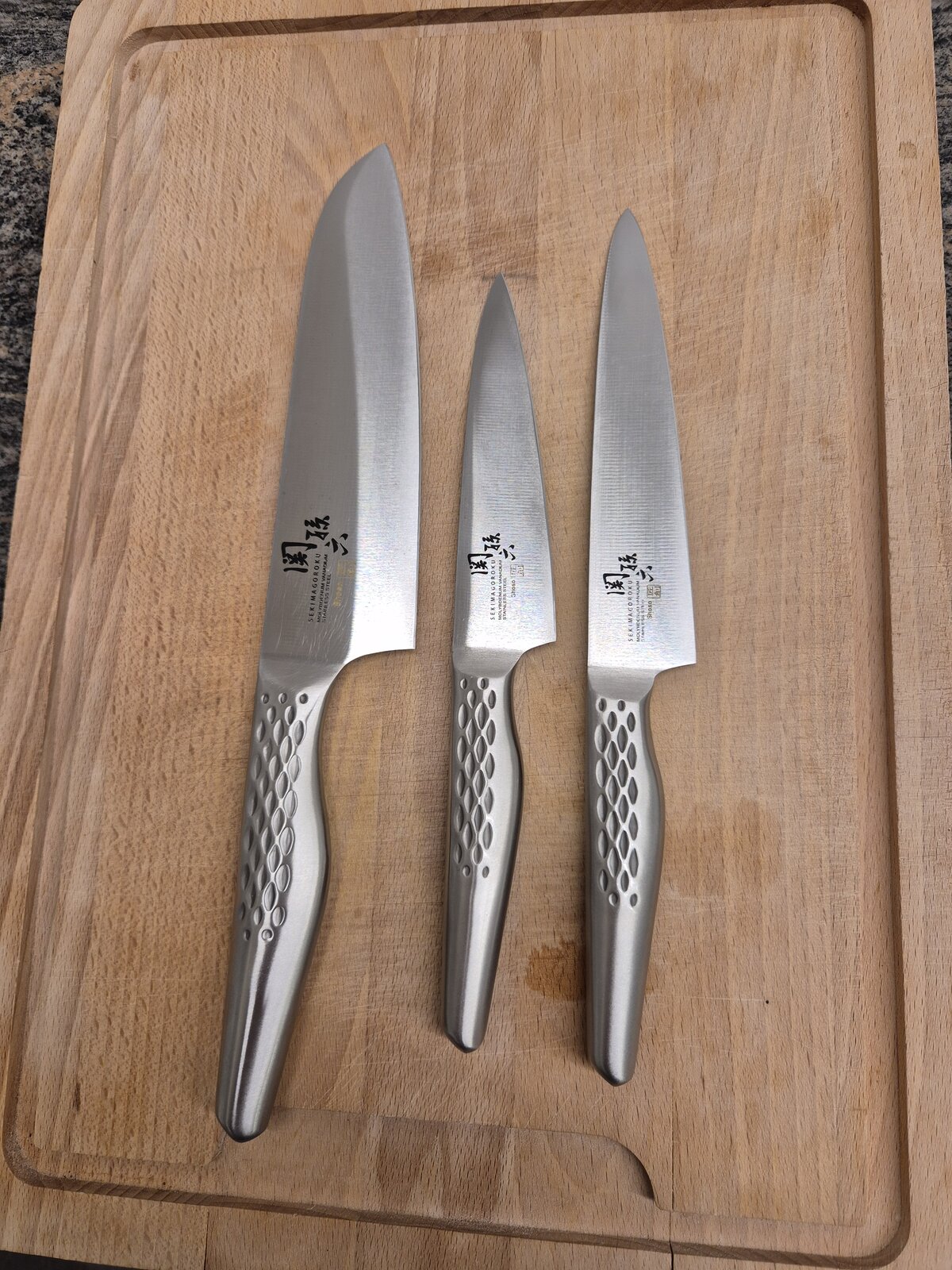

Alle Messer
Nun, diese Messer sind ja nichts Besonderes, aber ein kleines bisschen sorgfälltiger dürften sie schon behandelt werden. Aber es ist die beste Freundin von meiner Schwester, daher werde ich sehr behutsam vorgehen müssen.

Es interessiert mich, wie Du vorgegangen bist. Welche Steine hast Du verwendet?
Die Spitzen habe ich mit der Tormek 8 neu geformt.
Beim Santoku einen neuen Grundschliff von 20° Grad mit Shapton Glass Stone 500 Grit, anschliessend nochmals durchgeschliffen mit 1 K Shapton Glass Stone und das Finish mit 3 K Shapton Glass Stone.
Das kleine Messer mit der Tormek 8 auf einen Winkel von 17° Grad geschliffen, anschliessend nochmals durchgeschliffen mit 1 K Shapton Glass Stone, dann 3 K und das Finish mit 6 K Shapton Glass Stone.
Das Kochmesser hat auch einen neuen Grundschliff von 20° Grad mit Shapton Glass Stone 500 Grit, anschliessend nochmals durchgeschliffen mit 1 K Shapton Glass Stone und das Finish mit 3 K.
Alle Messer dort wo nötig mit Nassschleifpapier 1500 Grit die übelsten Kratzer rausgeschliffen. Alle Messer noch kurz übers Leder gezogen.
Gruss Ulli
