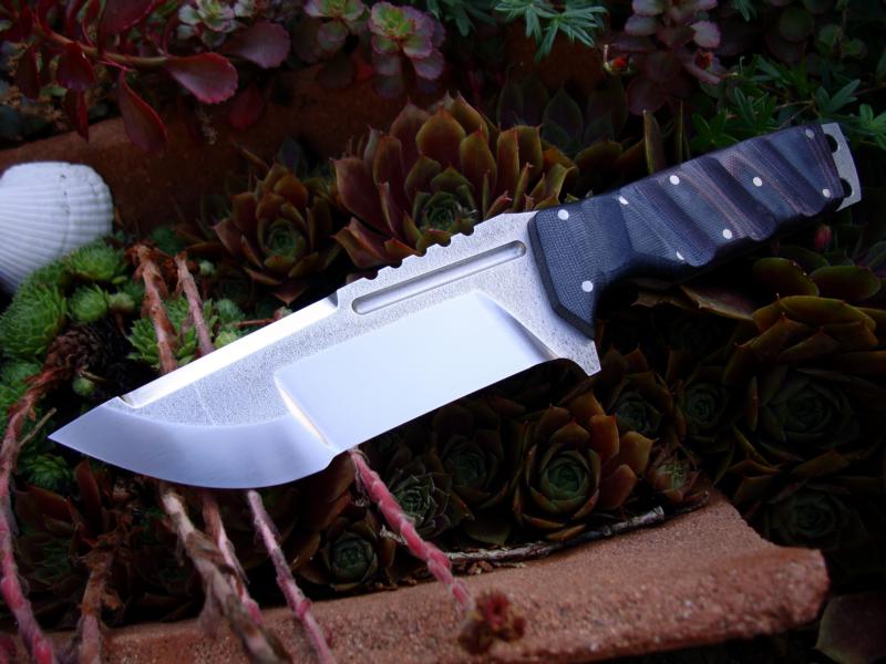

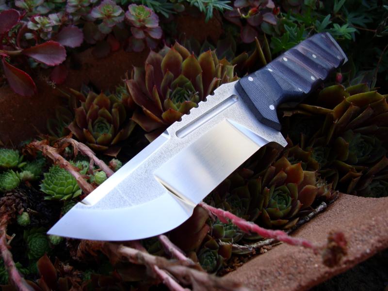

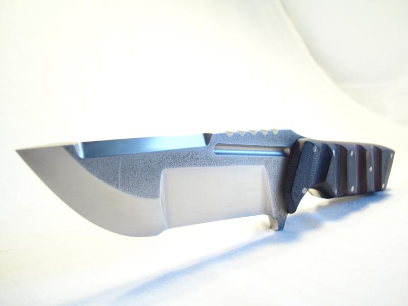

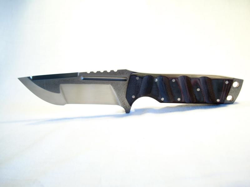

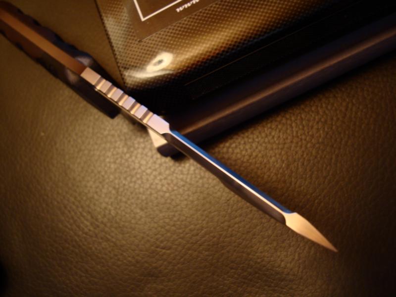

.....hat Spass gemacht es zu fertigen......:) mal was anderes.....
Gesamtlänge: 260mm
Klinge: 130mm
Stärke 5.5mm
Stahl: SB1
Griff: G10
Pins Titan

Wow Steffen
Das sieht ja Hammermässig aus. Hast du die verschiedenen Schliffe gefrässt oder an der Schleifmaschine gemacht?
Gruess René
ist echt nice! hat zwar eher was von einem brecheisen aber vermutlich kann man damit trotzdem gut schneiden. und anscheinend ists auch wieder sauber verarbeitet :super:
So langsam machst du Sibert echt Konkurrenz. :)
Sehr schön gemacht, besonders daß die Flanken komplett walzrauh sind, paßt perfekt zum Messer.
Die Fehlschärfe am Rücken ist gefräst, oder?
Geiles Teil:super:
Erinnert mich auch sehr an den Kollegen Siebert.
Würde ich doch glatt haben wollen.

Ja, allerdings ein schönes Messer"chen"
aber trozdem ein ziemlicher Klopper, das liegt mit sicherheit gut in der Hand.
Da kann ich mich meinen Vorrednern nur anschließen. Wieder mal ein
sehr geniales Messer!:super:
Mann must du einen großen Spieltrieb haben. Ist zwar von der Art nicht mein Fall aber es ist ja auch deins. Super Verarbeitung, gefällt mir!
gruss brady
Also. Holla, die Waldfee. :staun:
Ich schau ja schon täglich mal die "Neuerscheinungen" an, hier und da ist bestimmt mal was hübsches dabei, manchmal sogar was richtig Gutes, aber das hier...meine Herren.
Da, wo ich herkomme, bezeichnet man sowas als "geile Drecksau" - entschuldige meine Wortwahl - aber dieses kleine Teil ist ja sowas von genau meine Kragenweite...
Dieses präzis-archaische Outfit, die schroffen, aber hochdynamischen Konturen...das hat schon was post-apokalyptisches :glgl:
Respekt! :super:
Und?
Wie ist die Handhabung von so einer Amphibie?
Wie schneidet es?
Sieht geil aus. :super:
Gruß William
Freut mich das es einigen gefällt...:)
jaja, die hintere flachere Schräge ist gefräst genauso wie die am Klingenrücken. Die vordere runde Schräge zur Spitze hin wurde am Bandschleifer geschliffen.
