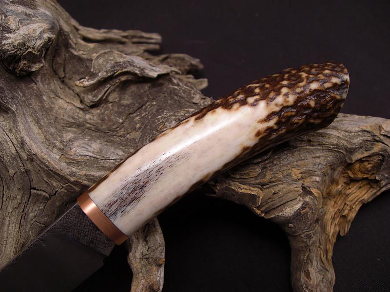

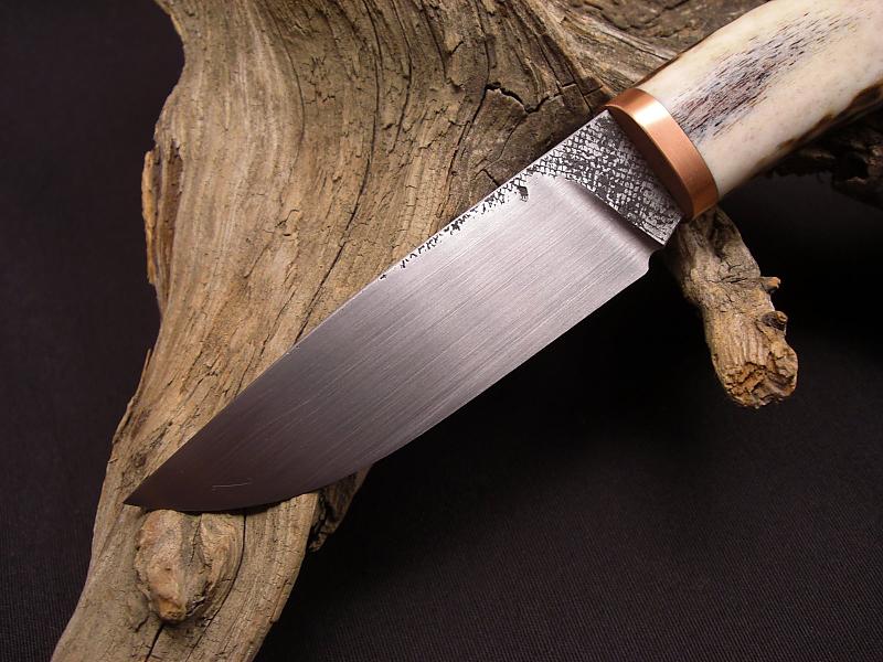

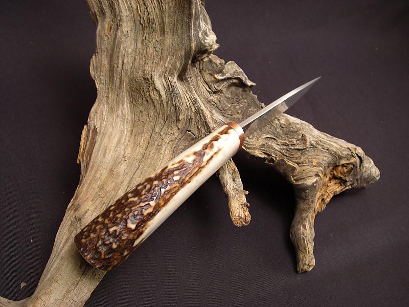

So, jetzt zeig ich mal wieder etwas anderes.
Es hatte mich einfach gerade so angemacht, mal wieder soetwas zu machen :irre:
> GL: 212mm, KL: 97mm
> Pferd Feile, 3,5mm
> Kupfer Parierstück
> Hirschhorn aus heimischem Gebiet, tiefenimprägniert
Es ist immer wieder schön und beruhigend, wenn 4hStunden nach dem Ölbad immer noch zusehen kann, wie Öl aus dem Inneren kommt :D

Ja moi suuuper isses.
Mit am Kupferabschluss am Griff täts mir aber noamohl so taugen.

Schöne, gelungene Form!
Ich finde den sichtbaren Markbereich am Griffabschluß konsequent und i.O., da im vorderen Griffbereich ebenfalls bis in den porösen Bereich abgetragen wurde. Durch die Tiefenimpregnierung mittels Öl sollte auch die Angel gegen Korrosion geschützt sein!

Schönes Hirscherl.
Mir gefällt , daß du noch etwas Feilenhieb übriggelassen hast.
Auch der Klingenschliff ist toll und sieht sehr schneidfreudig aus.
Beruhigend zu sehen, daß bei anderen auch oft das Hornmark nach dem Schleifen zu Tage kommt.
Es ist aber auch ziemlich schwierig das zu vermeiden, wenn man saubere Formen und Übergänge schleifen will.
Mit welchem Öl hast du imprägniert? Warm oder kalt?
