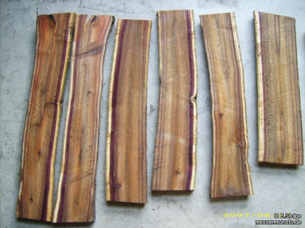

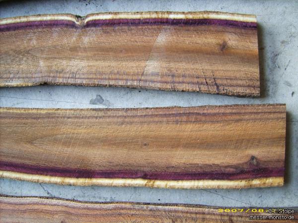

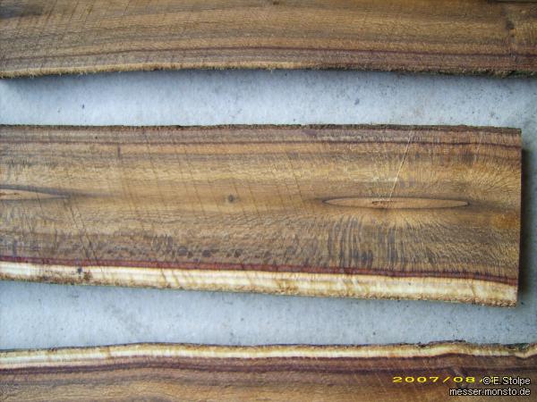

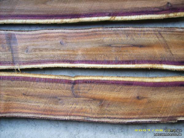

Hallo liebe Forumiten,
heute wollen wir mal sehen ob Ihr dieses Holz kennt.:D
viel Spaß beim Raten.
Egbert

Bis jetzt alles falsch. Aber ich kann Euch verraten es war kein Baum und es wuchs in meinem Garten.
Hallo.
Das ist Rüster Ulme.
Ich lese gerade kein Baum...
Also ich habe gerade erst gestern Rüster aufgeschnitten und sie sah genau so aus wie dieses Holz nur ist Rüster sehr wohl ein Baum.... jetzt bin ich verwirrt und harre deiner Enthüllung :)
mfg
Ich hätte mir deinen Garten beim letzten besuch anschauen sollen, da würde ich jetzt nicht im dunkeln tappen.
Lass uns nicht dumm sterben !!!!
Bei nächsten mal bringe ich eine Kettensäge mit und helfe dir bei der
Holzernte . :haemisch:
Holzi
Sieht für mich auch nach Goldregen aus. :ahaa:
Hat einer von Euch das schon mal verarbeitet? Soll ja giftig sein.... :(
Ich tippe auf Flieder.
Die violette Färbung einseitig, zum Licht hin unter einer relativ glatten Rinde. Die Wuchsform der Abschnitte.
Laut Wiki:"Der Begriff Strauch bezeichnet eine Wuchsform von Pflanzen."
Komm schon, spann uns nicht zu lang auf die Folter. Du weißt, wieviele Forumiten noch einen Flieder in geeigneter Größe im Garten haben;).
Grüße Lothar
Immer noch alles falsch.:D Da würdet Ihr nie drauf kommen!
Aber ich will Euch nicht länger zappeln lassen.
Vor ca. 12 Jahren habe ich einen kleinen wilden Ginster geplanzt. Jetzt ist er auseinandergebrochen, Altersschwäche! Er war bald 3m hoch.
Das Holz habe ich nur zum Spaß aufgeschnitten und war dabei genauso überascht wie Ihr. Es ist sehr hart. Jetzt werde ich es trocknen lassen und dabei beobachten ob es die Farbe verändert.
Vielleicht eignet es sich als Griffmaterial. Mir ist nicht bekannt ob das schon mal jemand verwendet hat. Den Wurzelstoch dieses Ginsterstrauches (das war ja nur ein Ast und der Rest lebt noch) werde ich erst im Winter ausgraben und aufschneiden.
