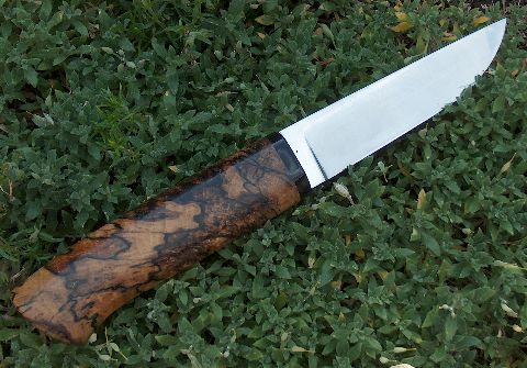

Hier ein Bild von einem selbstgesammelten Griff. Das Holz wurde stabilisiert.
