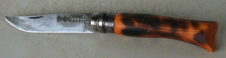

Drahte kappen, Holz spalten und trennen (mit Stein draufhauen), Blech schneiden (Dosen Riemen), Draht armiertes Gummi schneiden, Schließer vom Schloss weghebeln usw ...
Hat mein "Drecksmesser" auch schon alles hinter sich und es ist dabei nicht drauf gegangen.
ist ein taktikal O P I N E L ....
So jetzt bin ich euer Held. :irre:

Was mich aber besonders interessiert hätte wäre, wie es den Dingern danach ging. Wie gings dem Opinel nach der Dose? Welche Schäden hatte es?
Was war mit der Schneide des SnG nach dem Flexschlauch?
Es war nicht mehr rasier scharf und die Patina war zerkratzt. *Hab eine Woche getrauert, dann war sie wieder da. :D
Beim Popeln im Schloss ist mal eine Kleinigkeit (schon vorher) von der Spitze weg gebröselt sowie verbogen, so das es auf die Spitze keinen nennenswerten Einfluss hatte. Keine Ahnung ob eine nagel neue etwas angeditcht gewesen wäre ist mir ehrlich gesagt auch egal. ;)
Die Spitze hab ich mit nem Hammer wieder gerade gedengelt, naja was man halt so gerade nennt ...

EDIT: Bild angehängt da erste PMs eingehen welche die sagenhaften Eigenschaften dieses ultimativen Folders bezweifeln ....
