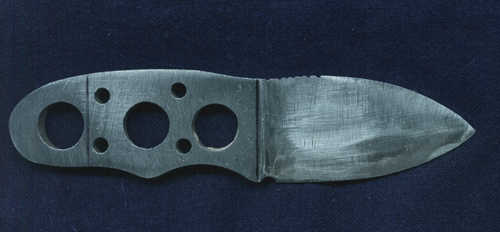

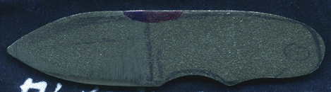

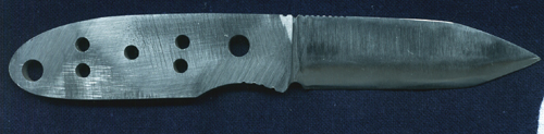

hab vorgestern etwas Zeit am Banschleifer verbracht bin mit meinem ersten richtigen Neckknife gut voran gekommen wird wohl doch kein Tanto ;-). Ist jetzt ca. 15,5 cm lang, Klinge ca. 7cm, Klingendicke ca. 3mm
Mit dem Rest Stahl (ca. 12cm) musste ich ja auch noch was anfangen das ist dabei raus gekommen.
Klingenlänge ca. 5 cm
Ich bin am überlegen ob ich an dem kleinen im oberen Bereich auch nen kleinen Bogen rausfeile was meint ihr dazu?

Hallo rudy
also zuerst mit der Stahlsäge die grobe Form rausgeschnitten und dann mit dem Bandschleifer in die endgültige Form gebracht.
Bei dem oberen mit dem Bandschleifer die Klinge rausgearbeitet.
7
wie hast du beim oberen messer die klinge am bandschleifer
geschliffen ? ist auf dem sann leider nicht so gut zusehen

Hi Kanji,
Die Form des Kleinstmessers gefällt mir sehr gut, allerdings würde ich die Einbuchtung oben weglassen (sie schränkt Variationen der Griffposition wahrscheinlich stark ein) und stattdessen Rillen in den Messerrücken feilen, die dem Daumen Halt geben.
Munter bleiben,
Tobse !

Hallo Tobse
das mit den Rillen hab ich mir auch schon überlegt,
weis nur nicht ob dafür mein heandwerkliches Geschick reicht.

Also mir gefällt der Bogen
mit seinem schräg darunter angeordnetem Gegenstück scheint er IMO optisch das Messerchen etwas zu strecken.
Ich würde den Bogen aber Richtung Griffende flacher auslaufen lassen.

Hi Kanji,
Bei meinem zweiten Messer habe ich mit einem Diamantschleifstift von EzeLap (gekauft bei Globetrotter)Rillen etwa 3mm tief in den Klingenrücken gefeilt. Sie hat ein halbrundes Profil mit Rille und schneidet durch die Diamantbeschichtung auch in RWL-34 ausgezeichnet. Die fertigen Rillen habe ich mit dem Fächerschleifer kurz bearbeitet.

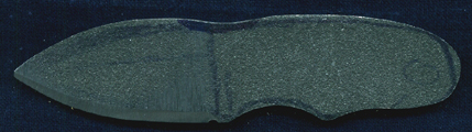

Hallo
die Griffmulde am Klingenrücke ist jetzt drin und ich finde das Ding liegt richtig gut in der Hand.

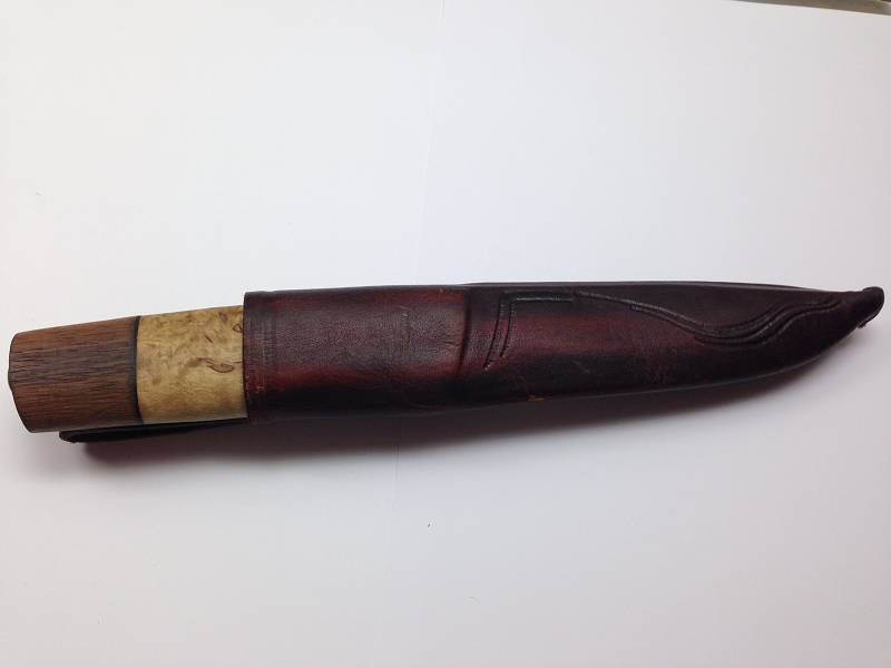

Druide
9
Kanji sind schriftzeichen aus japan, oder?
Also, aus dem kleinen wird was.
Das große umschmieden.
Alle denken's, keiner sagt es.
Viel erfolg.

1. stimmt
2. wieso umschmieden? wird mir auch schwer fallen bin absoluter Messer-Amateur
micknives
535
umschieden ist vielleicht bei dem stahl falsch ausgedrückt
vielleicht meint er, inder kontur überarbeiten

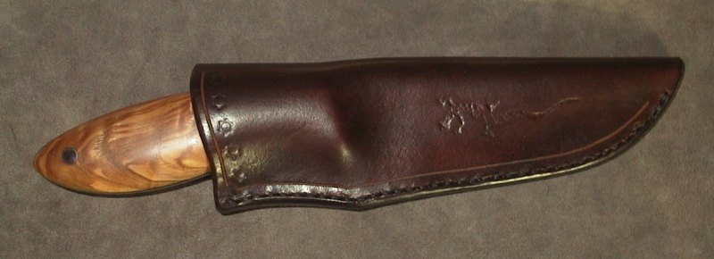

micknives

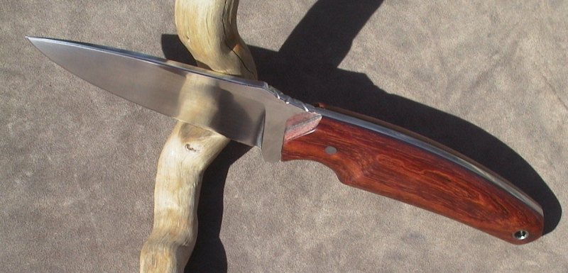

neue Bilder, hat leider etwas gedauert aber gestern abend hatte ich endlich mal wieder etwas zeit

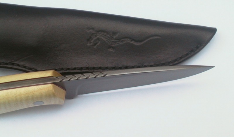

Armin II
2.036
Ich weiss ja nicht ob das nur so aussieht, aber ich hab den Eindruck, dass der Übergang zwischen Fehlschärfe und dem geschliffenen Bereich der Klinge ziemlich scharfkantig ausgeführt ist. Das wäre dann evtl. überhaupt nicht gut:
1. kann das u.U. schon beim Härten Probleme machen, jenachdem was für einen Stahl Du verwendest.
2. Schwächt das natürlich auch die Belastbarkeit der klinge-> Sollbruchstelle.
Idealerweise sollte man den Übergang leicht gerundet ausführen, auch wenn manche Leute dann wieder einwenden, dass dann die Schneide nicht bis zum Ricasso geschärft werden kann (schenkt man halt 10 mm Schneide her.)
Ausserdem sieht es m.M.n. nicht gut aus, wenn die Klinge bis über den Klingenrücken hinaus geschliffen ist, d.h. wenn die Stärke des Klingenrückens im geschliffenen Bereich schwächer ist als am ungeschliffenen Bereich. Ausserdem siehe obigen Punkt 2
Dein erstes Tanto fand ich da wesentlich gelungener, aber wenn Du noch weiter 10-20 Klingen geschliffen hast wird das so nach und nach schon...:steirer:
