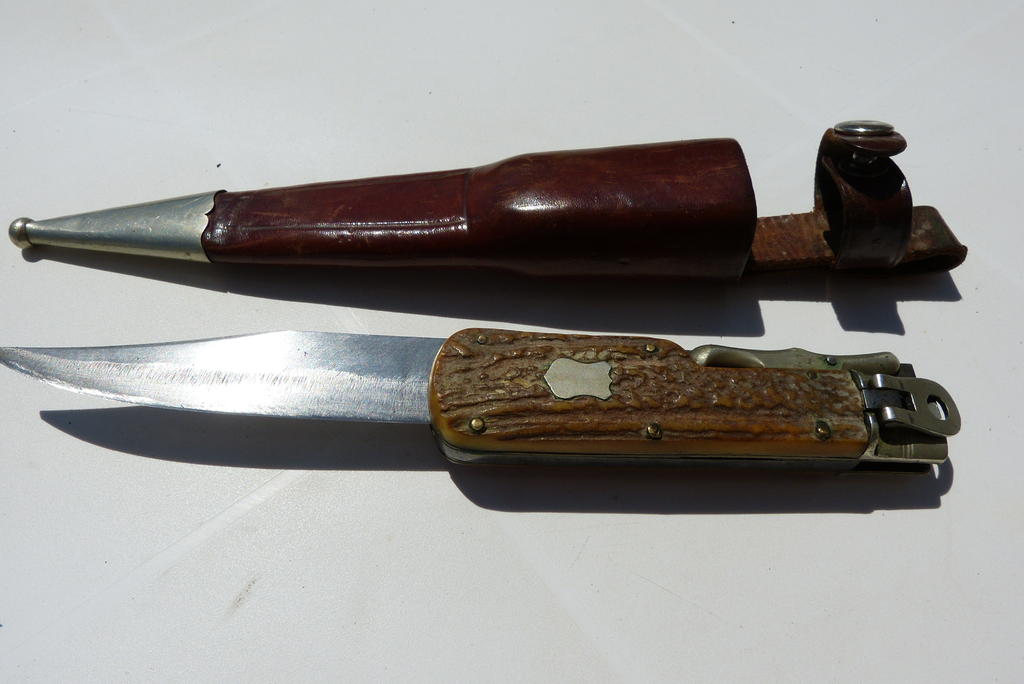

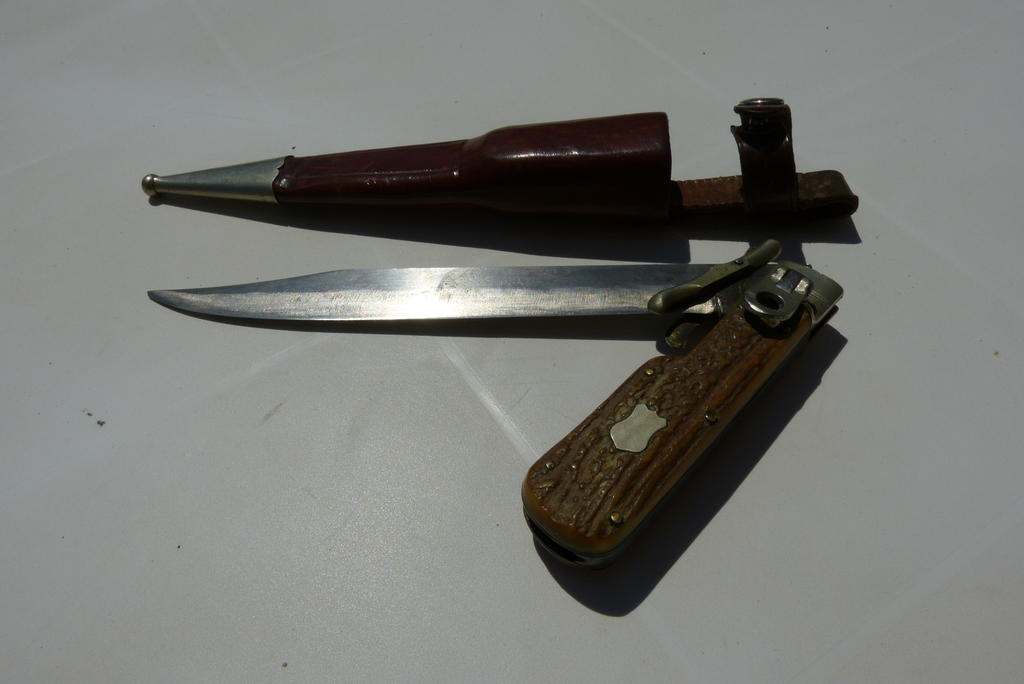

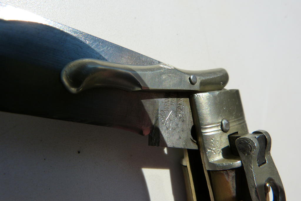

Ein Bekannter hat mir dieses alte Messer zwecks "Schärfung" aufgedrängt.:hmpf:
Leider ist die Klinge/Klingenspiegel durch langjähriges unsachgemäßes Schärfen total "verhunzt".
Welche Funktion hat/hatte so ein Messer? Wie alt könnte es sein. :confused:
Ich habe diese Art von Messer noch nie zu Gesicht bekommen.
Kann mich da vielleicht jemand schau machen?
Gruß, Bodo
Typ nennt sich wohl Verlängerungsmesser.
Damit findest du schon ein bißchen mehr Infos.
Mehr kann ich nicht beitragen.
Solche Messer haben ihre Funktion im jagdlichen Bereich. Für die Versorgung von kleinerem Wild bzw. für feinere Arbeiten bleibt es zugeklappt und funktioniert wie ein kleines feststehendes Messer. Da reicht die kurze Klinge aus. Zur evtl. Verwendung als Abfangmesser wird es ausgeklappt. Letzeres passiert aber heute eher selten.
All zu hygienisch ist das auchnicht gerade, weil innen viel gereinigt werden muß bzw. wenn man das nicht sorgfältig tut, wird's unhygienisch. Ich habe schon schrecklich verschmodderte Exemplare aus Jägerhand gesehen.
