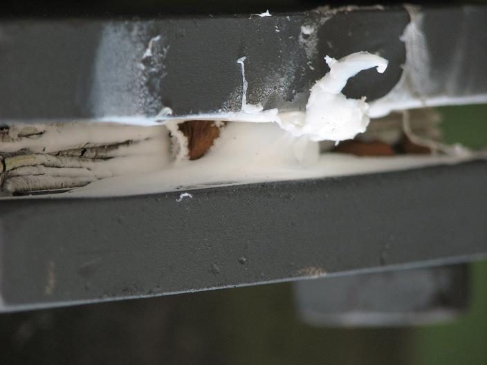

ich habe heute einen Mokume Barren verschweißt aus Messing und Reineisen. Dabei habe ich das entstehen der "Fäden" oder des Schaumes auf den Foto beobachtet.
Was ist das:confused:
Anfangs war es noch hell gelb - sah fast wie Schwefel aus.
Und wurde beim abkühlen weiß.
Das Messing war eine Oberflächen geprägte Platte welche ich zu dünnen Blechen gwalzt habe.
Bleche waren natürlich sauber und die Presse war auch nicht verschmutzt.
attachment.php

Hallo Christoph,
was du beobachtet hast ist Zinkoxyd aus dem Messing.
Es ist unter Hitze gelb und wird beim Abkühlen weiß.
Das Oxyd ist soweit ich weiß kaum oder garnicht giftig, Zinkdämpfe aber, welche ebenfalls entstehen können sind wirklich sehr gefährlich und können dich bis auf die Intensivstation bringen.
Von daher würde ich bei Messing etwas erhöhte Vorsicht walten lassen.

Zinkdämpfe könne einen sogar unter die Erde bringen. Gesehen auf einer Webseite, die einem Messerschmied gewidmet war, der eben dieses Schicksal erlitten hat.
