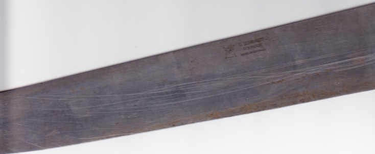

Moin,
also ich habe von einem Bekannten ein Messer "vererbt" bekommen für das er keine Verwendung mehr hat. Es ist von C.Schwarte halbwegs groß und auch einiegermaßen Scharf aber die Klinge sieht hochgradig merkwürdig aus. Lauter schwarze Punkte/Flecken die teilweise merkwürdig schimmern.
Jemand ne Idee was das ist und wie ich es behebe?
zur Veranschaulichung mal ein Bild
So diesmal sollte das Bild auch Regelkonform sein...
Wenn es Carbonstahl ist würde ich auf Patina tippen. Lässt sich wegpollieren wenns stört.
die einen nenen es Rost, die anderen Patina ;)
Also nichts was man mit ein wenig Aufwand wieder wegbekommt.
Fürs Erste nimm einfach nen Spülschwamm und ein wenig Scheuermilch, wenn das nicht reicht Naßschleifpapier.
Werd ich mal ausprobieren danke.

So ich habs jetzt mal etwas mit Scheuermilch bearbeitet. Der Rost ist damit abgegangen an den dunklen verfärbungen hat sich nichts geändert.
Die Klinge hab ich mal etwas mit meinem behilfsschleifstein bearbeitet scharf™ ist es nun halbwegs (der Papiertest klappt zumindest). Wie lange das hällt wird sich zeigen.
Wenn ich auch auf dem Bild nicht viel erkennen kann, handelt es soch wohl um verschiedene Formen der Korrosion. Das Braune ist "aktueller" Rost (aktive und aggressive Korrosion), der sich in der Regel leicht entfernen (wegpolieren) lässt.
Bei den scharzen Punkten handelt es sich dagegen höchstwahrschienlich um Rostfraß ("Pitting"), d.h. im Material hat der Rost schon kleine Löcher oder auch "Wurmgänge" hineingefressen, in denen sich relativ stabiles schwarzes Eisenoxid abgelagert hat. Um den Rostfraß zu entfernen, müssen die Korrosionslöcher rausgeschliffen werden, was je nach Tiefe, mehr oder weniger Materialabtrag erfordert.
Rausschleifen, eine geniale Idee bei tiefem Rostgängen. Wie ruinier ich eine Klinge, erster Band.
Wenn man das bei dünneren Klingen versucht bleibt nur noch eine Stricknadel übrig.
Es gibt zwei Möglichkeiten um das zu vermeiden.
Variante eins man füllt sie mit Lack aus. Sieht nicht schön aus, aber es verhindert durch die Versieglung weitere Schäden.
Variante 2 : Man reinigt das Loch und punziert die Oberfläche entsprechend zu. Frei nach dem Motto " Aus einem sehr tiefen Loch mach ich ein kaum spürbares flachers Dellchen" Wenn man das dann rausschleift geht weniger Material verloren, die Klinge bleibt stabiler.
Natürlich kann man auch beideTechniken kombinieren.
Aber Wurmgänge bei alten Klingen rausschleifen : Kamikaze der Schleifkunst.
