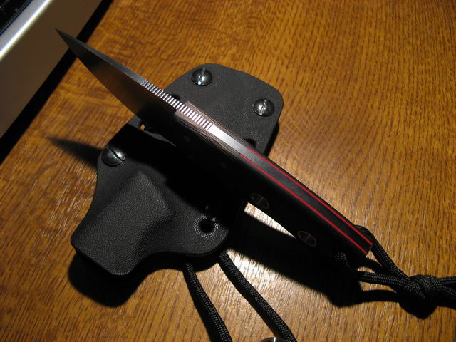

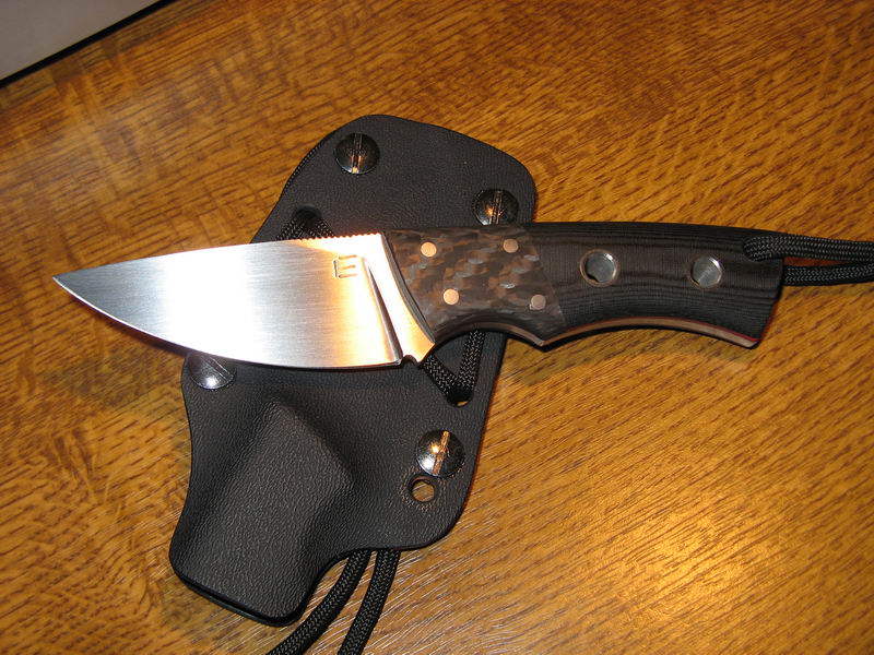

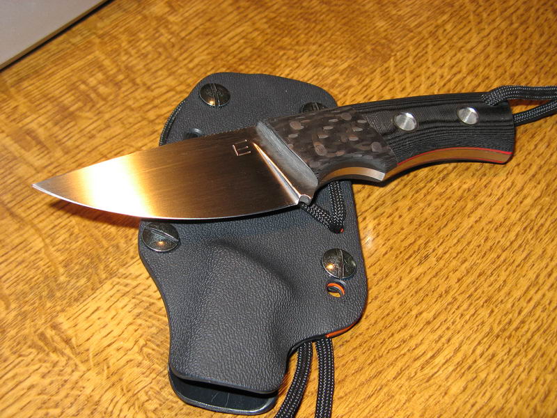

Hi,
ist soeben fertig geworden.....klein , putzig und sauscharf.........:teuflisch
Klingenlänge: 65 mm
Klingenbreite: 27 mm
Klingenstärke: 3,5 mm
Gesamtlänge: 152 mm
Stahl: SB1
Griff: Carbon - Leinen Micarta

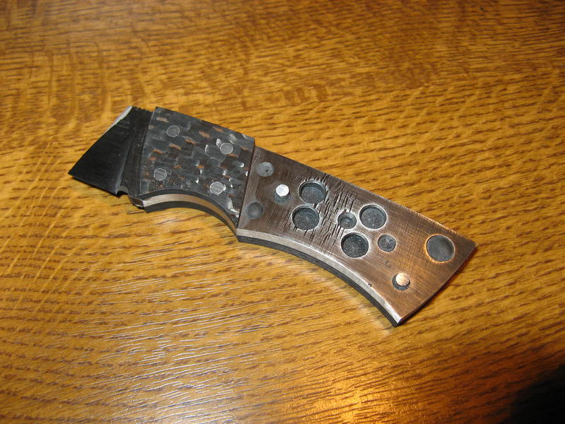

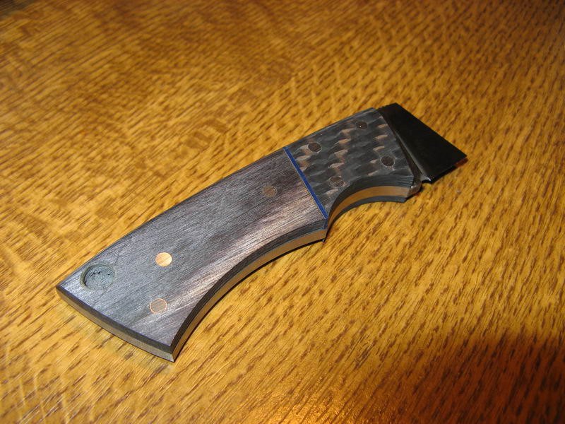

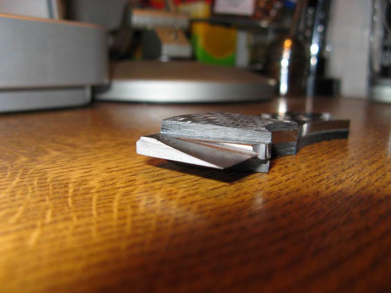

Eigentlich sollte das Kleine ein Zwilling werden...... das andere habe ich leider durch ein Missgeschick verlohren....... ist aber immernoch ein schönes Anschauungsobjekt für meine Vitrine denke ich, wenns man auch nicht gebrauchen kann.....
Es hatte ungefähr die gleiche Grösse - Carbon, Dymondwood grau, SB1,.....
hier ist das Anschauungsobjekt..... schade drum, ich hätte mir in den Hintern beisssen können........:(
Trennen kann ich mich momentan noch nicht von dem Kleinen.....wie gesagt, von einem Zwilling wäre einer weg gegangen.... aber so......einfach ab und zu mal in die Verkaufsabteilung schauen........aber vorerst nicht :hehe:
Armes kleines :( Ruhe in Frieden!
Wie ist das denn passiert? Bist du da aus versehen mit nem Panzer drübergefahren?
Da brauchts doch schon ein wenig Gewalt!
Tja,
Ich hatte es im Schraubstock eingespannt, dieser steht in der Garage.
Als dann der Paketdienst mit einem etwas grösseren Lieferung kam bugsierte ich diese in der Garage herum die nicht gerade geräumig ist (+ es stehen noch 2 Canadier herum....) und blieb am Messer hängen.....
Ich war gerade mitten am Kleben und verstiften. Die eine Seite hatte ich schon , dann hat der Paketdienst geklingelt......Pech....Dummheit....

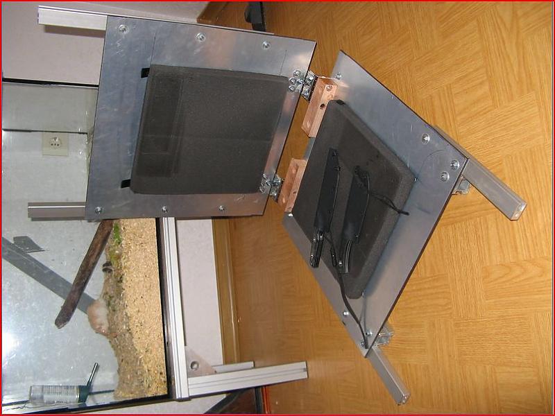

das einzige das du dazu brauchst ist ne Kydexpresse (nicht unbedingt, ist aber bequemer....)
, nen Backofen, Messer, Bohrer Akkuschrauber...und evtl. nen Bandschleifer......ach ja, Chicago Screws auch noch.
Nieten nehm ich nicht gern, so kann ich die Scheide immer komplett zerlegen und putzen.....
1. 120°-130° in Ofen ca. 20-25 Min.
2. Kydex ums Messer legen und pressen (draufstehen)
3. bohren, Schrauben rein
4. ausschneiden
5. evtl. nochmal warm machen und nochmal pressen
6. fertig
7. Feinarbeit.....
........und viel ausprobieren.......

PS. Hast du die Presse selber gebaut? Und wie geht das ohne Presse?:eek:
Yep Presse ist Eigenbau....
Wie ohne Presse, das kann ich dir auch nicht so genau sagen, aber such mal im Forum, da gibts einige Dinge.......
Auf jeden fall brauchst du mal Schaumstoff...... aber wie gesagt, mehr gibts irgendwo im Forum....
