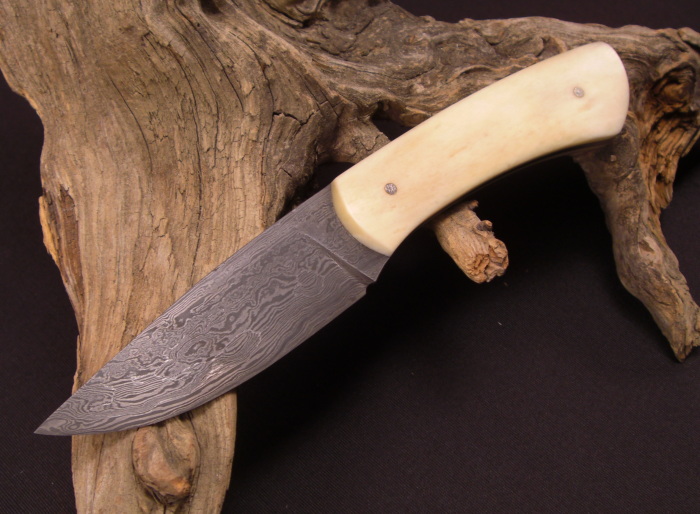

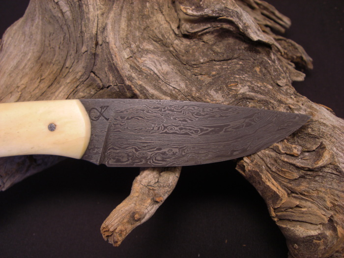

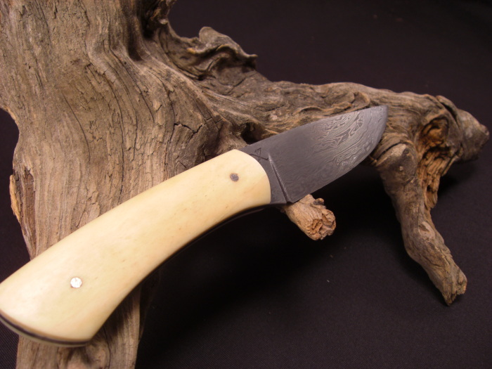

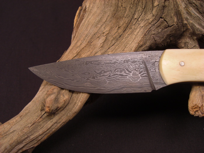

Hier wieder was neues.
Ganz frisch aus der Werkstatt und dem Ölglas.
> GL: 188mm, KL: 88mm
> Masame/Lagen Damast, 1.2842 + 1.2796, knappe 3mm
> Flachschliff, leicht ballig gegen null
> Giraffenknochen
> struckturierte Silberpins
Es bekommt noch eine einfach Scheide ohne Gürtelschlaufe.
Danke für´s schauen.

Ein Schmuckstück! Ich liebe Giraffenknochen. Und dazu noch dieser fantastisch zeichnende Damast. Ist Dir sehr fein gelungen!
Ja, in der Tat ein wunderschönes Messer.
Nicht zu klein, nicht zu groß, sehr schöne Proportionen, quasi ein etwas kleineres Flumen, oder? Insbesondere den Kontrast zwischen der dunklen Damastklinge und den hellen Griffschalen finde sehr gelungen.
So eins hätte ich auch gerne... ;)
Gruß,
Rudi
Klasse Messer gefällt mir sehr gut.
Die Kombination mit Kamelknochen gefällt mir bestens, hab auch ein Schaalenpaar hier liegen aber mir fehlt noch die passende Klinge.
