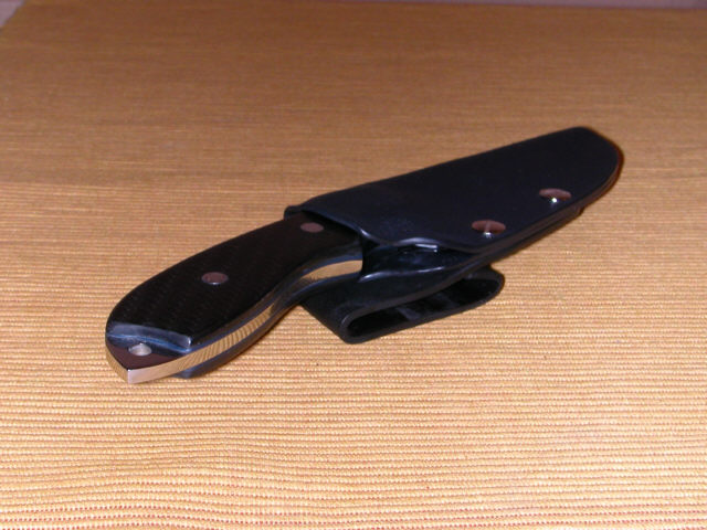

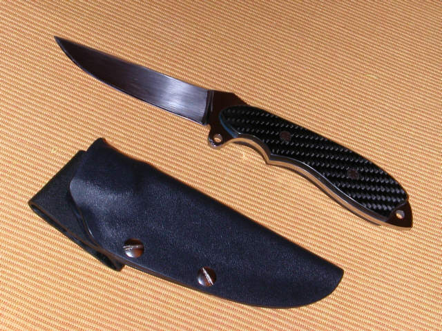

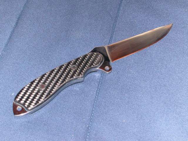

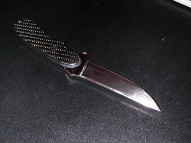

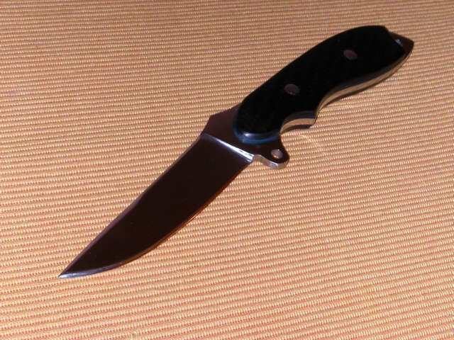

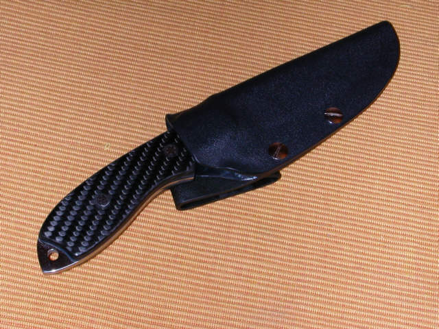

Anbei ein paar Bilder von meinen ersten (- und wohl vorerst auch letzen :glgl: ) Versuchen im Messerbau.
Der Stahl ist 440 C,
Klingenlänge: 9,5 cm
Klingenstärke: 3 mm
Griffschalen aus 2,5 mm Carbon mit blauem Fiber unterlegt.
Den Stahl habe ich bei PULI auf der IWA gekauf; gehärtet wurde es bei Stefan Steigerwald.

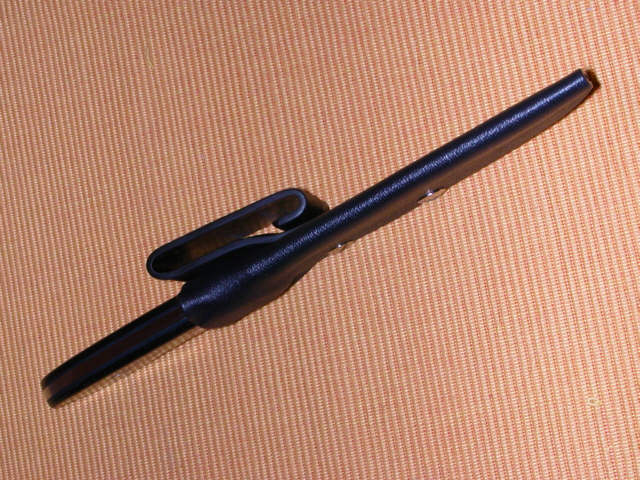

Kydex ist auch selbst gebruzzelt ( 2mm Kydex von Kanji), mit J-Klipp für IWB - Rücken oder linke Seite / Montage eines Tek-Lock ist auch möglich.
Gruss

Geschliffen, mit Bandschleifer und Bohrmaschine. Ich hatte leider keine geeigneten Feilen und wollte mir nicht extra welche kaufen. Mit der Feile wären mir wohl einige Fehler/ Macken nicht passiert und die Klinge wäre wahrscheinlich etwas breiter geblieben ! :(
Gruss
