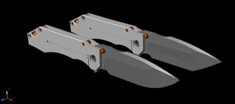

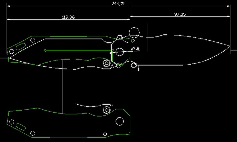

Ich habe mich hingesetzt, verschiedene Zeichnungen gemacht, mir das SBH angesehen und dann hatte ich die Idee!
Die Idee in einem Anfall von Kreativität am Computer umgesetzt:
Nach ein wenig Feinarbeit dann das obligatorische 3D-Modell, hier noch nicht ganz fertig:

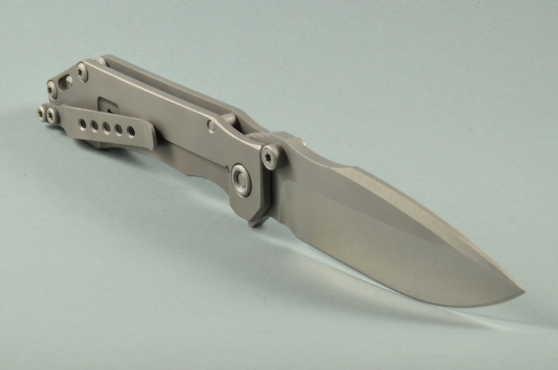

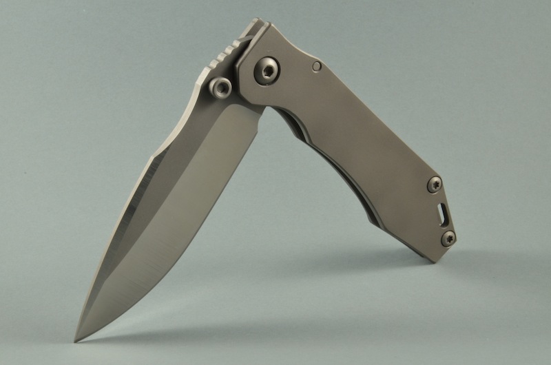

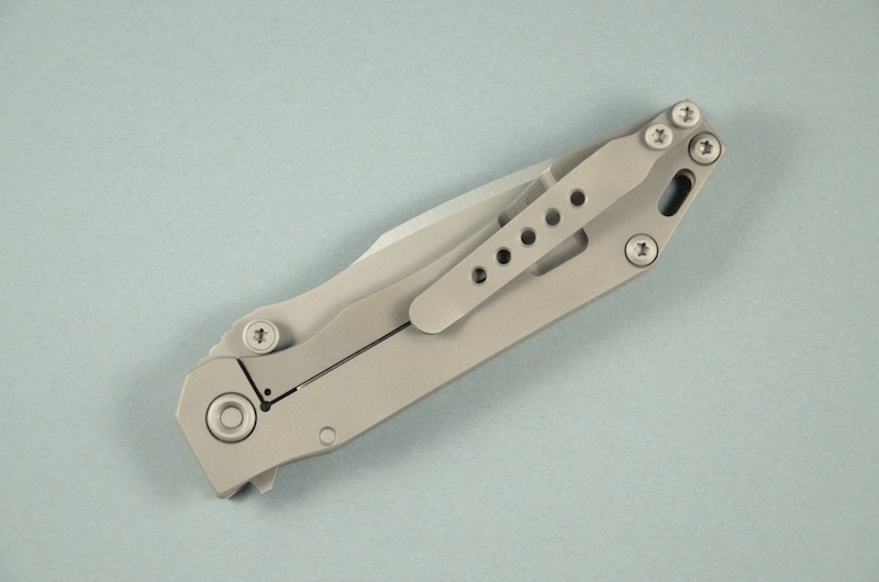

Aus dem 3D-Modell entstand dann der hier: Flipperich!

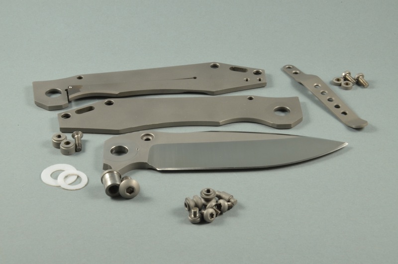

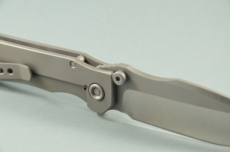

Ein paar kleine Änderungen waren aus verarbeitungstechnischen Gründen nötig. Beispielsweise habe ich den Anschlagpin in der Klinge nicht wie ursprünglich geplant verpresst, sondern demontierbar verschraubt. Der zweiteilige Pin liegt in Taschen, die in die Klinge gefräst wurden. Die Vorteile hierbei überwiegen: das Klingenfinish geht leichter, die Wartung ist erleichtert, man kann problemlos einen dickeren Pin verbauen, usw.
Das Klinge-Griff Verhältnis habe ich im Vergleich zum SBH noch einmal verbessert. Es liegt jetzt bei 1:1.23.

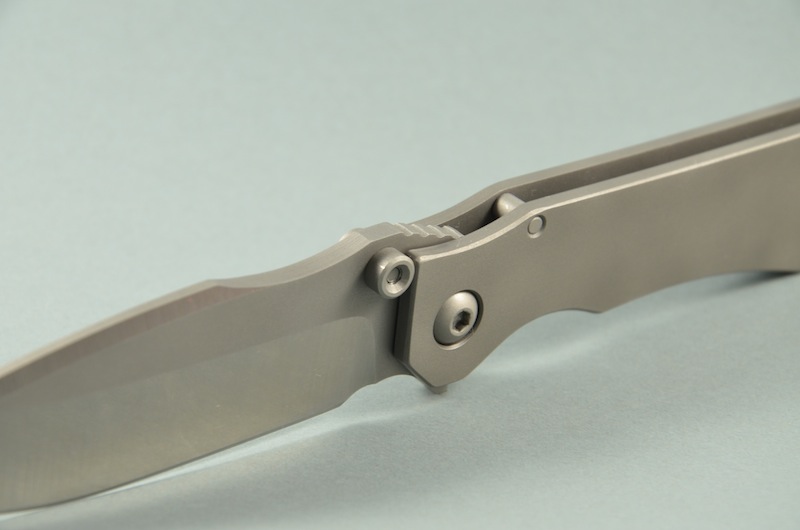

Der Flipperhebel fluchtet fast mit dem Griffrücken:
Flipper: Klappmesser mit Zeigefingerklingenheberknubbel. Für mich (!) ist ein Flipper ein Klappmesser, dass man mit dem Zeigefinger und einem leichten Schlenkerer der Hand aufschleudern kann. Was ich hingegen gar nicht mag sind Klappmesser deren Klingengang derart leichtgängig ist, dass die Klinge der Schwerkraft folgen kann. Ein Paradebeispiel dafür ist das ZT560. Tolles Messer, gut verarbeitet, aber ich mag es nicht. Meines liegt seit Ewigkeiten in der Vitrine und setzt Staub an. Mir ist die kugelgelagerte Klinge ein paar mal mit der Schneide voraus auf den Finger gefallen.
Bei mir muss die halb geöffnete Klinge, unabhängig davon wie ich das Messer halte, in exakt dieser Position stehen bleiben. Bei meinen Messern funktioniert das (sofern die Achse richtig eingestellt ist), ohne das der Klingengang negativ beeinflusst wird. Beim Flipperich ist mir das auch gelungen, nicht zuletzt wegen der verbauten Teflonwasher. Der Klingengang ist traumhaft, flippern funktioniert aus fast allen Positionen heraus problemlos.

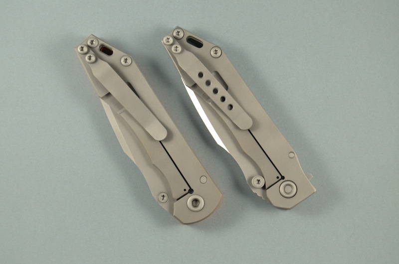

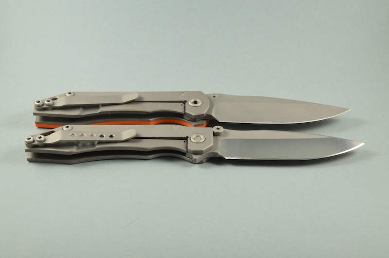

Flipperle im Vergleich zum SBH:

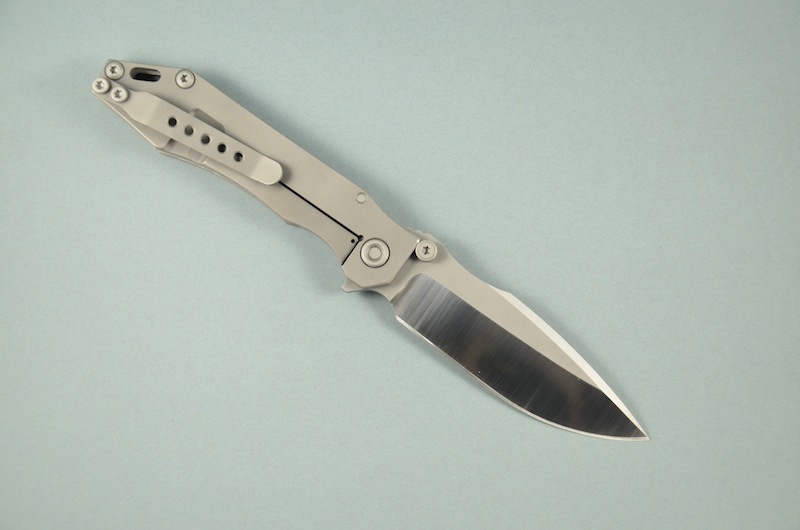

Technische Spezifikationen:
Länge offen: 217mm
Länge geschlossen: 120mm
Klingenlänge: 97mm
Klinge-Griff Verhältnis: 1:1,23
Gewicht: 135g
Klinge: 4,0mm Böhler N690 @ 59HRC
DCC

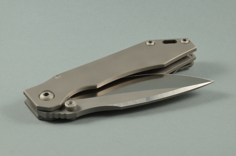

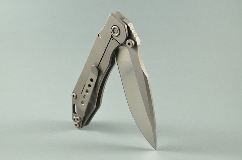

Noch ein paar Bilder:
Und jetzt wird es unanständig. Flipperle im Negligé: :D
Und weil es so schön ist noch ein letztes Mal die schlanke Schönheit in anzüglicher Pose:

Hallo Gerd,
Wie immer klasse:super:. Aber ein Paar Fragen hätte ich noch? Trageweise nur Tip up? Und kann man ihn auch normal per Daumenpin öffnen? Noch ein Vorschlag von mir, als ich mein Flipper Wilson Combat Eagle zum reinigen aufgeschraubt habe, habe ich festgestellt, dass er Löcher in den Teflonwashern hatte, also so wie im Sebenza z.B. Hat. Hatte erstmal geschmunzelt, aber als ich sie gereinigt hatte! sah ich wieviel Dreck sich da gesammelt hat. Also macht echt Sinn beim Flipper und ist kaum Arbeit. Und noch was, guck dir bitte mal den Shirogorov Flipper mal an. Ist jetzt schwer zu erklären, aber er hat aufm Rücken so Eintiefungen im inneren, was laut Dmitry Sinkevich den Flipp verbessern soll. Also den Finger besser gleiten lassen beim Öffnen. Ist jetzt schwer zu erklären man siehts aber auf den Bildern. Aber sonst Glückwunsch zum Design, ist dir wirklich Klasse gelungen. Werde mir nach dem SBH auch noch ein Flipper bei dir bestellen:hehe:. Weiter so...

Beim Betrachten der Bilder viel mir allerdings störend der Öffnungspin auf, bis ich gerafft hatte das der als Anschlag in geöffnetem Zustand fungiert und unabdingbar ist. Schöne intelligente Problemlösung, um dein Design auch funktional umzusetzen.
Mich würde interessieren, ob du alle Teile, vor allem die Achsen selbst anfertigst. Die Frage ist natürlich recht eigenützig, weil ich immer noch auf der Suche bin nach geeigneten Achsen, ohne sie selbst drehen zu müssen.

Wunderschön. Komplett matt, komplett Metall. Das erste Foto sieht aus wie eine 3D-Grafik. Blitzsauber.
Wenn es jetzt noch Tip-Down wäre... :)

@Nils
Jepp, ich drehe alle Teile selber. Die Achsen sind dabei aber noch das unkomplizierteste.
Ich drehe meine 8mm Achsen auf 8,02mm, und schleife sie dann auf Maß. Gewinde rein, fertig. Pro Achse brauche ich vielleicht 10 Minuten, dann ist sie einbaufertig.
Schwieriger und viel aufwendiger sind die Spacer, da es hier auf jeden Hundertstel ankommt.
@pitter
Eigentlich ist die Spannung des Liners recht hoch, zumindest lässt sich das Messer nicht ganz so einfach entriegeln. Dennoch folgt die Klinge problemlos der Schwerkraft. Die Achse ist auch optimal eingestellt, null Klingenspiel. MMn bietet die Kugellagerung einfach zu wenig Wiederstand.
