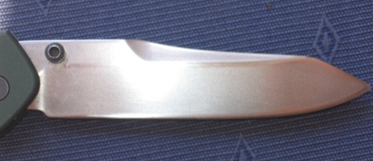

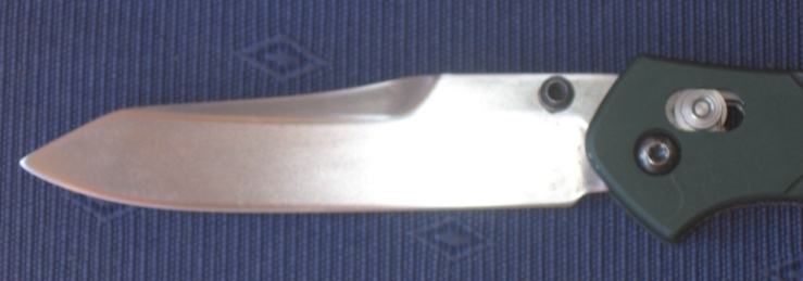

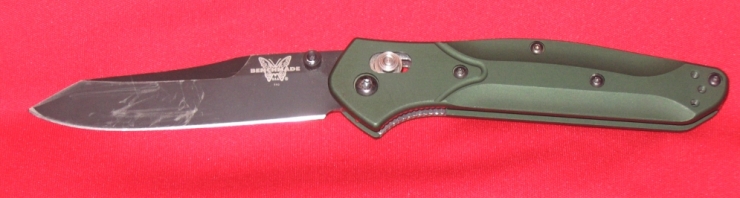

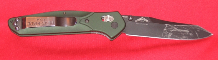

Das kommt schon mal vor,je nach Belastung und Schneidgut.
(Blechdosen kommen nicht so gut :glgl: )
Habe mir auch mal eine Klinge dadurch "verhunzt"
Aber mit ein wenig Schleifpapier und einem Deltaschleifer bekommt man die "macken" aus der Beschichtung wieder weg....incl. der Beschichtung :steirer:
(Bilder von meinem Benchmade 940 mit ehemals schwarzer Beschichtung,vorher/nacher)
