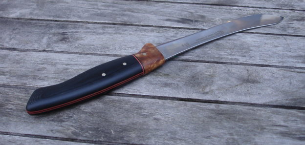

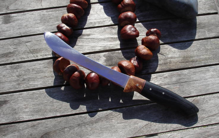

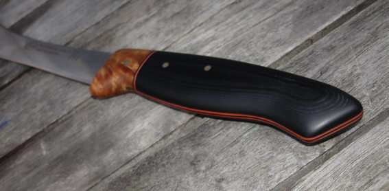

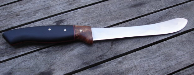

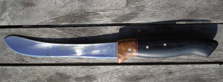

Da lag schon lange eine Klinge von Frost bei mir rum - sah aus wie ein Skinner. Was ich in der Küche noch suchte war aber ein "Metzgermesser". :rolleyes:
Also: die Kontur der Angel abgeflext und neu angepasst. Was nicht anpassbar war, waren die Bohrungen für die Pinns - an denen sieht man noch die alte Symetrieebene. :ahaa:
Um mal etwas anderes zu machen, habe ich die Klinge in 2 Schalen aus schwarzem Micata eingeklebt. Normalerweise verberge ich die Längsnaht immer schamhaft, hier wollte ich mal mit 3 Lagen Fiber (rot-schwarz-rot) diese Naht betonen.
Dazu als Zwinge stabilisiertes Ahornholz und ebenfalls 2 Lagen Fiber. Die Zierpinns sind von Borger.
Ich finde das Ergebnis zwar nicht perfekt, aber immerhin interessant - aber was sagt Ihr??? Comments, please. :confused:

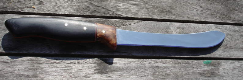

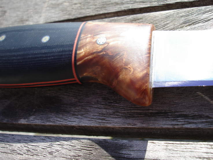

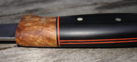

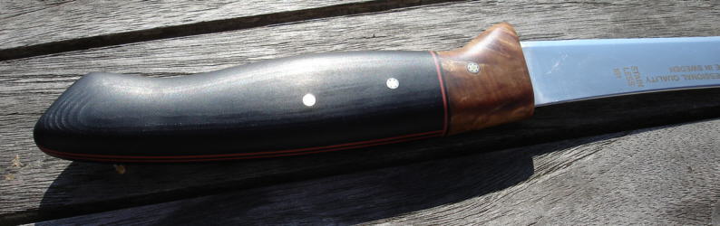

So,
noch ein paar bessere Bilder angehängt.
Wenn's Licht nicht so blendet, lässt es sich einfach bessere Bilder machen.

Das sieht doch richtig gut aus!
Du hast nicht zufällig noch Bilder der Klinge vor dem Zusammenbau? Mich würde die Form des Erls interessieren.
