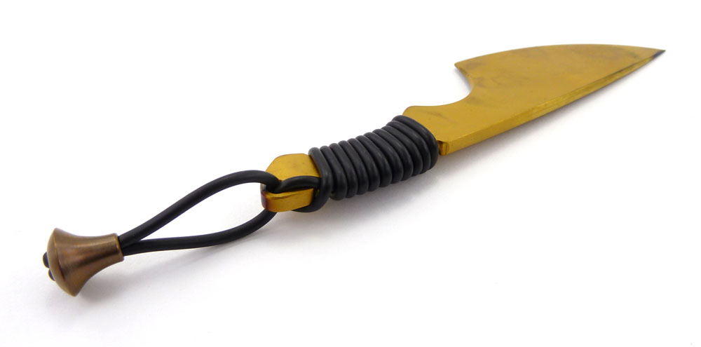

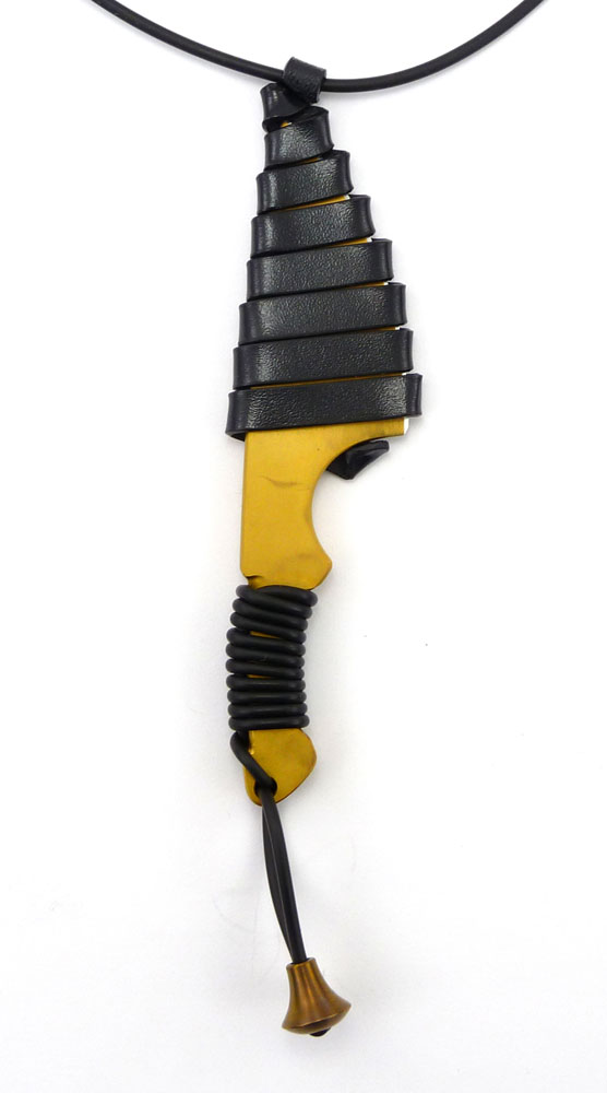

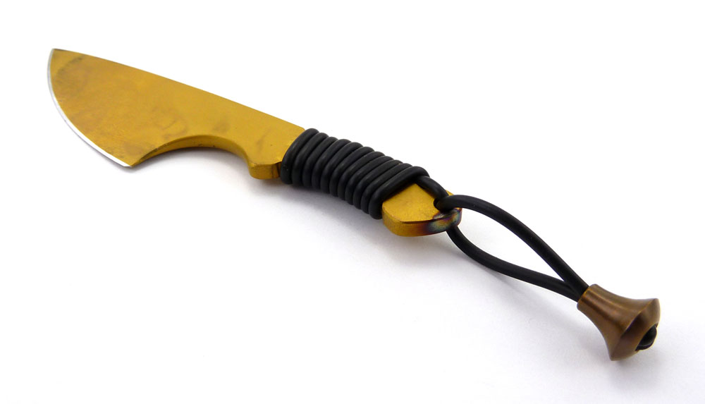

Guten Morgen,
noch ein Neck-Knife, das ich in Solingen dabei haben werde...
Es besteht aus Nitinol (mit goldfarbener Oxidschicht), Griffwicklung aus Kautschuk-Band und einem Bead aus Titan 6Al4V, der von der Länge auch ein passiges Widerlager bildet, so dass das Messer nicht aus der Hand rutschen kann.
Dazu eine "Kydex-Wickelscheide", ebenfalls am Kautschuk-Halsband. Das Messer rastet sicher darin ein und kann durch leichten Druck auf das untere Ende des Kydex-Streifens freigegeben werden.
Danke für's Anschauen!
Premium-Grüße,
Gunther

Klasse Konzept - das "Bead-Widerlager" ist genial!
Auch als Schmuckstück très chic :super:
Gelernt ist halt gelernt ...
Wieder mal ein beeindruckendes Stück Messerkunst aus dem Hause ScorpioDesign - félicitations!
Beste Grüsse und viel Erfolg in Solingen.
Virgil
Die Farbe ist nicht so meins, aber ansonsten cool! Vor allem das Scheidenkonzept finde ich genial. Mal was ganz neues, zumindest für mich.
