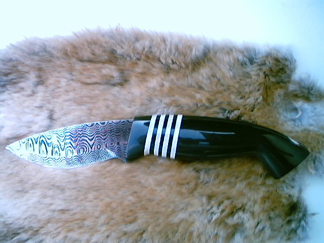

Jep! Keine Poliermittel auf Wachs oder Parafin-Basis verwenden.
Wenn mit Maschine, dann keinen großen Druck und keine große Drehzahl.
Am besten bis Körnung 2000 von Hand und dann ohne Zusatz mit
Leinen polieren. Das hält dann ´ne Weile.
Ich habe mal ein Bild eines Meiner Messer drangehängt.
