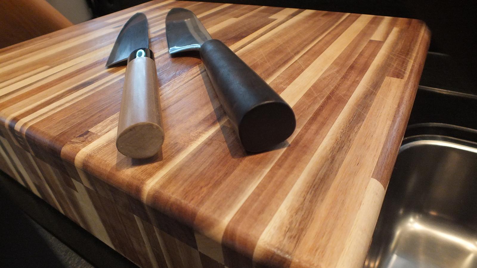

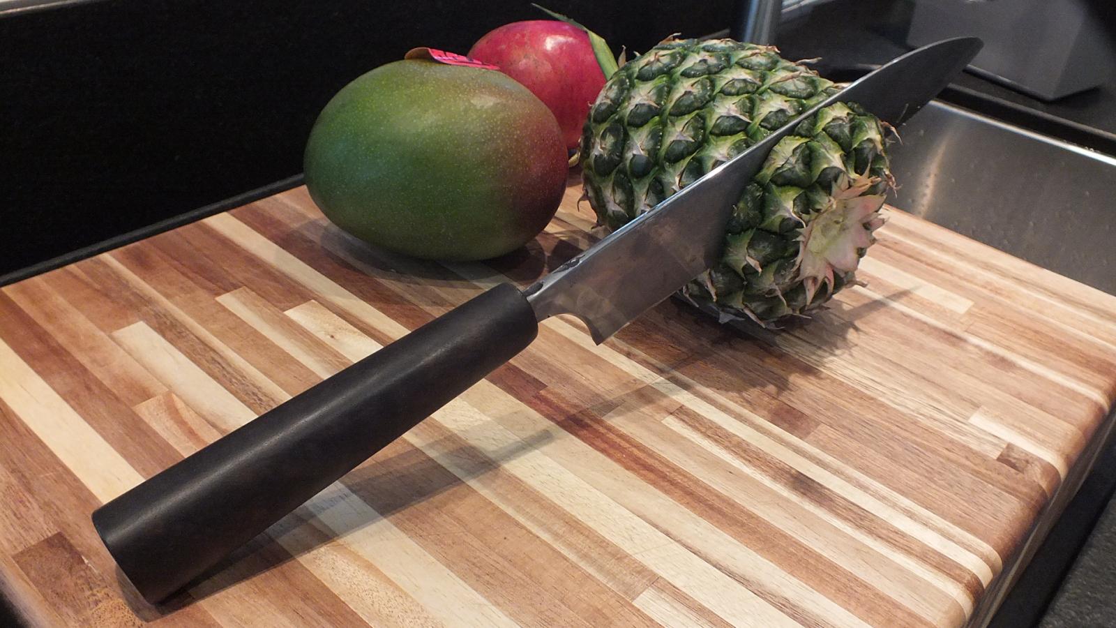

Im Gebrauch zeigt sich das Messer trotz der Massigkeit überraschend führig. Natürlich ist es kein Wunder an Schneidfreude, zeigt jedoch über die ganze Klinge hinweg eine ausreichend ausgeschliffene Geometrie, so dass in der Benutzung durchaus der beabsichtigte „Flow“ entstehen kann. Möhren schneidet das Messer größtenteils Knackfrei, solange man bei kleinen bis mittelgroßen Möhren bleibt, bei dicken harten Möhren kann man dann aber wieder ein Knacken vernehmen (im reinen Druckschnitt). Für ein Workhorse geht das aber in Ordnung IMHO.
Dennoch… 100g weniger und ein etwas zierlicherer Griff würde dem Messer gut tun. Insbesondere im Bereich nahe der Spitze könnte die Klinge etwas dünner ausgeschliffen sein und vom Profil her spitzer. Natürlich bringt das für einige Schneidtechniken durchaus Vorteile und die Spitze ist robuster, bevorzugen tue ich aber dennoch filigrane feine Spitzenbereiche an meinen Gyutos, besonders beim Zwiebeln würfeln fällt dies auf.

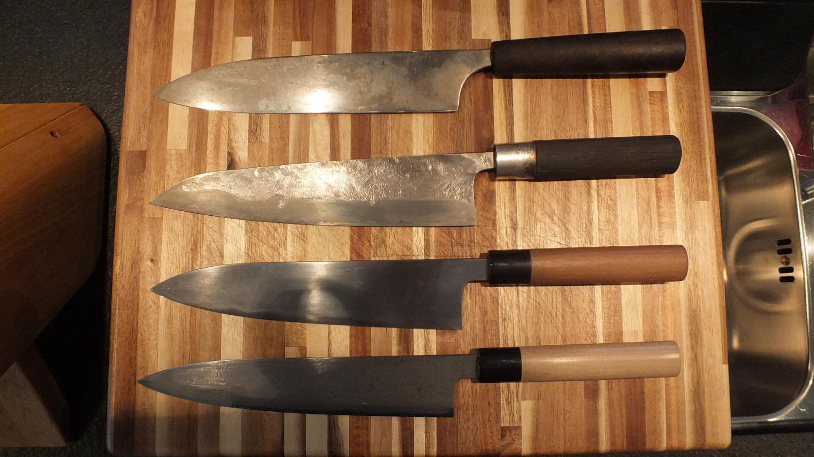

Gabriels schöner Präsentation und seinem Fazit ist wie üblich nicht viel hinzu zu fügen.
Die Schneidefähigkeit enttäuschte mich am Anfang, es war auf keinen Fall Liebe auf den ersten Schnitt und in der Hinsicht auch nicht mit
Kato, Shigefusa, Tritz zu vergleichen.
Wenn man sich daran gewöhnt hat entschädigt es aber dafür, Workflow Gyuto wäre mein Begriff für dieses außergewöhnliche Messer.
Die Schärfe hält extrem lang, die Reaktivität ist sehr gering, ein Messer für echte Küchenarbeiter und weniger für den Hobbyschnippler.
Der Griff war für mich auch ein Highlight, echt Groß aber hat noch gepasst, sauber verarbeitet, mal was anderes von der Form :super:

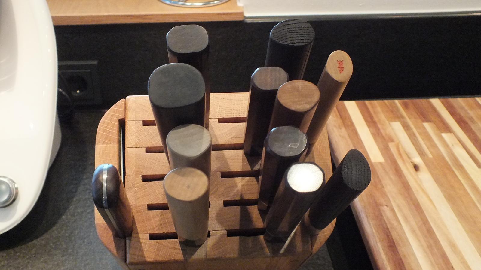

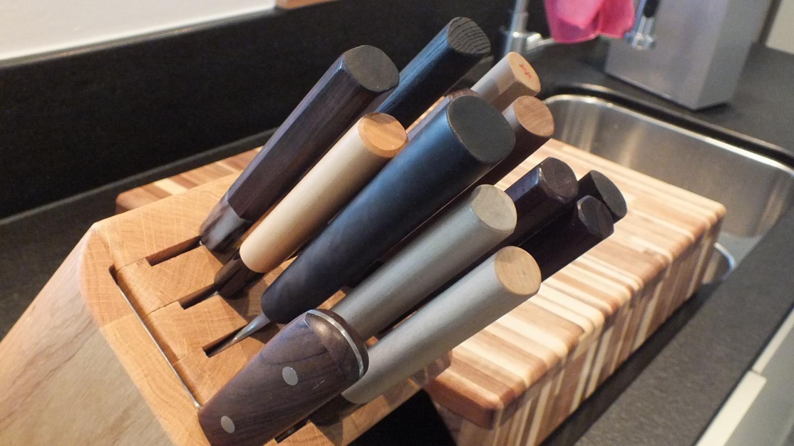

Gut zum sehen auf den Messerblock Bildern, nur zur info das sind fast alles 240-260er Gyutos.
Wenn Wastl die Klinge noch etwas ausdünnt, was er wohl vorhat, ist das ein Top Messer und würde mir auch gefallen.
Wie man unten sieht ist das Messer schon etwas schwerer, aber auch das hat mich nicht im geringsten gestört, Laser Verwöhnte werden dem
wohl nicht zustimmen.
Den Stahl muss ich mir auf alle Fälle merken!!!
Mir hat das WWG (Wastl Workflow Gyuto) getaugt und Spaß gemacht
Danke fürs Testen dürfen.
Ich steuere dann noch ein paar Daten und Bilder bei bei.
Klingenrücken: Kehl 5,30mm Mitte 3,3mm 2cm vor Spitze 1,85mm
10mm über der Wate Kehl 1,70mm Mitte 1,70mm 2cm vor Spitze 1,24mm
Gewichte im Vergleich, Klingenlänge, Klingenhöhe
Wastl Gyuto: 315g / 247mm / 48mm
Tritz Gyuto: 232g / 260mm / 55mm
Shig Kasumi: 209g / 243mm / 53mm
Shig Kitaeji: 201g / 242mm / 48mm
Gruß Klaus

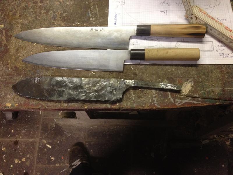

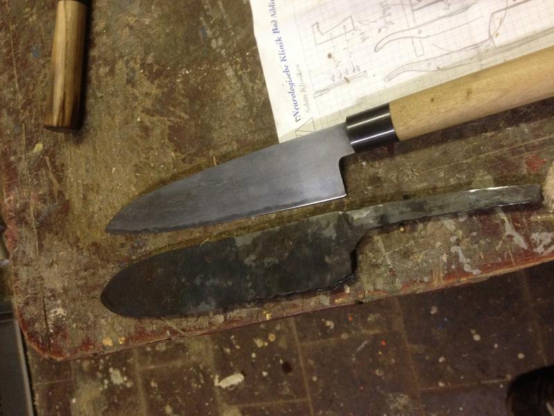

Hier noch ein paar Bilder von der rohen Klinge:
Das schmieden von dem Material ist ohne Lufthammer wirklich der absolute Horror!, vorallem aus dem Ausgangsmaterial 40*10mm, Armdrücken will bestimmt keiner mehr mit mir, aber ein Super Workout für meinen Job, da machen mir selbst 300 geklopfte Schnitzel nix mehr aus :).
Grüße wastl.
