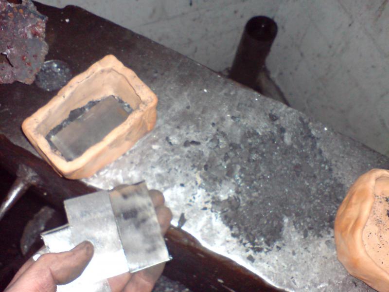

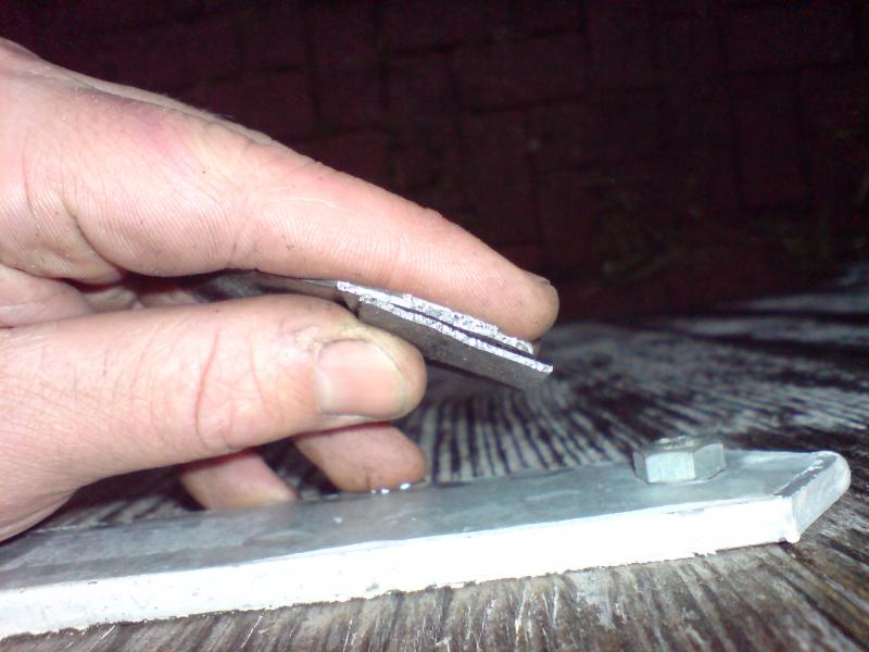

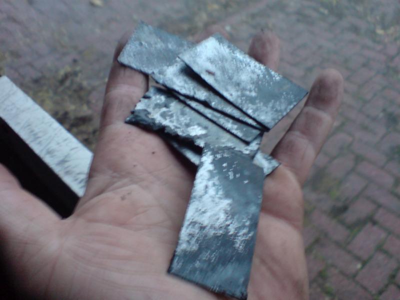

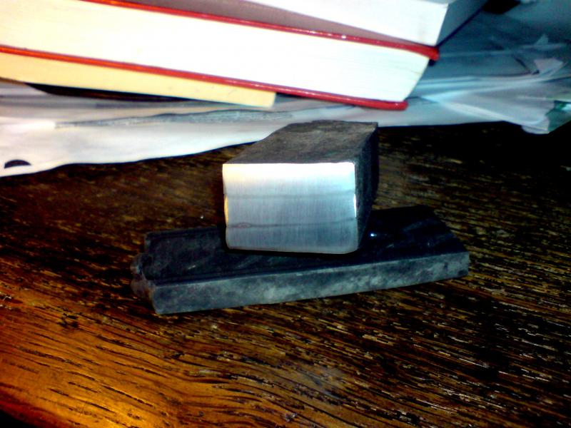

Um beide Fragen auf einmal zu beantworten, hab ich heute Reineisenblech aufgekohlt und und anschließend mit nicht aufgekohlten Blech verschweißt. Dazu hab ich in eine "Schale" aus Ton abwechselnd Reineisenblech (1mm) und Holzkohlestaub geschichtet und die Schale komplett mit Ton verschlossen. Nach dem Trocknen hab ich das Peket für ca. 20Min bei ca. 1200 Grad in der gasesse erhitzt.
Die Bleche waren enorm aufgekohlt, Funkentest ca. 1,2-1,5% Kohlenstoff. Dann hab ich die Bleche verschweißt und zwei mal gefaltet und dann zu einem ca. 3mm Blech ausgeschmiedet.
Dann hab ich einen Damast aus zwei Lagen aufgekohlen und zwei Lagen nicht aufgekohlen Reineisen geschmiedet. Bei dem weiteren Verfahren hab ich mich an den technischen Aufbau einer Lanzenspitze aus Haithabu gehalten...
Also, den 4 lagigen Damast zum Stab ausgeschmiedet, tordiert, zwei Stäbe erneut zusammengeschmiedet, auf der einen Seite ein Furnier aufgesohlt und anschließend noch auf beiden Seiten Schneidleisten aufgesohlt. Ich hab versucht möglichst wenige und saubere Schweißungen zu machen, um unnötgen C-Austausch zu vermeiden.
Ich hab also alle Schweißgänge vorgenommen, die zur Herstellung der Lanzenspitze nötig wären...
Dann hab ich das Paket etwas ausgestreckt, angeschliffen und gehärtet...
Naja, lange Rede kurzer Sinn, ich hab hier einen Damast der trotz der ganzen Schweißgänge augenscheinlich aus weichen und harten Lagen besteht und der wunderschön zeichnet. Und das, obwohl sich die Lagen nur durch den C-Gehalt unterscheiden. Es wäre allerdings noch zu klären, ob beim Aufkohlen evtl. noch andere Elemente in den Stahl gekommen sind, die das Ergebnis verfälschen könnten. Z.B. Phosphor. Morgen mehr dazu...

Das Eindringen von Phosphor beim Aufkohlen kannst Du ausschließen. Wo sollte er in nennenswerten Mengen herkommen ?.
Das von Dir erzeugte Muster beruht also mit Sicherheit auf den unterschiedlichen C-Gehalten.
Das widerspricht der Theorie der Kohlenstoffdiffusion nicht.
Wenn ich Dich richtig verstanden habe, so hast Du nach der Herstellung der aufgekohlten Bleche 4 mal geschweißt.
Über die Schweißtemperatur und die Dauer der Erhitzung hast Du nichts gesagt. Wenn man deshalb von normalen Schweißtemperaturen bei diesem einfachen und gut schweißenden Material ausgeht, so wird die Zeit der Temperatur über 1100 Grad bei wenigen Minuten gelegen haben. In dieser Zeit wandert der Kohlenstoff nur ein paar my weit, sodaß die Diffusion nicht zu einem Ausgleich des C-Gehalts geführt hat.

Das unterschiedliche Ergebnis erklärt sich leicht, wenn man die ungleich dünneren Schichten betrachtet, die bei meinem Versuch entstanden sind. Ich hatte ja etwa 200 Schichten auf weniger als 5 mm.
Mich würde ein Querschnitt mit Anätzung eines Deiner aufgekohlten Bleche interessieren.
Gehst Du davon aus, daß sie durchgekohlt waren?.
Es spricht einiges dafür, daß sie die von Dir festgestellten hohen C-Gehalte nur an der Oberfläche hatten, denn so schnell geht das Aufkohlen eigentlich nicht.

Ich bin gerade bei meinen Eltern und kann leider keine Bilder anhängen. Der Rest kommt dann morgen.
Ich habe von allen Stücken Proben abgetrennt, die Maik für uns analysieren lassen wird. Das war schon vorher so geplant...
Ich denke schon, dass die Bleche durchgekohlt waren. Hab ein Blech bei ca. 800 Grad in Wasser gehärtet. Das Stück ist bei leichten Hammerschlägen komplett zersplittert und zeigte grobes Martensit an der Bruchkante... Außerdem hatte das gesamte aufgekohlte Paket nach zwei maligem Falten dem Funkentest nach noch immer sehr viel Kohlenstoff...
Jep, das passt. Ist natürlich schwer genau zu sagen, weil so viele Faktoren da ne Rolle spielen. Aber es wird wohl so stimmen.

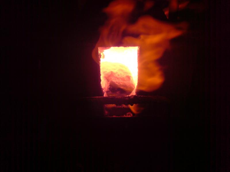

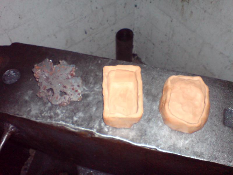

So, leider doch noch keine Fotos aber noch was interessantes.

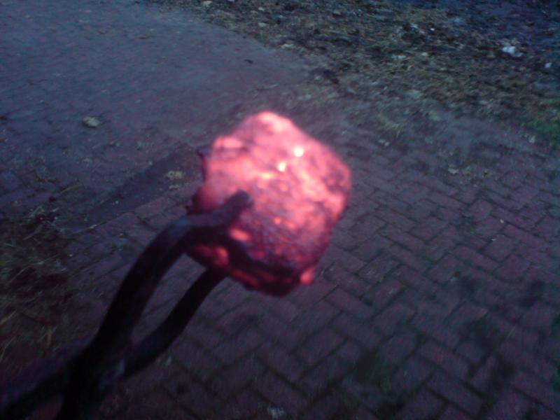

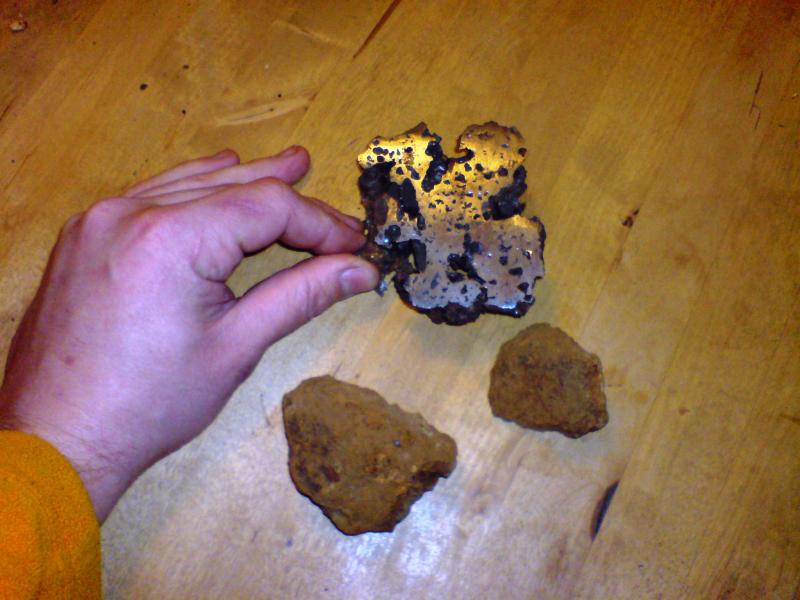

Ich hab heute ein Stück einer Luppe aus Raseneisenerz ausgeschmiedet. Das Stück hab ich von Alfred Bullermann bekommen und ist mit Schwarztorf aus Raseneisenerz (gefunden bei Frisoythe) gewonnen.
Die bisherigen Analysen haben einen sehr hohen Phosphorgehalt von bis zu 2% und einen recht hohen Schwefelgehalt ergeben.
Das Stück war nicht leicht zu verdichten. Am Anfang ist mir das Stück einfach zerbröselt. Erst nachdem ich es einige Zeit auf hohen Temferaturen geglüht habe, konnte ich die Stücke vorsichtig zusammenfügen. Es hat beim Schmieden die ganze Zeit nach faulen Eiern gerochen;-)
Dann hab ich das Paket zwei Mal gefaltet und anschließend zu einem Blech mit ca. 2mm ausgeschmiedet. Dann das Blech in Stücke getrennt und so wie das Reineisen aufgekohlt. Dieses Mal allerdings etwa 2 Stunden lang.
Erst hab ich gedacht, dass das Aufkohlen nicht funktioniert hat. Der Funkentest sah eher nach Puddeleisen aus. Kaum Funken und wenn dann waren die dunkelrot...
Hab die Stücke dann trotzdem verschweißt und vier Mal gefaltet. Dann zu einem kleinen Barren von ca. 100 x 15 x 8mm ausgeschmiedet, in die Mitte eine kleine Kerbe gehauen und dann bei 800 Grad in Wasser auf gut Glück gehärtet...
Der Barren ist hart geworden und schon bei einem leichten Schlag an der Sollbruchstelle gebrochen. Das Bruchbild zeigt ein sehr sehr grobes Gefüge...
Morgen werd ich das Teil nochmal zusammenschweißen und versuchen es vernünftig zu normalisieren. Dann schick ich ne Probe zu Maik.
Mich würde wirklich interessieren, wie sich der Phosphor auf's Renneisen/Stahl auswirkt.

So, hier kommen die ersten Fotos. Ich entschuldige mich für die miese Qualität, mit Handy in der Schmiede... Nicht gerade die besten Voraussetzungen...
Erst nochmal Blder von dem Luppenstück welches ich später ausgeschmiedet habe. Dann der Ablauf des Aufkohlens. Auf dem einen Bild sieht man sehr schön, wie stark die Bleche aufgekohlt wurden. Das eine Blech ist am Rand sogar ein Stück abgeschmolzen und das bei 1200-1300 Grad. Auf dem einen Bild kann man die Bruchkante des gehärteten und zerbrochenen Blechs sehen.
Wers nicht glaubt, das es in 20 Min geht, soll es einfach nachmachen!!!
Die Bilder vom Damast folgen gleich noch.
Gruß Jannis

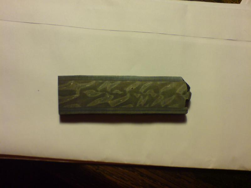

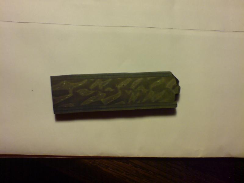

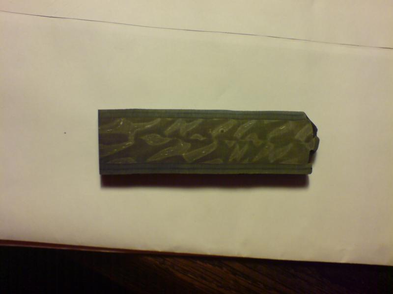

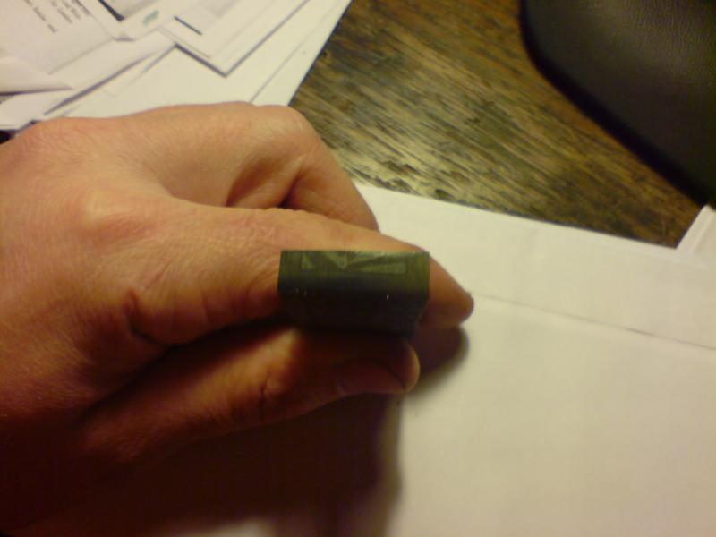

Und hier die Bilder von dem Damast aus aufgekohltem und nicht aufgekohltem Reineisen.
Habs nur grob bis 120er Körnung geschliffen und nen bisschen in Löskaffe gahalten. Mit etwas mühe könnte man bestimmt noch einiges rausholen (nicht lachen, hab mir beim tordieren nicht wirklich Mühe gegeben:p)...
Ach ja, die dunkeln Lagen im Damast sind die aufgekohlten...
Gruß Jannis

Sorry, aber das ist nun beim besten Willen nichts neues das auch ein reiner nur mit Kohlenstoff legierter Verbundschweißstahl (Damastzenerstahl) auch eine deutliche Textur oder auch Muster zeigen kann.
Dabei ist es völlig gleich ob man das jetzt anätzt oder meinetwegen nach japanischen Vorbildern anpoliert.
Der Kohlenstoff im Stahl zeichnet dunkel bis fast schwarz je nachdem wieviel C da drin ist. Das gilt beim ätzen wie beim polieren.
Um die Fragen von Xerxes zu beantworten :
Natürlich geht das !
Nichts anderes hat man in großer Stückzahl schon vor 1800 Jahren gemacht. Siehe die Funde von Nydam oder Illerup Adal.

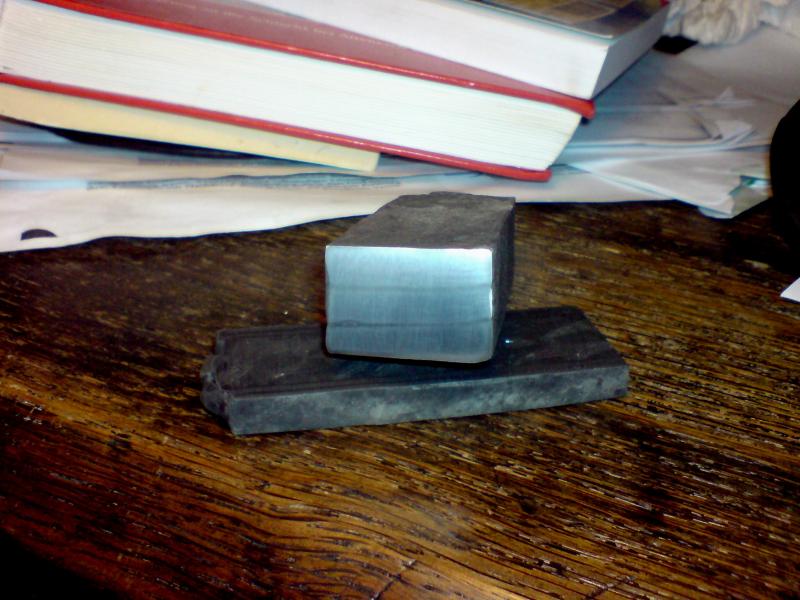

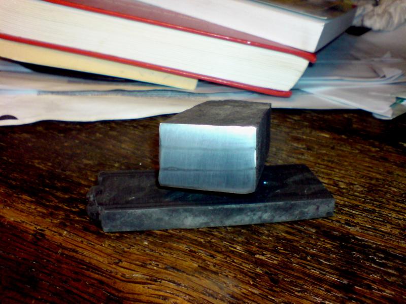

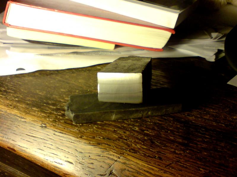

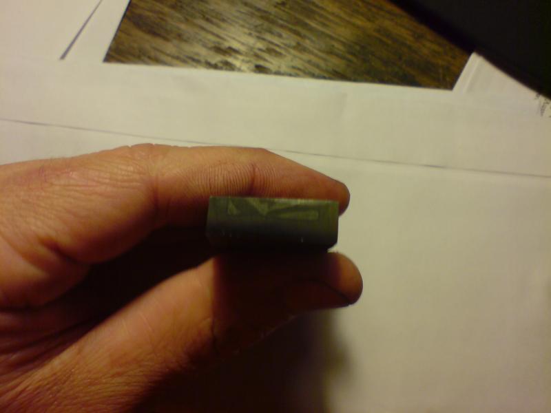

So, nächster Schritt. Ich war heute wieder in der Schmiede und hab ein bisschen rumprobiert.
Dieses Mal hab ich drei Stücke Reineisen Flachmaterial mit den Maßen 80x30x8mm aufgekohlt. Vorgehensweise wie bei den dünnen Blechen nur dieses Mal ca. eine Stunde Aufkohldauer. Die Oberfläche war wieder sehr stark aufgekohlt, dem Funkenflug nach zwischen 1,4% und 1,6%. Diese Dicken Stücke sind aber nicht ganz durchgekohlt, die Randschichten sind ca. 1,5-2mm aufgehohlt worden...
Dann hab ich die drei Stücke aufeinandergeschweißt und einen Barren mit ca. 20x30x80mm Kantenlänge geschmiedet. Dann hab ich eine Stirnseite abgetrennt und angeätzt.
Man sieht deutlich die aufgekohlten Lagen im Innern des Paketes. Die Lagen sind nicht so deutlich voneinander getrennt, wie es bei modernen Damast (Nickel- und Manganstähle) der Fall ist. Aber man kann die Lagen trotzdem richtig deutlich erkennen und auch der Kontrast ist in Ordnung....

So, bin schon zu Hause und hier die Bilder von dem Paket. Leider kommt der Kontrast nicht wirklich gut rüber. Aber ich denke man kann genug erkennen. Die dunklen aufgekohlten Lagen im Paket sind jetzt etwa zwei mm dick. Eigentlich war die aufgekohlte schicht etwas dicker aber ich hab vor dem Verschweißen wohl etwas viel weggeschliffen...
Gruß Jannis
