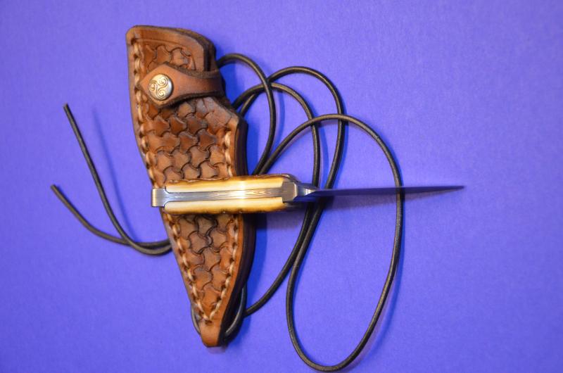

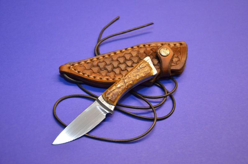

Hallo Freunde der scharfen Klingen,
man mag es kaum glauben, aber meine süsse Frau hat sich zu Weihnachten tatsächlich ein Messer gewünscht.
Diesmal ein Vollintegral-Necki in der Form, wie sie es schon als "normales" Necki hat.
Also hab ich ein ca. 8 mm starkes Stück rostfreien Damast von Markus Balbach (1.4034/1.4112) genommen und losgelegt.
Das Schwierigste waren die beiden unterschiedlichen Radien der Griffschalen: vorne 25 mm, hinten 32 mm Durchmesser.
Die Griffschalen aus traumhaft schönem Mammutelfenbein habe ich innen verstiftelt und mit schwarzem Epoxy verklebt.
Meiner Frau gefällt es sehr gut, es wurde genau so, wie sie es sich gewünscht hatte.
Leider habe ich die Lederscheide falsch herum gemacht, ist für Linkshänder. Das ist mir aber erst aufgefallen, als schon alles fertig war.
In den nächsten Tagen mache ich eine "richtige" Lederscheide dafür.
Viele Grüße
Erich
