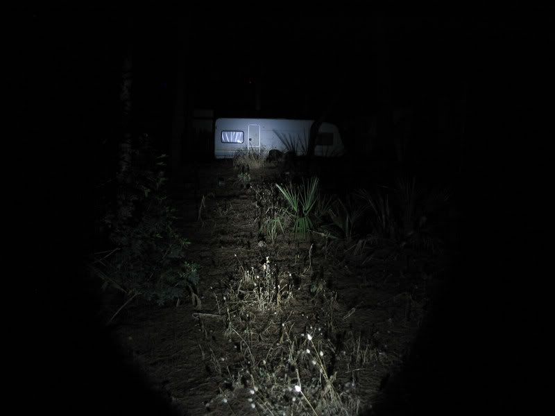

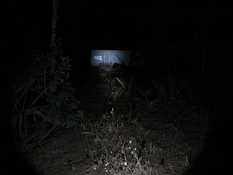

Hallo Tom (Long John),
mittlerweile ist meine Barbolight U-04 eingetroffen und ich glaube, ich habe eine neue Lieblingslampe. :)
Eine Frage habe ich zu Deinen Beamshots: sehe ich das richtig, daß die U-04 auf dem Wohnwagen eine Idee heller "einschlägt", als die LP M1?
Bei mir ist sie nämlich leider etwas dunkler auf eine vergleichbare Distanz - Wohnwagen habe ich leider nicht zum Testen :glgl:.
Mal abgesehen von der Lumenangabe von Barbolight, wäre das ein Fall für einen Umtausch - oder hilft da nur modden?
So langsam muss ich da wohl doch mal ran - klarer Fall von Lampenfieber schätze ich. :p
Vielen Dank im Voraus und viele Grüße
Alex
Hallo Alex:)
Erstmal Glückwunsch zu Deiner neuen Lampe und viel Spaß damit.:D
Ob Deine Lampe die Helligkeit aufweist, die sie haben sollte, kann ich Dir so nicht sagen.
Du könntest den Strom am Ende des Batterietubus messen und hier mitteilen, daß könnte die Sache etwas "erhellen" (zumindest für uns hier;))
Ich habe in meine U-04 ein Flupic-Board samt SSC eingebaut.
Dadurch wird die Led im hellsten Modus stärker angesteuert als die M1.
Dazu kommt, daß die von mir verwendete SSC heller ist, als die ersten ausgelieferten Barbolights, die auf die Edixeon's umgestellt wurden.
Erst die aktuellen Barbolights sind im Gesamtoutput mit den SSC U-bin (240L bei 1A) vergleichbar.
Es kann natürlich sein, daß Du noch ein Model geringerer Binnung (max.190 L bei 1A) ausgeliefert bekommen hast.
Ob das dem Verkäufer natürlich bewußt sein kann, glaube ich nicht, da man den Unterschied nicht an der Ware erkennen kann.
Den Umbau kann ich Dir vom Ergebnis her absolut empfehlen, die Sache selbst ist allerdings nicht einfach.
Wenn Du Fragen hast, bin ich Dir gerne behilflich, entweder in einem neuen Thread oder in einem vorhandenen der U-04.

Hallo Tom,
habe eben mal fix gemessen. Der Messwert pendelt sich ein bei 0,7 A :argw:.
Ich will halt hell! :p
Nachtrag: mit mehr Anpressdruck der Elektroden komme ich auf 0,75 A.

Alex, ich habe eben mal beim Led-Hersteller geschaut:
http://www.edison-opto.com.tw/material/pdf/Edixeon-Bin-Group_Eng_v2.1.pdf
Angenommen, es handelt sich bei Deiner Lampe um eine verbaute W-bin, leistet diese unter optimalen Bedingungen 146-190 Lumen bei 1A(an der Led).
Ich habe nicht gefunden, was der Output an 700mA beträgt, es kommt aber IMO schon hin, daß die Cree in der M1 heller (Gesamtoutput)ist, wenn diese auch etwa 700mA an der Led sieht, was bei den neueren Modellen der Fall sein dürfte.
Der Hotspot sollte aber trotzdem (durch den optimalen McR27-L Reflektor)bei Deiner U-04 heller sein.
Ist eine X-bin verbaut, sollte diese insgesamt heller sein.
Aber wie dem auch sei, wenn Du maximale Helligkeit wünschst, empfehle ich Dir meinen Mod.;)

Danke Dir Tom!
Die M1 sieht auch etwa 0,7 A, gerade geprüft.
Eben! Der Hotspot, ist dunkler und das hat mich mißtrauisch gemacht.
Okay, wo muss ich unterschreiben?
Nee, was muss ich tun für so einen Mod? Geht auch ohne Flu-dingsbums?
(Englisch aufbessern, Elektrotechnik studieren, LED-Sprache lernen ... und das für 'ne Taschenlampe - ich habe wirklich 'nen Knall, jetzt weiß ich's mit Sicherheit :irre:).
Schätze, wir gehen zu Deinem U-04-Bericht (wieso hat sich da eigentlich keiner gemeldet, ist doch 'ne super Lampe?).
