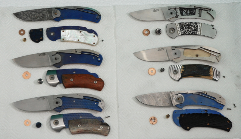

Hi,
ich möchte eine hoffentliche Fachfrage stellen!
Welche Feder für ein Back-Lock Klappmesser verwendet ihr.
Kriterien:
-Haltbarkeit
-darf nicht ausleihern also die Federwirkung
-kein großer Materialaufwand
Ich hatte vor die zwei Möglichkeiten zu verwenden:
1.Verschlussstück und Feder sind aus dem selben Stück gefertigt und die Feder liegt frei auf einer Rampe am Spacer.
2. Man verwendet eine Schraubenfeder (einfach kleine Feder) anstatt einer Stab/Blattfeder. (Sie stützt sich am Spacer ab und drückt gegen das Verschlussstück)
MFG
Ich würde Verschlußstück/Hammer von der Feder trennen. Wenn die WB schiefläuft oder Du Dich sonst wie vertan hast, brauchst Du nur die Feder neu machen, nicht das ganze Teil mit allen Passarbeiten an Griff/Klingentasche.
Schraubenfeder geht sicher auch, musst halt ne Führung basteln. Was spricht gegen die übliche Stabfeder? Tasche im Spacer, Feder rein, fertig. Und wenns mal zu streng oder zu labberig sein sollte, tauscht man die Feder.
War zumindest das, was ich nach dem Backlock Buch mit Stefan Steigerwald als Fazit mitgenommen hab. Ein paar Varianten siehe Bildchen.
Pitter

hi falke, pitter hat dir da ja schon einiges aufgezeigt. als feder würde ich federhartes titan verwenden. das hat mehrere vorteile z.b. du brauchst keine wärmebehandlung, es lässt sich relativ gut in form biegen, und bei bedarf durch biegen nachstellen. du kannst dir die gewünschte federkraft praktisch selbst einstellen. bei stahl ist das nicht so einfach, da musst du notfalls wieder normalglühen, nachstellen und wieder härten u. anlassen. federhartes titan bekommst du bei stefan steigerwald - www.steigerwald-messer.de
grüße uwe :)

Hallo Falke
Ich mache meistens einen Rundfederstab denn ich in eine Tasche einlege.
Mann kann hier experimentieren. Es gibt hier auch verschiedene Härten.
Aber Vorsicht, der Spacer wo du die Feder einlegst, kann auch brechen, wenn die Tasche scharfe Kanten hat und der Spacer gehärtet ist. Ich schaue das ich unten den Spacer mit einem Stift durch die Platinen stütze, wobei der Stift soweit wie möglich vorne ist. Ich hoffe das ist irgendwie verständlich beschrieben.
Mit Spiralfeder habe ich mal einen Prototypen gemacht, war nicht schlecht aber irgendwie war es halt doch nicht so wie ich es wollte.
Gruess René
