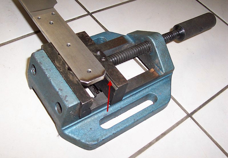

@ Bonemachine,
ich würde Dir auch zu einem, etwas einfacherem, Model raten.
Ich kann mit meinem günstigen (Aber nicht schlechten) Schraubstock seit ca. 20 Jahren gut leben. Ist mit Sicherheit keine Spitzenqualität (eher Made in China, muß ja nix Schlechtes sein).
Damit habe ich auch schon oft Löcher bis 20mm in Stahlbuchsen gebohrt und das Teil lebt heute noch. Die Führungen lassen sich sogar nachstellen. Inzwischen gibt es hier und da etwas Spiel, aber nach 20 Jahren Überbeanspruchung ;) .......
Auf dem Foto kann man die abgesetzten Backen, die micromeister angesprochen hat, ganz gut erkennen.
Das Teil hat damals bei Westfalia ca. 45 DM kostet.
Wie gesagt, es gibt Besseres, aber ich bin immer noch zufrieden.....
Olli

olli16 schrieb:
@ Bonemachine,
Olli
